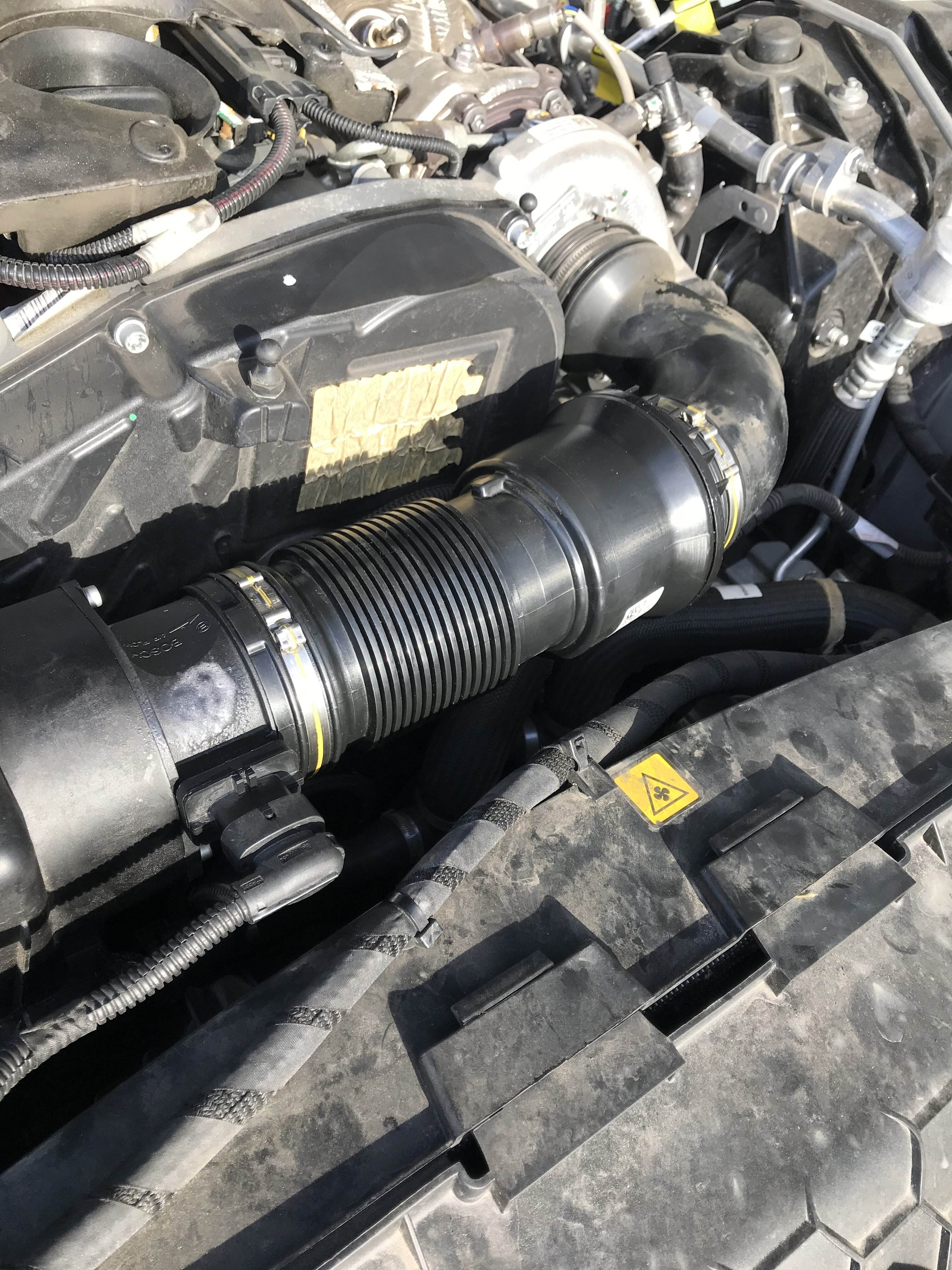

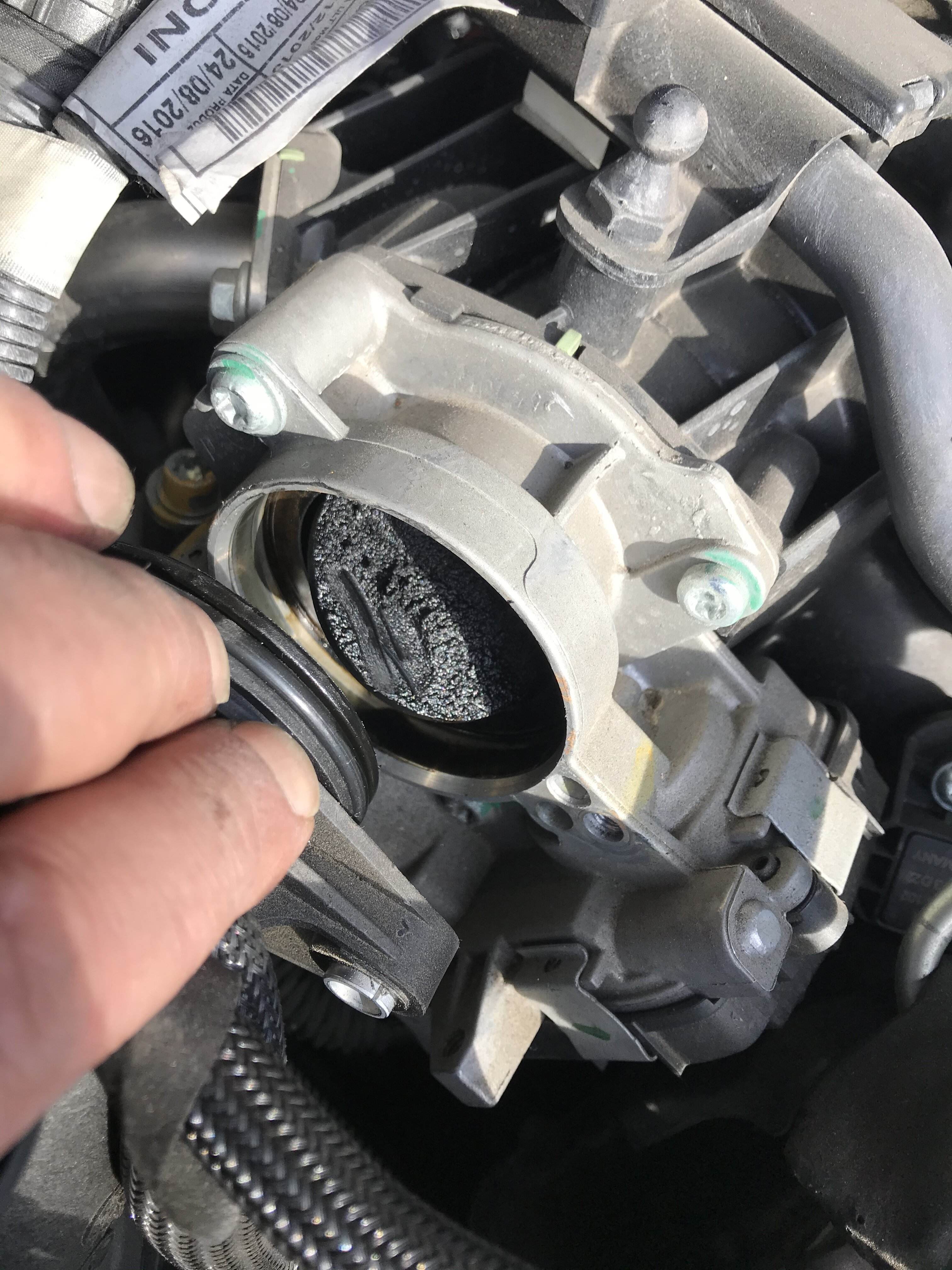

buongiorno mezza giornata di lavoro ho pulito corpo farfalla era pieno di olio e residui dopo di che ho pulito la componente che sta tra il filtro aria e turbo pieno di olio , la colpa si può dare ai vapori di olio che rientrano in aspirazione in più il doppio egr . comunque problema risolto ma credo sia un lavoro da fare almeno ogni 40000 . qualcuno può consigliarmi che auditivo mettere nel gasolio?
