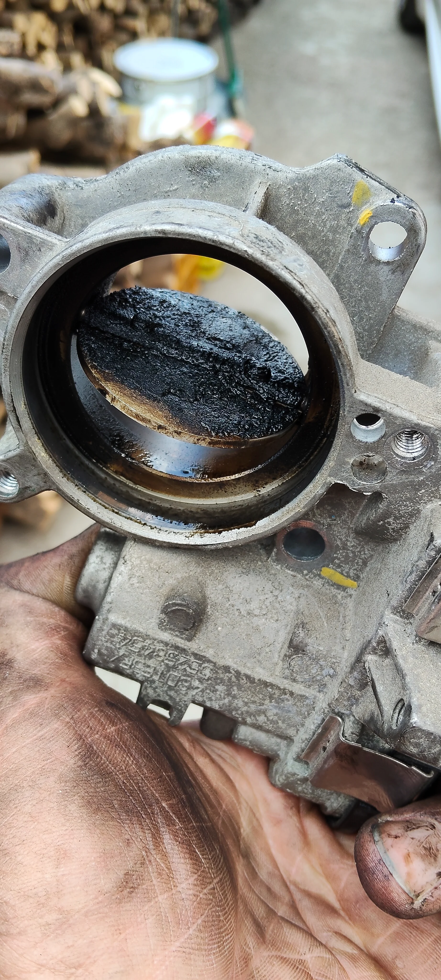

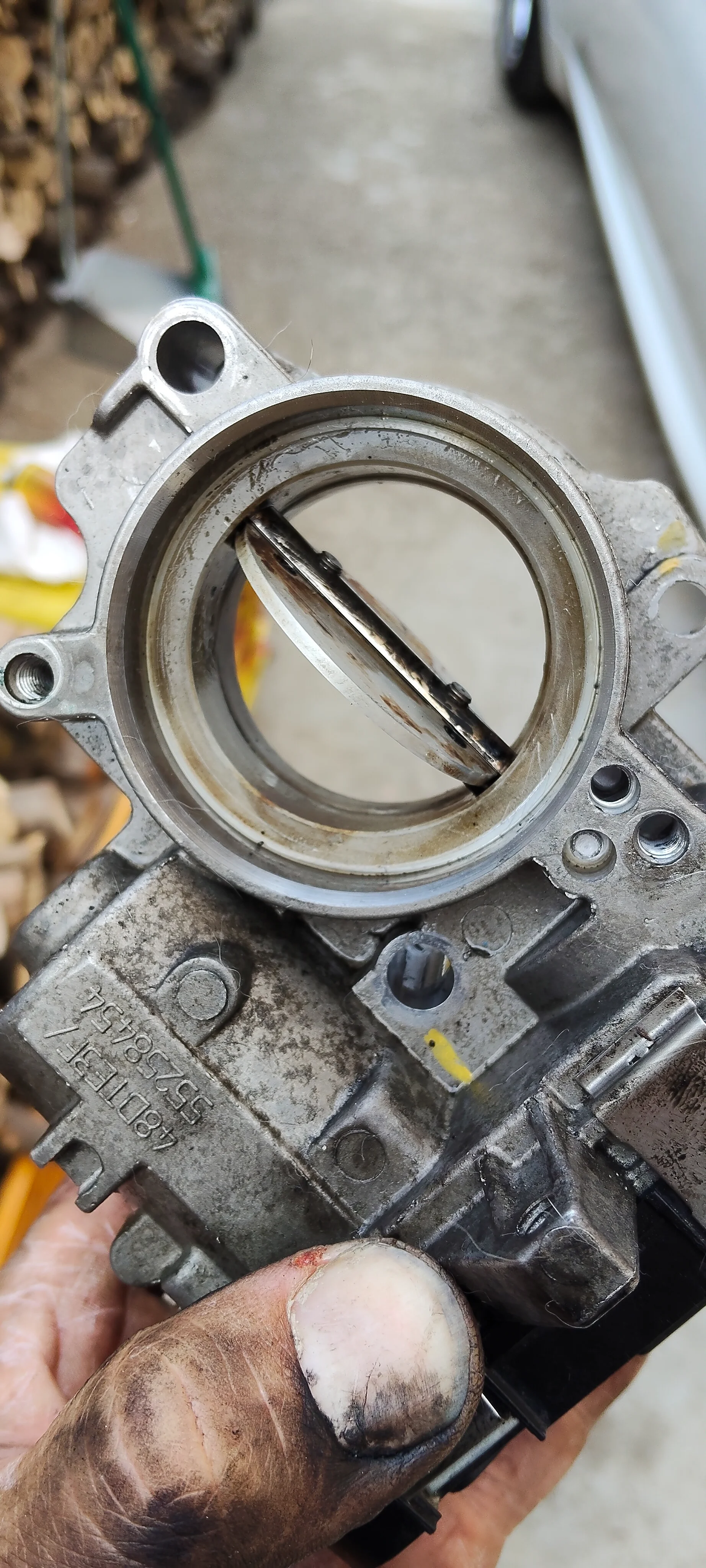

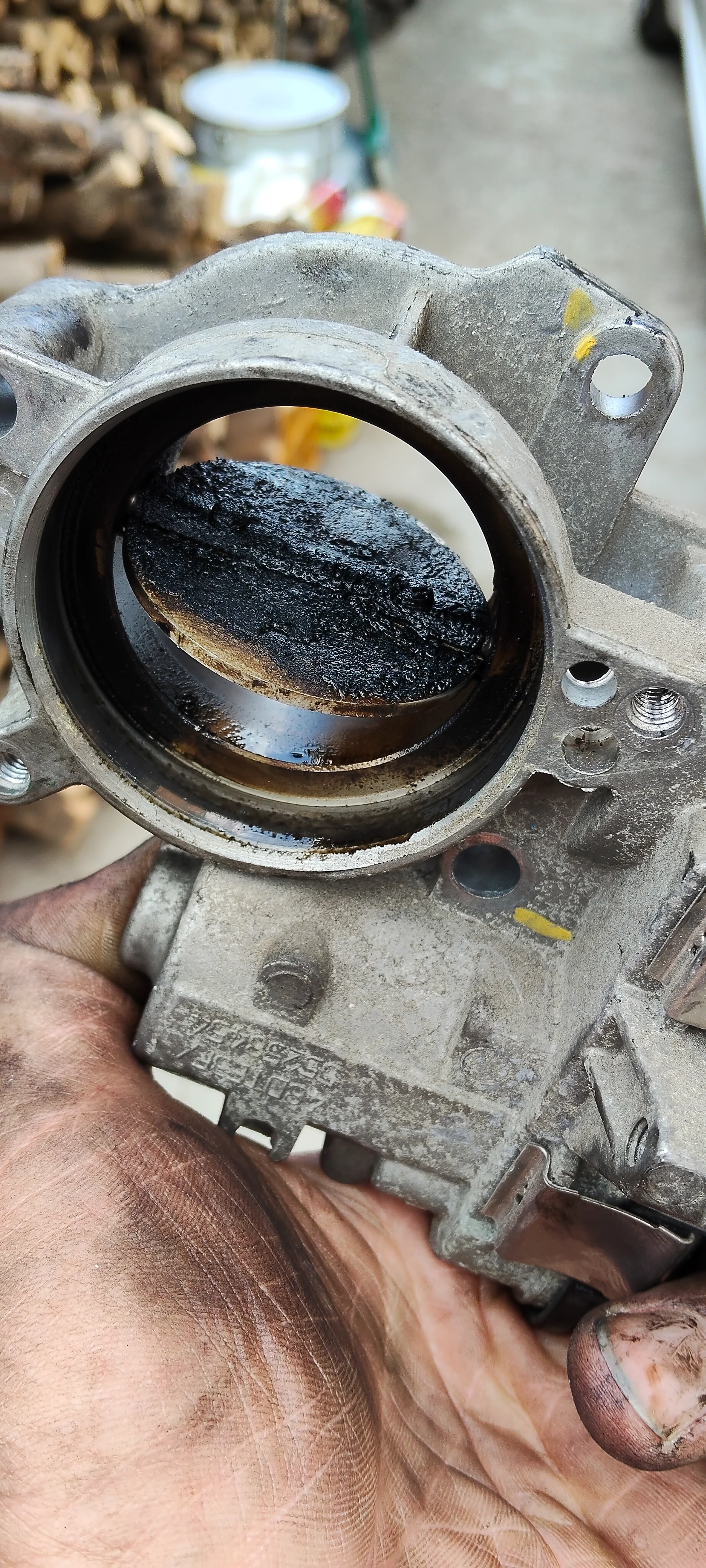

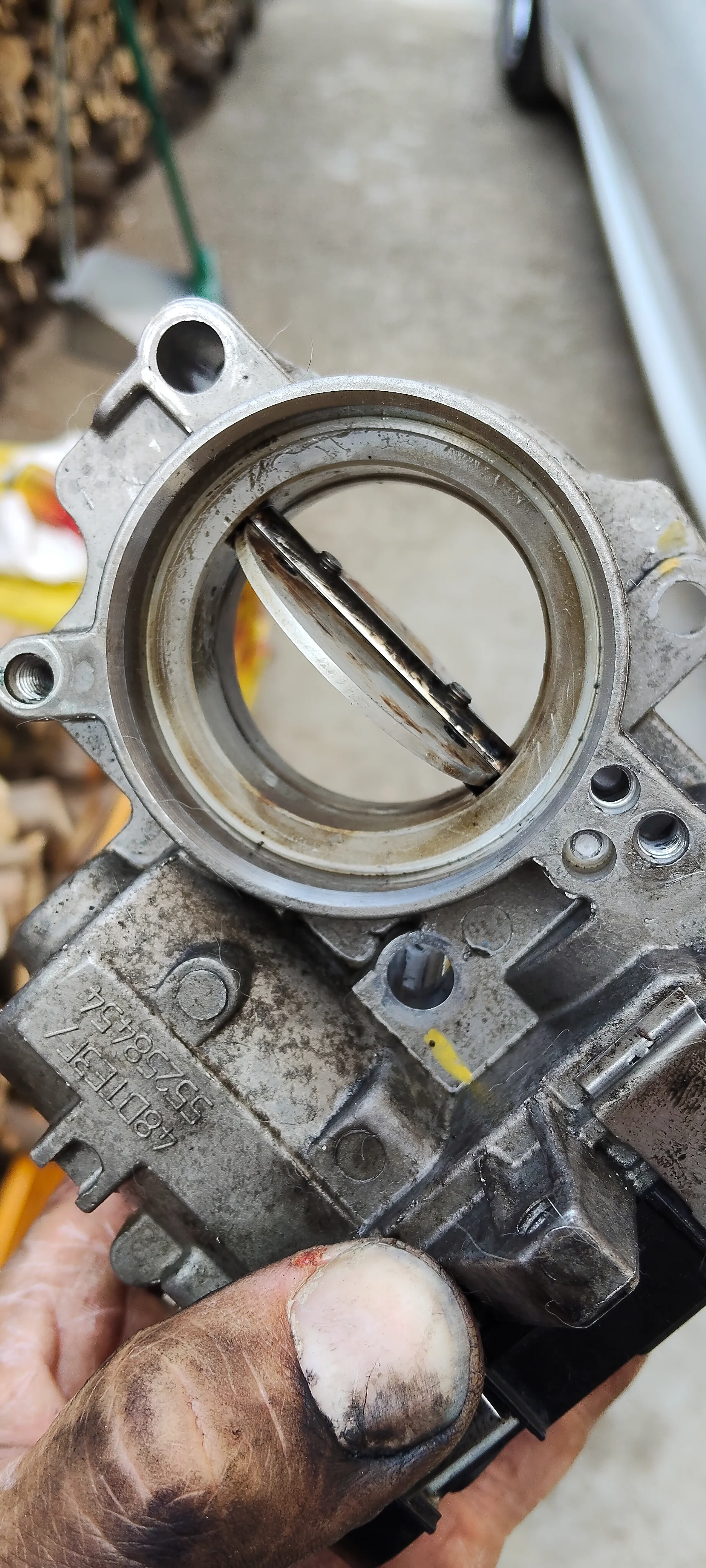

Ciao,
Guarda..Di risolvere mi hanno pulito l' aspirazione che era piena di fuligine dovuto all' EGR e FAP.
Il corpo farfallato ha una nuova versione aggiornata tipo questione sensore fap che era difettoso.
Per ora mi tengo il mio corpo farfallato ma prima o poi va sostituito.
Pulito corpo farfallato, ma le vibrazioni a minimo restano anche se trascurabili ..resta pulizia EGR con flauto e collettore aspirazione
