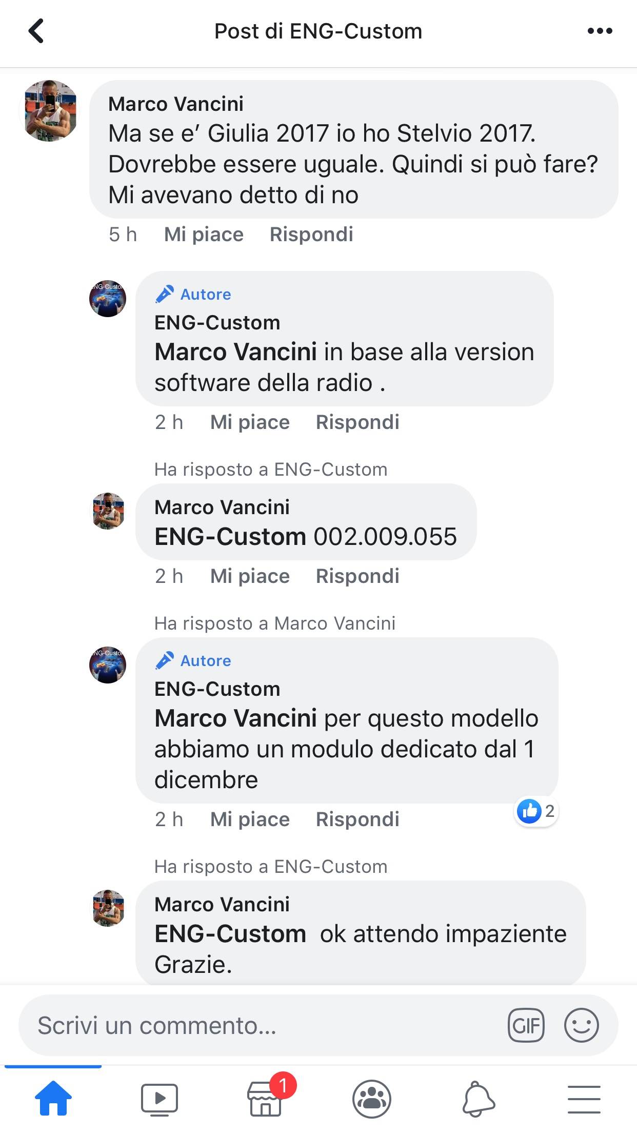

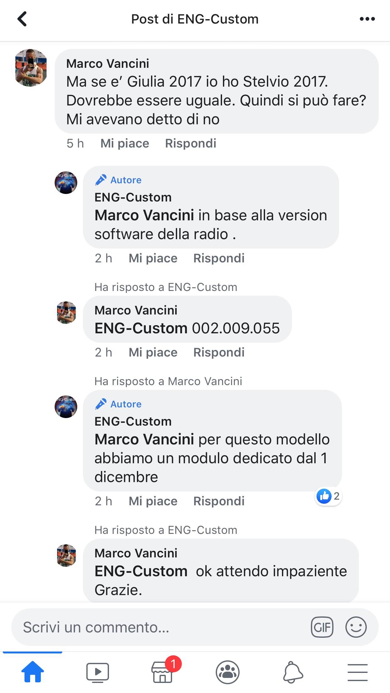

  • Bisognerebbe capire con quale Hardware e software, infatti vogliono sapere il n° del telaio e la versione del sistema per dire se si può fare.
si....mi sa che chi ha il vecchio HW (come me) anche questa volta rimarrà deluso...

Si può fare sulle vecchie con un accessorio dedicato secondo eng-custom forse sarà quello della KAP?

Aspetto anche io che mi rispondano ho provato la via ufficiale chiedendo il prezzo per parecchi pezzi dopo averne ricevuto uno di test, attendo e se ci son novità vi aggiorno.
