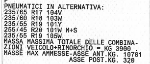

Verifica sul libretto, io monto 20 estivi e 18 invernali

Cmq se sono i 19 della Sprint non vedo perchè no
Probabilmente mi sono fatto delle "paranoie" leggendo sul forum vari topic sull'offset dei cerchi. Immagino siano questioni riferibili a cerchi aftermarket di misura piuttosto estrema. Anche perchè credo che le pinze freno della Sprint e Veloce siano identiche, e quindi nessun problema a montare cerchi originali Sprint da 19 su Veloce..... ;)
