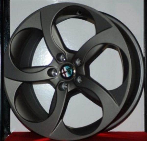

ciao a tutti, devo montare dei dei cerchi 18 per le gomme estive su una giulia color grigio silverstone, ma sto diventando matto nella scelta essendo del tutto ignorante in materia. Ho letto che per un fattore estetico è consigliato metterli asimmetrici quindi per esempio se io volessi montare il modello a 5 fori brunito
5210-CERCHI-IN-LEGA-68P-A-5-FORI-ALFA-ROMEO-GIULIA-8x18-BRUNITI-ORIGINALI-600x573.jpg
devo prendere:
2 Anteriori misura: 5X110 8X18 ET33
2 Posteriori misura: Misura: 5X110 9X18 ET44.5
tutto corretto?

le misure corrette dei cerchi originali sono:
ANTERIORE 8X18 ET33 5X110 PCD 65,1
POSTERIORE 9X18 ET34 5X110 PCD 65,1

Sulle posteriori da 18 dovrebbe essere cambiato l’ET negli ultimi mesi, forse proprio per evitare che con le simmetriche si vada a perdere in estetica
scusa, ma da quando è cambiato l'ET dei cerchi 9x18 ? e comunque è corretto montare al posteriore cerchi 9x18 con ET 44,5, perchè sono montati di fabbrica, se poi ultimamente c'è stata una modifica questo non vuol dire che non vadano più bene quelli "vecchi"

Al posteriore da 255 si possono montare sia ET44.5 che ET34 (e dello stesso modello si trovano pure entrambi a volte).
