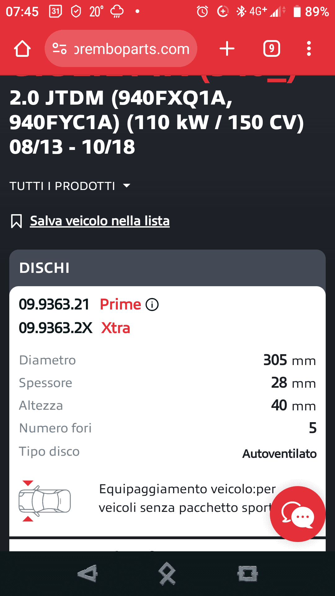

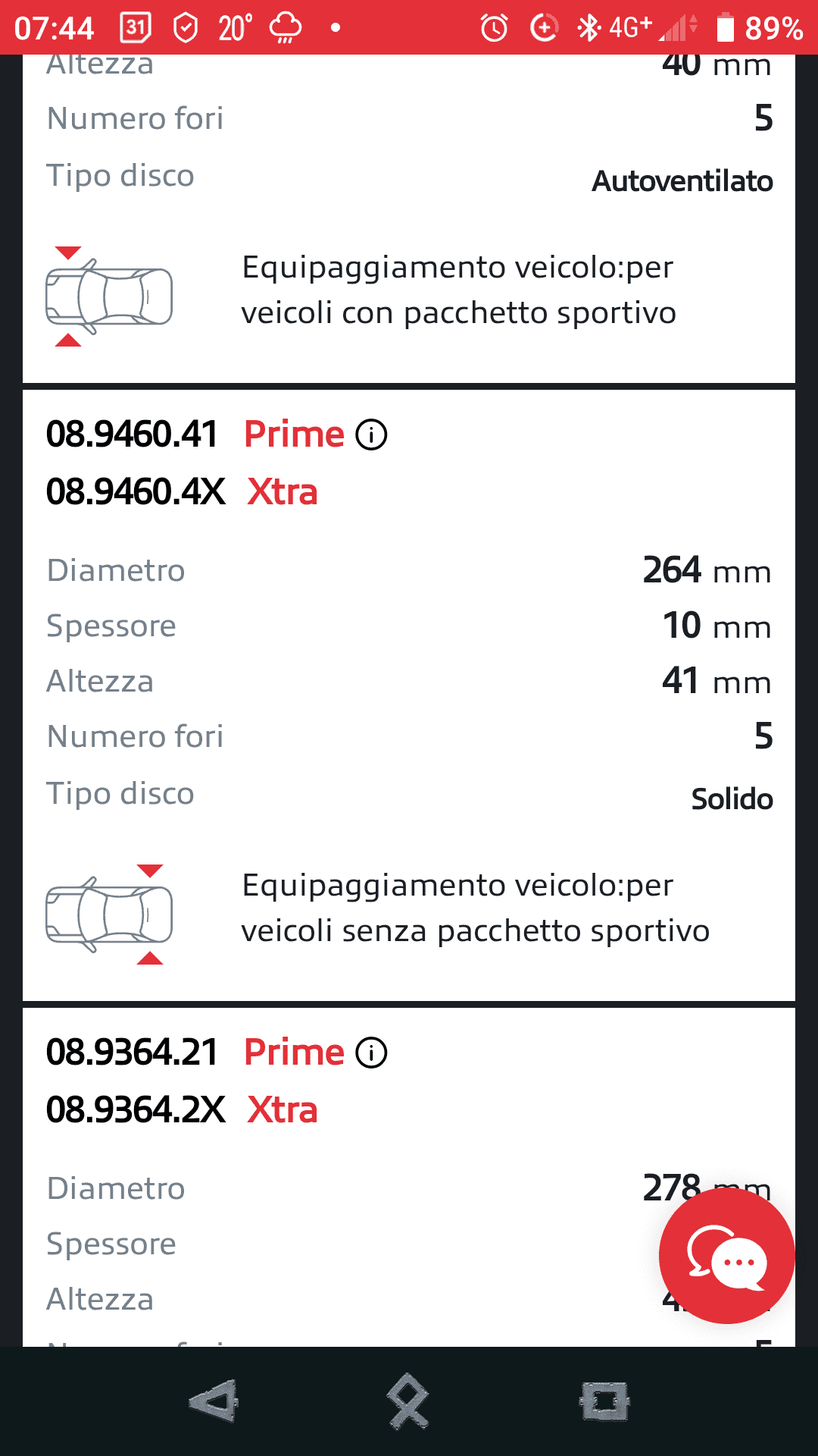

Ciao VinCur allora l'unico impianto maggiorato e inteso come tale è il Brembo che tu dici di non avere, quindi la tua MA ha lo stesso impianto della mia ovvero dischi da 305 anteriori e 264 posteriori.

Per eventuali controlli entra sul sito ufficiale di Brembo, io ho questo impianto non è sportivo ma maggiorato io ho messo i dischi anteriori e le pastiglie brembo adesso voglio cambiare anche quelli posteriori.

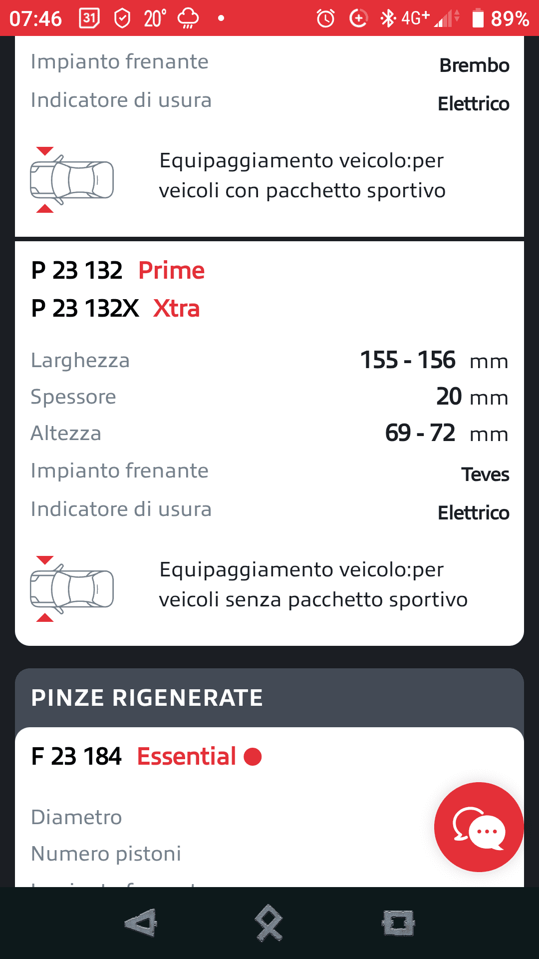

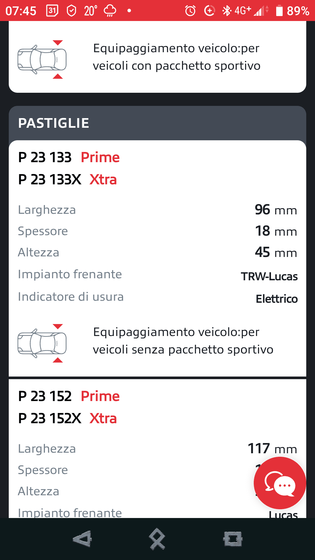

Grazie per gli screen! Anche a me stava passando per la testa questo swap, ma onestamente lo farei solo per un fattore estetico, non per uno funzionale dato che a frenata mi soddisfa.
