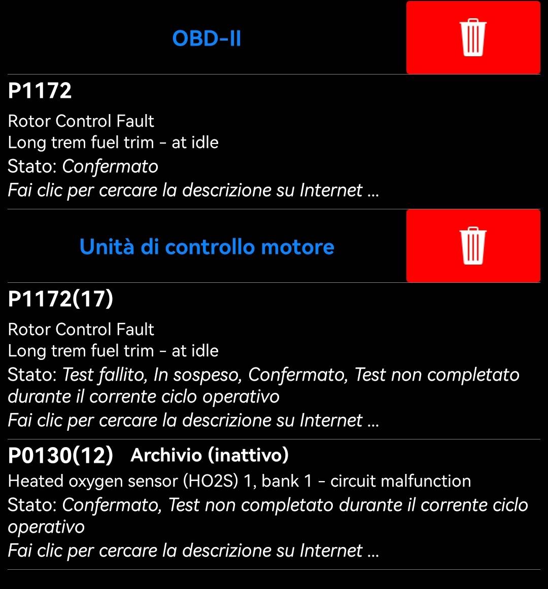

AGGIORNAMENTO
Ieri ho deciso di spegnere la spia con un OBD comprato su Amazon, niente di professionale. Nel farlo ho notato che la centralina aveva rilevato anche un altro errore rimasto in memoria, questa volta p0310 che mi pare sia proprio un errore collegato alla sonda lambda (1?). Vi lascio uno screenshot della lettura degli errori.
Può essere a questo punto che p1172 sia causato da un malfunzionamento della lambda? Dal codice errore si può capire a quale lambda fa riferimento? Ho sempre sentito parlare di sonda a valle o a monte del catalizzatore.
    117.1 KB · Visualizzazioni: 242
