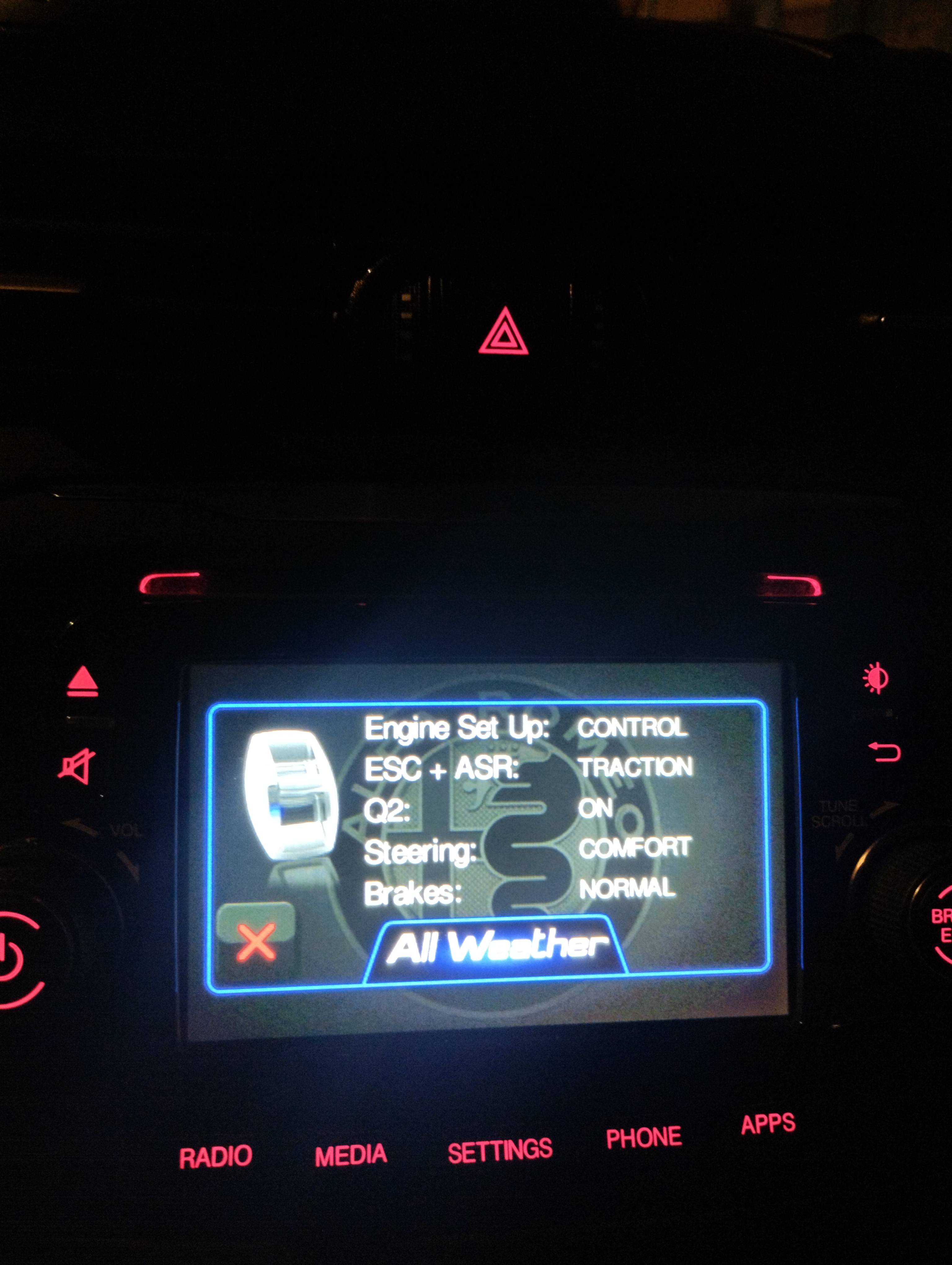

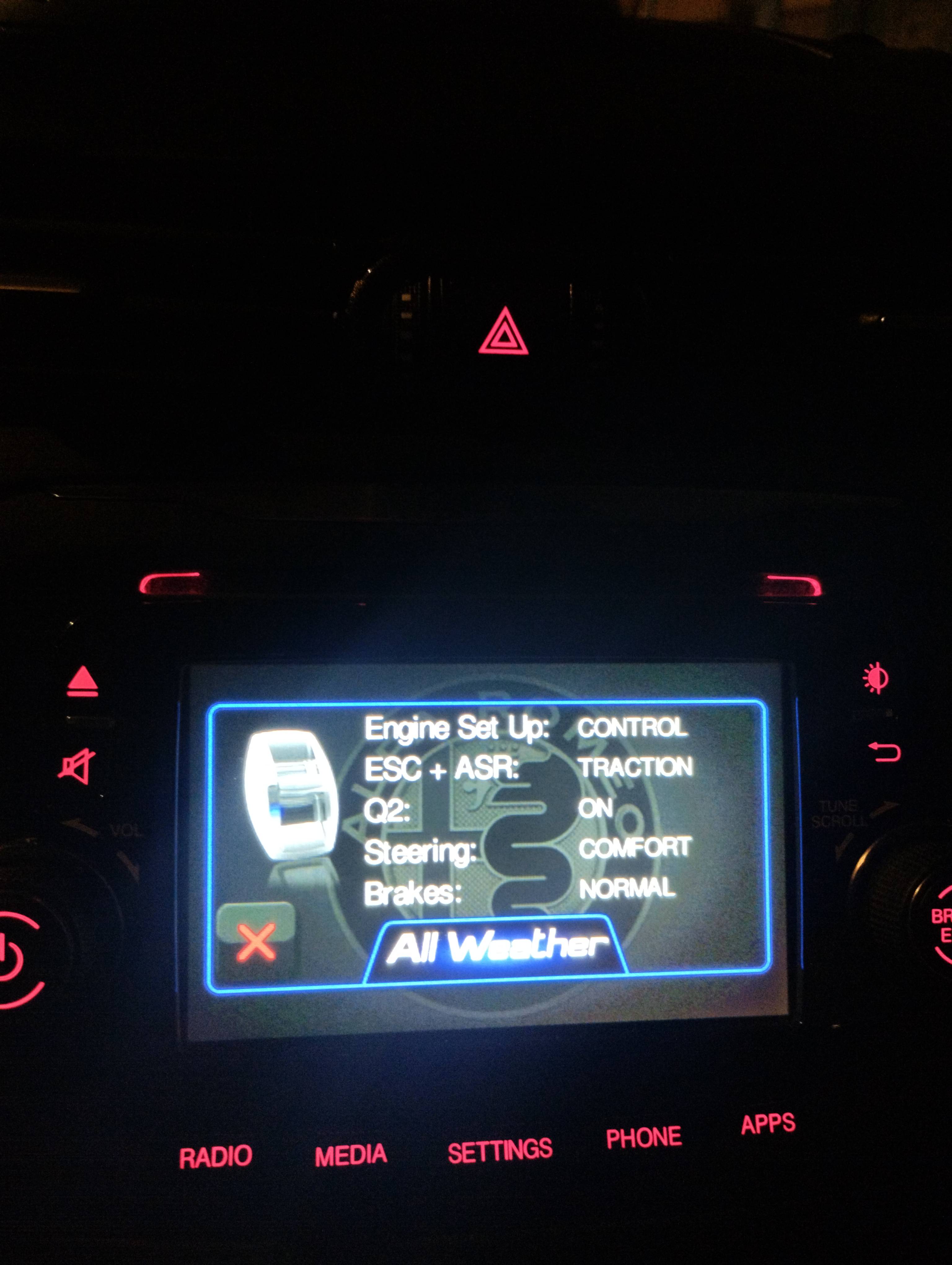

Ciao a tutti,
Oggi ho preso l'auto per farmi il giretto notturno di routine, con pioggia che accompagnava.
Ho inserito quindi la modalità All Weather e mi chiedevo:
Che cosa significano esattamente le voci "Q2: ON" - "ESC + ASR: TRACTION" ed "ENGINE SET UP: CONTROL".
Le ultime restanti sono abbastanza parlanti e semplici da capire.
In generale conosco le modalità, e la All Weather è consigliata usarla quando piove, con consumi controllati etc... Ma mi chiedevo nello specifico, nel dettaglio, che cosa significano le voci che ho menzionato sopra.
Questa è una di quelle domanda per gli esperti! 😄
Saluti,
Gennaro alfista 😎
Q2: differenziale elettronico attivo
Esc+asr: sistema antislittamento impostato su trazione—>evita slittamento in partenza (taglia coppia)
Engine set up: sull impostazione motore si sa che ha meno coppia ed e’ meno reattivo ( credo si riferisca a questo CONTROL)
Comq io preferisco non usarla questa modalità, proprio su bagnato, in quanto reagisce in maniera troppo brusca… preferisco correggere io (seppur anche nelle altre modalità intervenga comq)

Che cosa significa
Per essere semplici, la modalità in questione rende tutti i sistemi di controllo più sensibili, quindi si attivano prima in caso di perdita di aderenza. In più si attiva il Q2 elettronico che ti controlla e corregge la trazione in curva e cambia l’erogazione del motore rendendola più tranquilla per evitare manovre brusche.
Ti consiglio di usarla sempre quando piove, già appena il manto stradale inizia a diventare umido con la prima pioggia

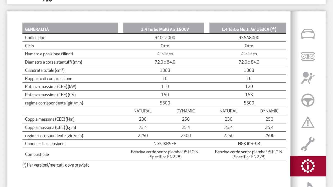

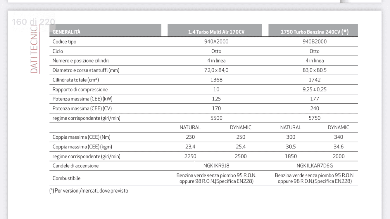

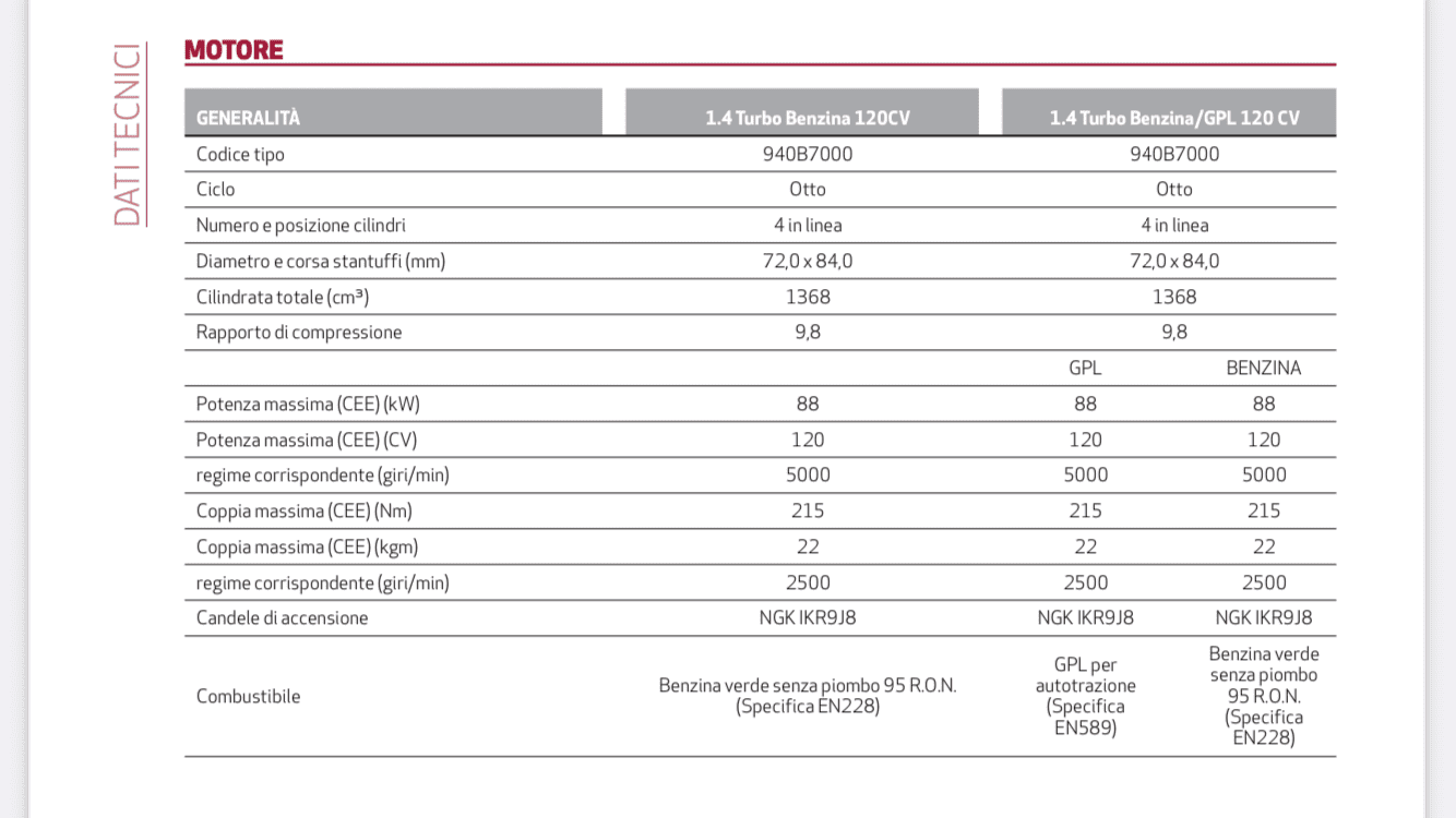

Nelle tre modalità la potenza non cambia mai, cambia solo l’erogazione del motore

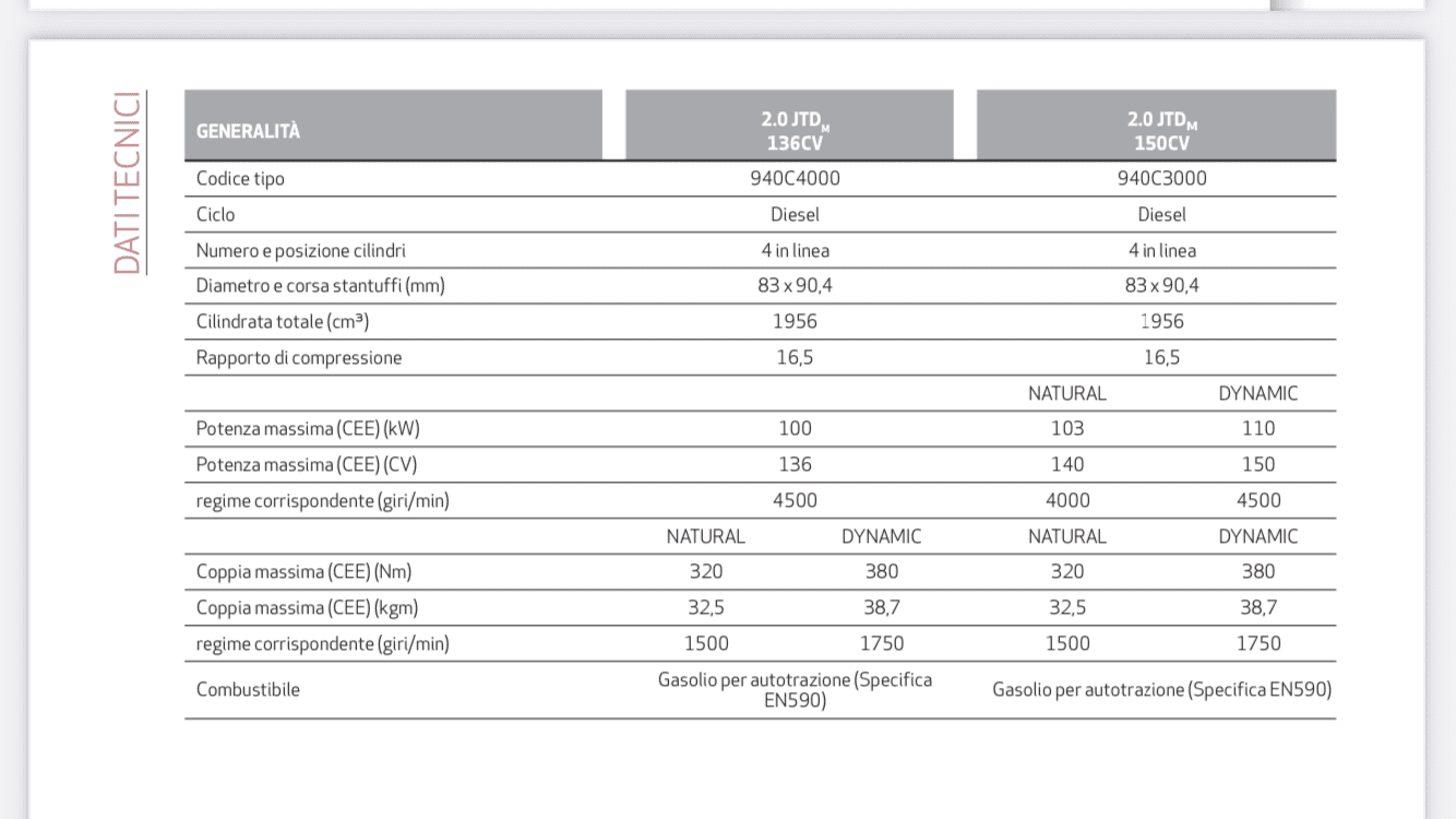

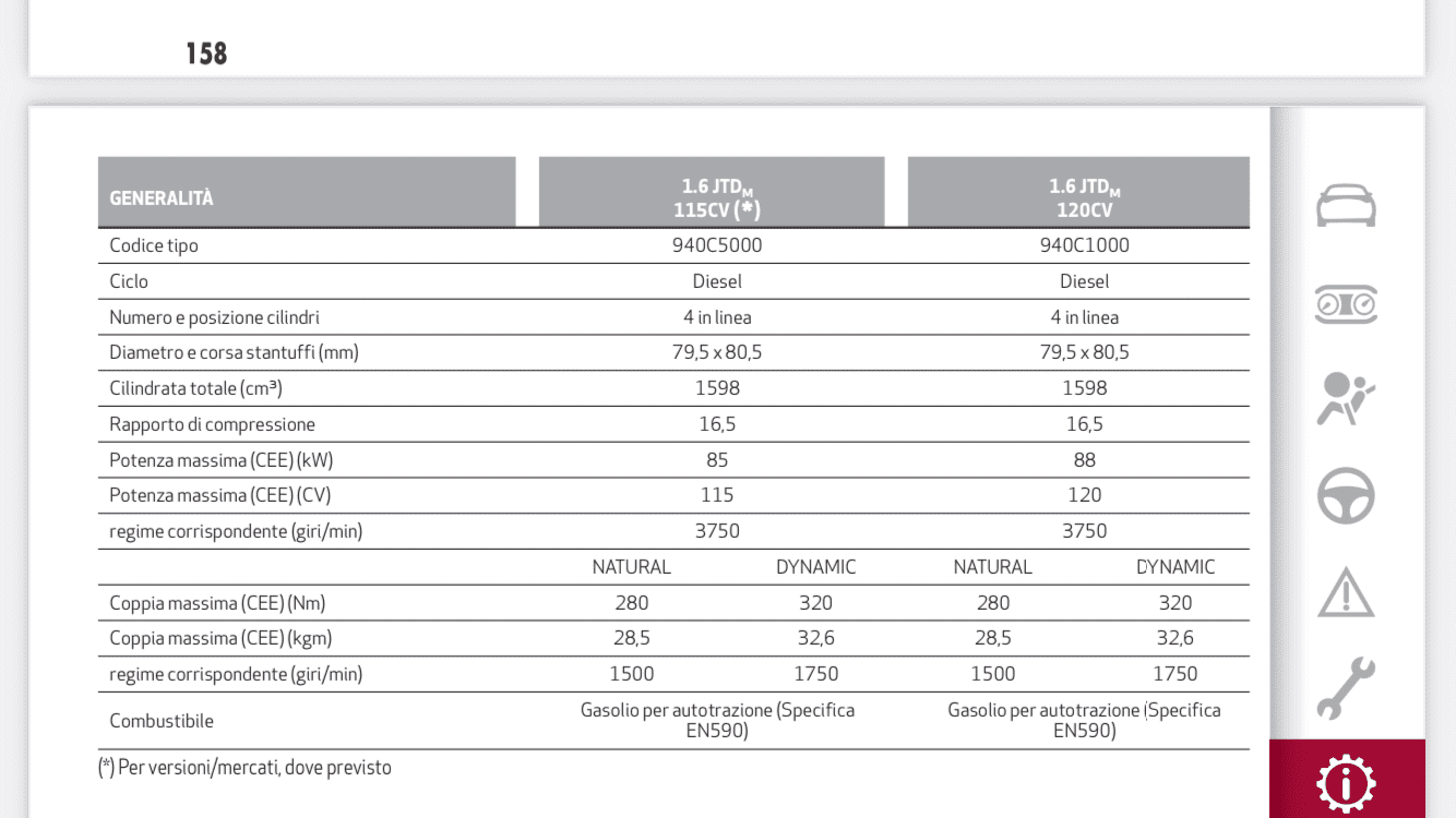

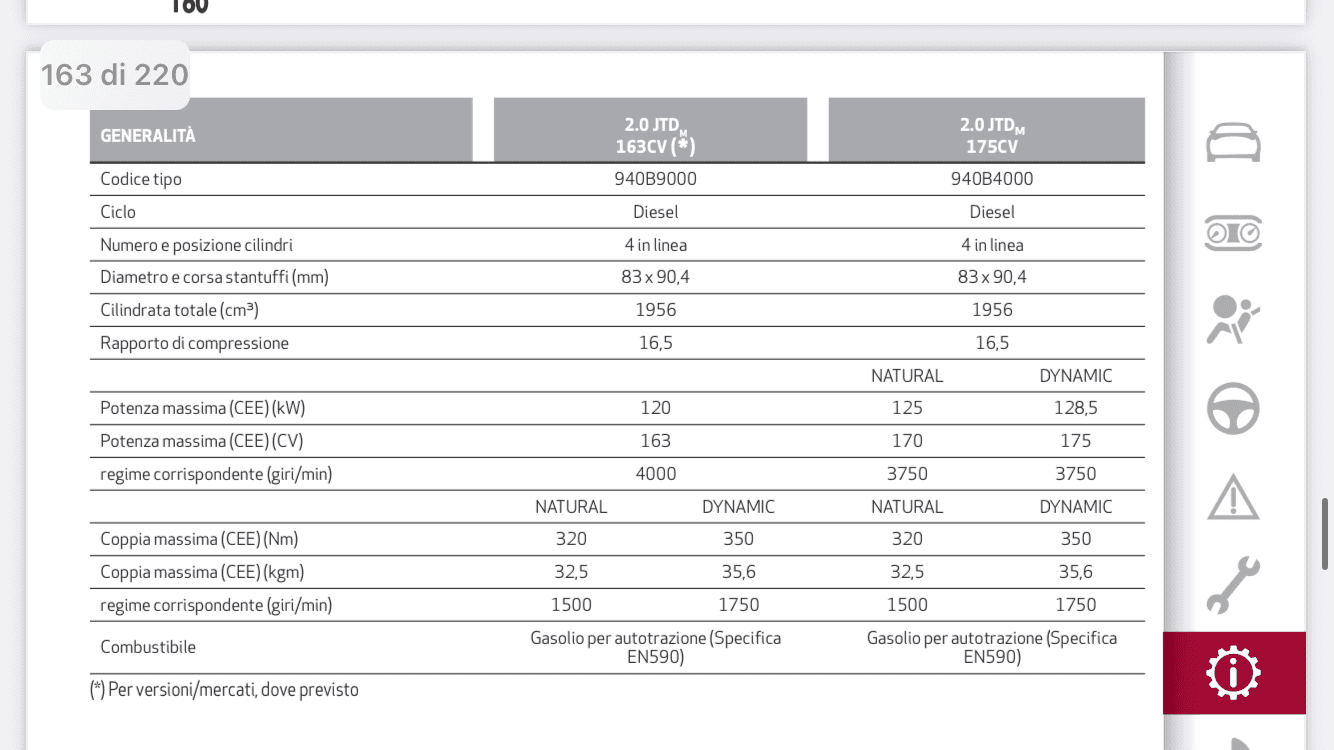

In realtà sulla tua cambia sola l’erogazione mentre su quasi tutte cambia la coppia massima… allego foto libretto per chi fosse interessato 👍
