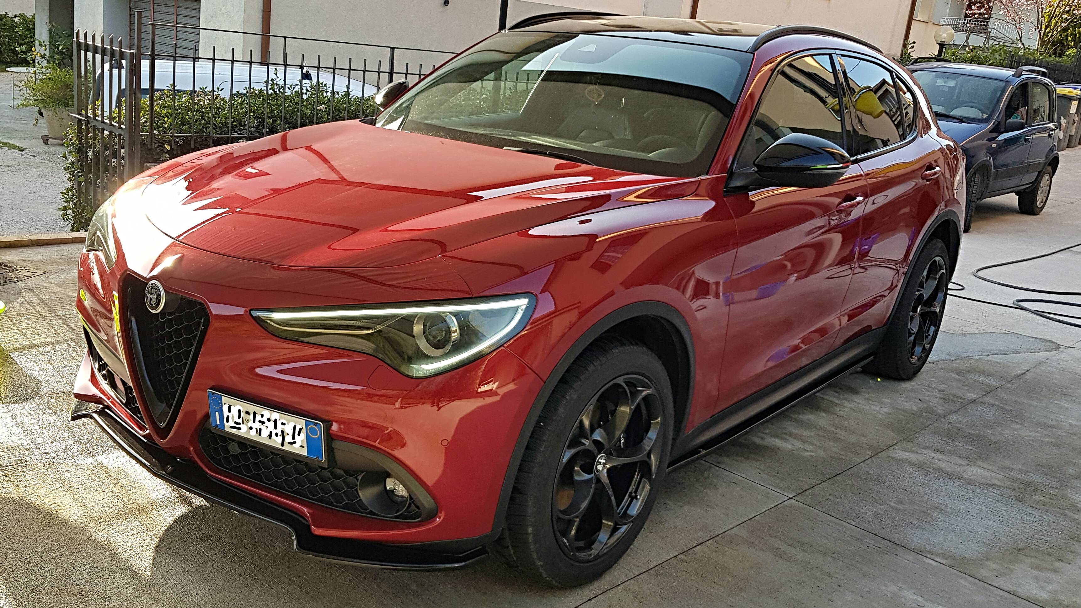

Salve a tutti, se sostituisco il manettino dna originale con quello con tasto race della quadrifoglio senza fare nessuna modifica hardware o allineamento proxy il nuovo manettino funzionerà nelle sole 3 varianti dna oppure bisogna per forza collegarsi all'obd per poter partire?
Lo monterei prima per poi recarmi da un programmatore più esperto e fare le varie prove... grazie
P.s. ho trovato un officina che mi garantisce che su stelvio q4 diesel perderei solo i paddle in modalità race e tutto il resto rimarrebbe invariato!
Grazie a tutti per le indicazioni sull'uso del cambio in manuale con paddle, anche io li uso molto anche in automatico, ma ne farei volentieri a meno se potessi montare il manettino race della quadrifoglio, qualcuno sa rispondere alla domanda? Vi ringrazio anticipatamente con la foto della mia sport utility vehicle
