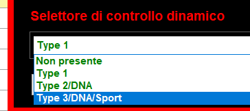

per i paddle non è detto, magari non funzionano ma se vai in alfa e aggiorni le centraline posso tornare a funzionare.
te la butto li se non hai un race a tiro di qualcun'altro: metti type3 che ti fa D+RACE su D e vedi se ti funzionano
Visualizza allegato 237898
poi devi lavorare in ABS. PROXY e allineare tutto

quando cambi il DNA devi salvarlo e per farlo devi allineare i PROXY, poi devi andare i ABS e allineare anche quelli se no ti lampeggiano i km
tutorial

Quella dei paddle dipende dalla versione fw delle centraline. A me continuano a funzionare
#1,706
uuuu, ganzo, quindi si può mettere la RACE sul D senza smontare niente?
Si potrebbe mettere anche la RACE in A (che non uso mai)?

no quello no ma col metodo che ti ho detto hai la D che è un ibrido ma mantieni il dna originale
