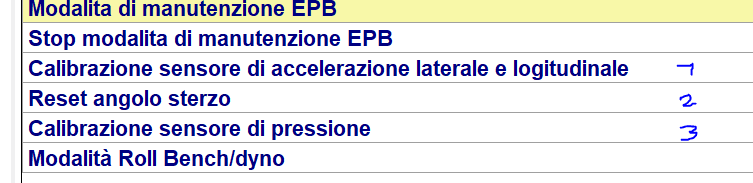

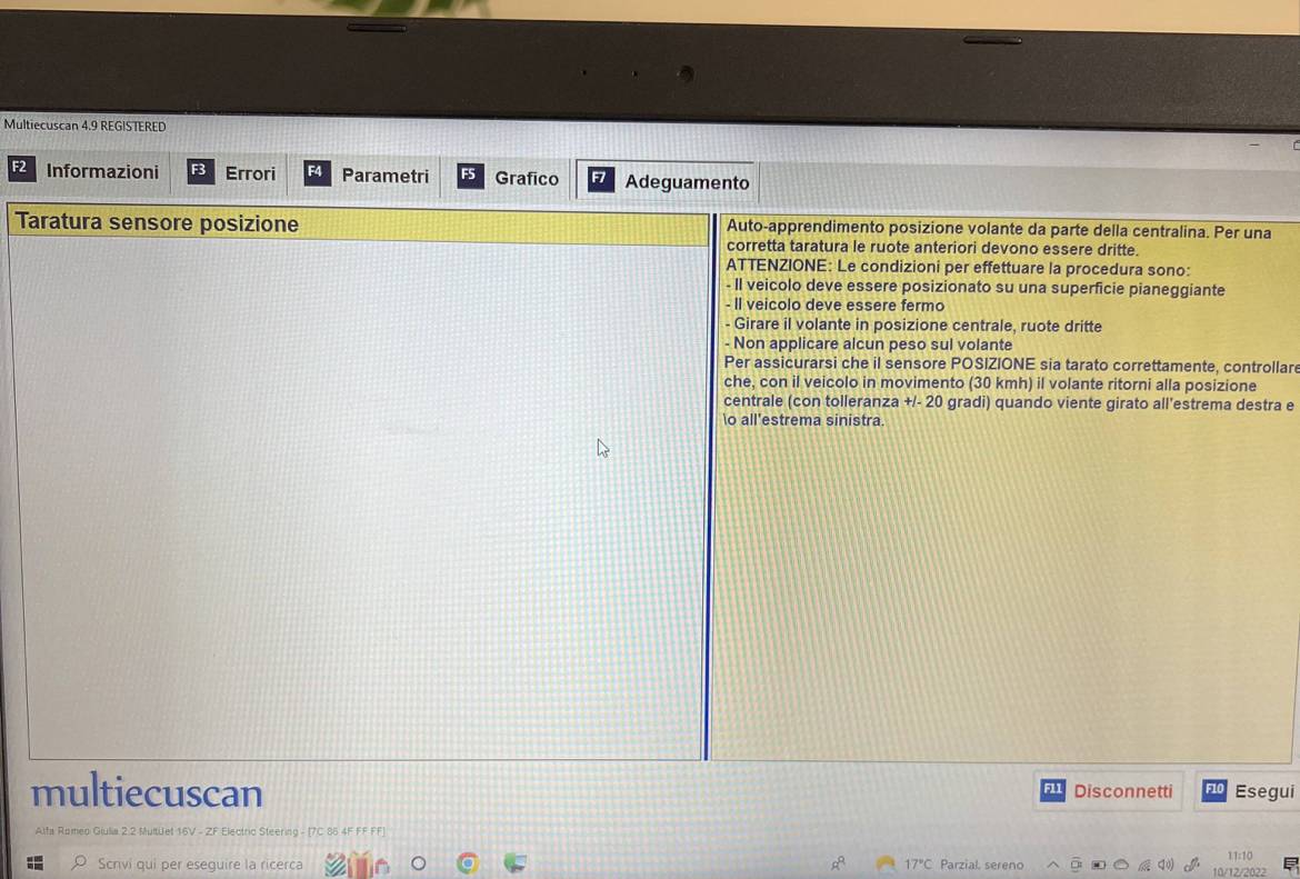

Ciao a tutti, dopo aver abilitato palette al volante sapete indicarmi cosa tutto devo calibrare e in quale sequenza?
Angolo sterzo?
Taratura sensore posizione
Altro?
Ciao, scusate se ripropongo qui la domanda ma non ho avuto risposte e ho difficoltà a reperirle.
Volevo sapere se dopo aver abilitato le palette al volante sapete indicarmi cosa tutto devo calibrare e in quale sequenza:
Angolo sterzo da centralina ABS?
Taratura sensore posizione da centralina servosterzo?
Altro?
Grazie mille
