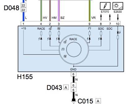

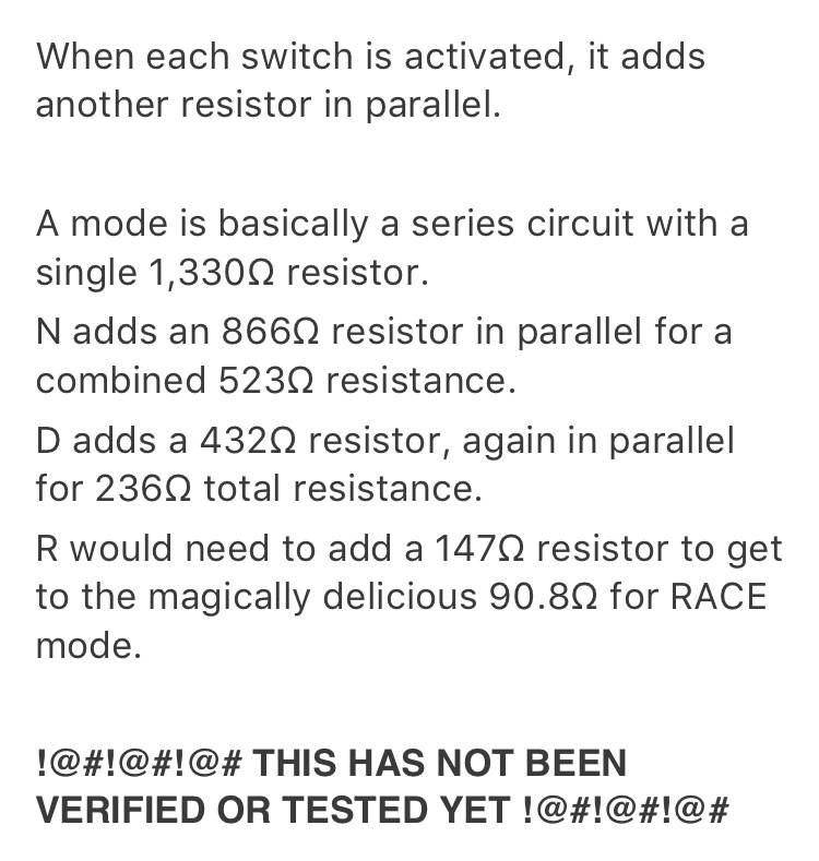

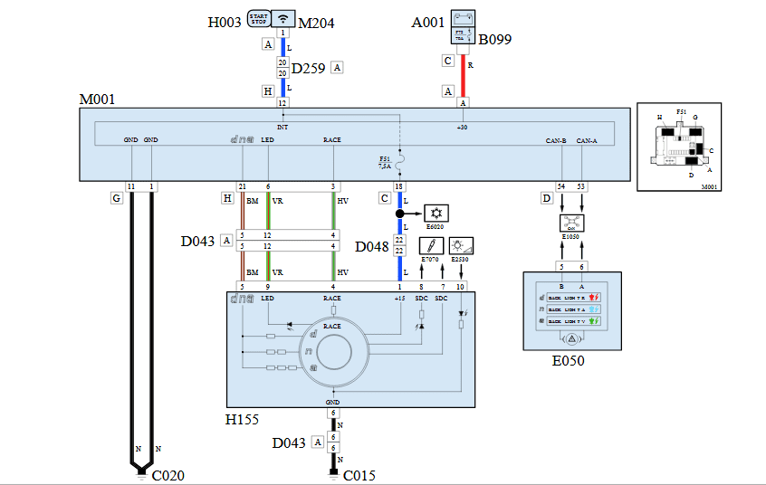

In teoria non si potrebbe anche intercettare il filo 4 e creare uno switch esterno? Senza modificare o cambiare il selettore?
Visualizza allegato 192681
E' ciò che intendevo poco sopra per "pulsante aggiuntivo". Bisognerebbe capire la logica di funzionamento del manettino Quadrifoglio. Se manda semplicemente un impulso sul 4 o se toglie tensione anche su altri, in particolare sul 2 del Dinamic.
Reazioni: centoos
Potrebbe essere questo, resistenze in parallelo
L’utente Dexa l’ha fatto, bisognerebbe chiedergli

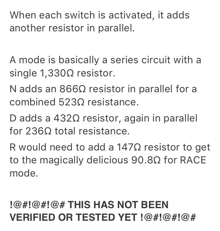

DeXa ha scritto questo:
IT IS working with 90 ohm resistor between pin 6 and 5! Mine is working like that. It is sort of threshold thing. Below "x" ohms for mode switching. When i realized i really need 147 ohm resistor, I've already installed the temp solution. It is still working with 90 ohm in parallel to the 236 ohms from D mode. The strangest part is, that it is working even when I'm in A mode and I press the button to connect the 90 ohms in parallel! When I release the button it goes back to A though, but it triggers race mode when pressed.

Ci può stare, una resistenza di 90ohm in parallelo diminuisce di brutto la resistenza e aumenta il voltaggio, probabilmente la centralina rileva il voltaggio superiore alla soglia e attiva il Race, non capisco però se c’è un cavo per ogni modalità o solo una coppia per questa funzione

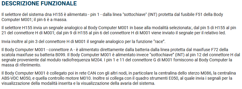

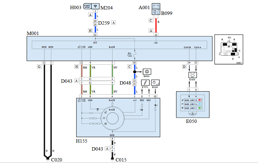

Ho trovato queste informazioni (sono per stelvio ma dovrebbero andare bene lo stesso)
purtroppo non sembra facile attivare un tasto esterno
