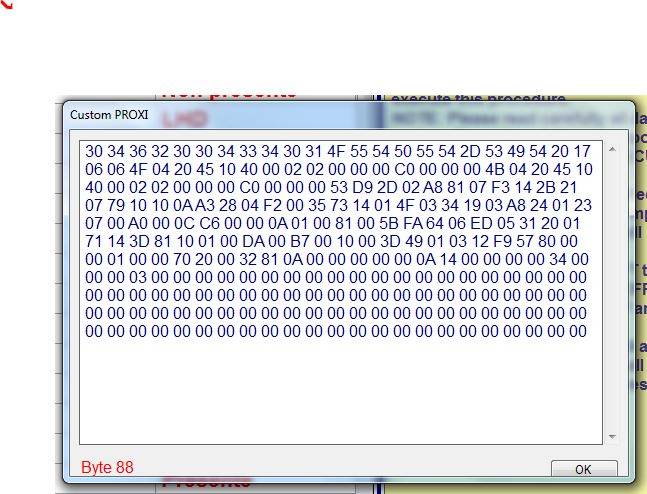

Sto provando a capire cosa possa essere, anche per questo chiedevo a rickrd se riusciva a postare il suo proxi, ho un paio di byte che non mi tornano. Vorrei capire se è un "problema" che c'è solo per le MT6 o meno. Non ho sentito nessuno che abbia avuto questo problema con le AT8. Secondo me va ritoccato qualche altro byte:p
Stasera te lo mando, ho uno screenshot salvato sul pc di casa. E' molto probabile che ci sia da toccare qualche altro byte, ma bisognerebbe avere una "mappa" per capire cosa e come controllano.

Leggendo il thread sul forum USA ho visto che per chi ha il pack performance potrebbero esserci dei problemi con la taratura degli ammortizzatori in R: pare che si irrigidiscano di più i posteriori mentre gli anteriori rimanerrebbero sul morbido creando squilibrio nel comportamento dell'auto. Qualcuno ha notato questo problema?
Inoltre la configurazione proxi della mia (2.2 MT6 150 cv Q2 2017) prevede al byte 88 il valore A8, che non ho mai sentito menzionare da nessuno. Pare siano tutte AC di serie. Il valore della mia dipende dal Q2 o da cos'altro?

Se hai modo, riusciresti a postare il tuo proxi?
Ho paura che ci sia qualche problema a caricare lo screenshot! :(
