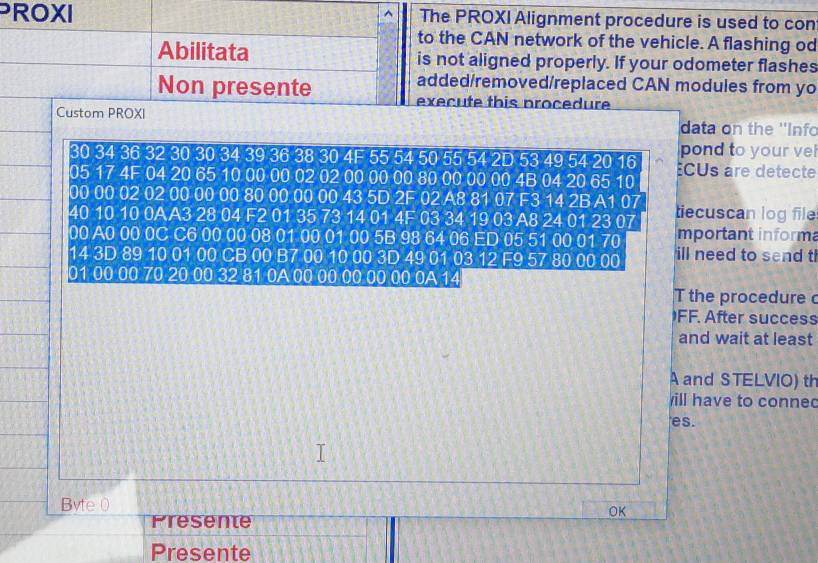

Aspetta tu quindi prima del BIT 1(Dove inizi il conteggio del bit 88) hai altri BIT?
Io sulla mia auto non ho niente prima..... Qualcosa non mi torna
Ripropongo
No, anche tu li hai, fai così, imposta la cartella dei log in MES, così quando ti colleghi al body ti salva un file di log con la configurazione che ho messo sopra
Se apro il custom proxi da MES vedo:
30 34 36 32 30 31 31 32 39 32 38 4F 55 54 50 55 54 2D 53 49 54 20 18 02 14 4F 0C 40 45 10 00 00 02 02 00 00 00 C0 00 00 00 4B 0C 00 45 10 00 00 02 02 00 00 00 C0 00 00 00 43 59 2F 01 A8 01 07 F3 44 31 81 07 40 10 10 0A A3 1E 04 72 00 35 73 14 01 4F 03 34 18 83 AC 24 34 23 07 00 80 00 0C 4E 00 00 1A 04 00 89 00 5B FA 64 06 E5 05 31 00 01 70 14 3D 81 00 01 00 CA 00 B3 00 11 00 3D 49 01 03 12 F8 47 A0 00 00 01 00 00 F0 20 04 22 81 0A 00 00 00 00 00 0C 1C 00 00 00 00 30 00 00 00 03 00 02 00 00 00 00 00 00 00 00 00 00 00 00 00 00 00 00 00 00 00 00 00 00 00 00 00 00 00 00 00 00 00 00 00 00 00 00 00 00 00 00 00 00 00 00 00 00 00 00 00 00 00 00 00 00 00 00 00 00 00 00 00 00 00 00 00 00 00 00 00 00 00 00 00 00 00 00 00 00 00 00 00 00 00 00 00 00 00
Proverò
Buone news:
stamattina sono riuscito a far funzionare la race e tutte le altre modalità sulla mia Giulia:)
Ho ricaricato il proxi stock andando a ripristinare il dna e di fatto togliere la race, per farlo ho caricato il proxi e fatto l'allineamento, fatto le 3 calibrazioni in abs, tolti tutti gli errori in ecu motore e body. Ho fatto un secondo allineamento per scrupolo, rifatto le 3 calibrazioni e tolti di nuovo gli errori, poi ho fatto un giro di qualche km e le 3 modalità si erano ripristinate correttamente.
Non contento ho cambiato il byte 88 in C8, fatto l'allineamento proxi, le solite 3 calibrazioni e tolti gli errori.
Prima di fare un giro "di test" ho controllato nel body e avevo l'errore B10AA-4A, l'ho resettato e sono andato a controllare il proxi.. La stronza aveva cambiato da sola i byte 7-8-9-10-11.. Ho cambiato i nuovi valori con quelli stock, ho rifatto un altro allineamento, altre 3 calibrazioni e reset degli errori nel body.
Morale della favola: ho fatto un giro di circa 10km provando tutte le modalità e funzionano, ho anche spento e riacceso l'auto più volte e per ora funziona tutto correttamente! ho fatto un piccolo traverso di gioia e sono tornato a casa:D
Avevo già provato con il byte 88 in C8 e non andava, forse perchè il proxi si era già "adattato" dopo aver messo CC..
La cosa che mi lascia perplesso è che i km lampeggiano e ho ancora l'errore B10AA-4A... ho paura che il proxi si modifichi ancora andando a "rompere" il dna.. La settimana prossima dovrò fare circa 800km, vedremo come si comporterà:)
Tienici aggiornati, nei prossimi giorni proverò pure io.... I km smetteranno di lampeggiare da soli do 50/60km (così fa la mia).... Verifica bene al termine del lampeggio dei km...
