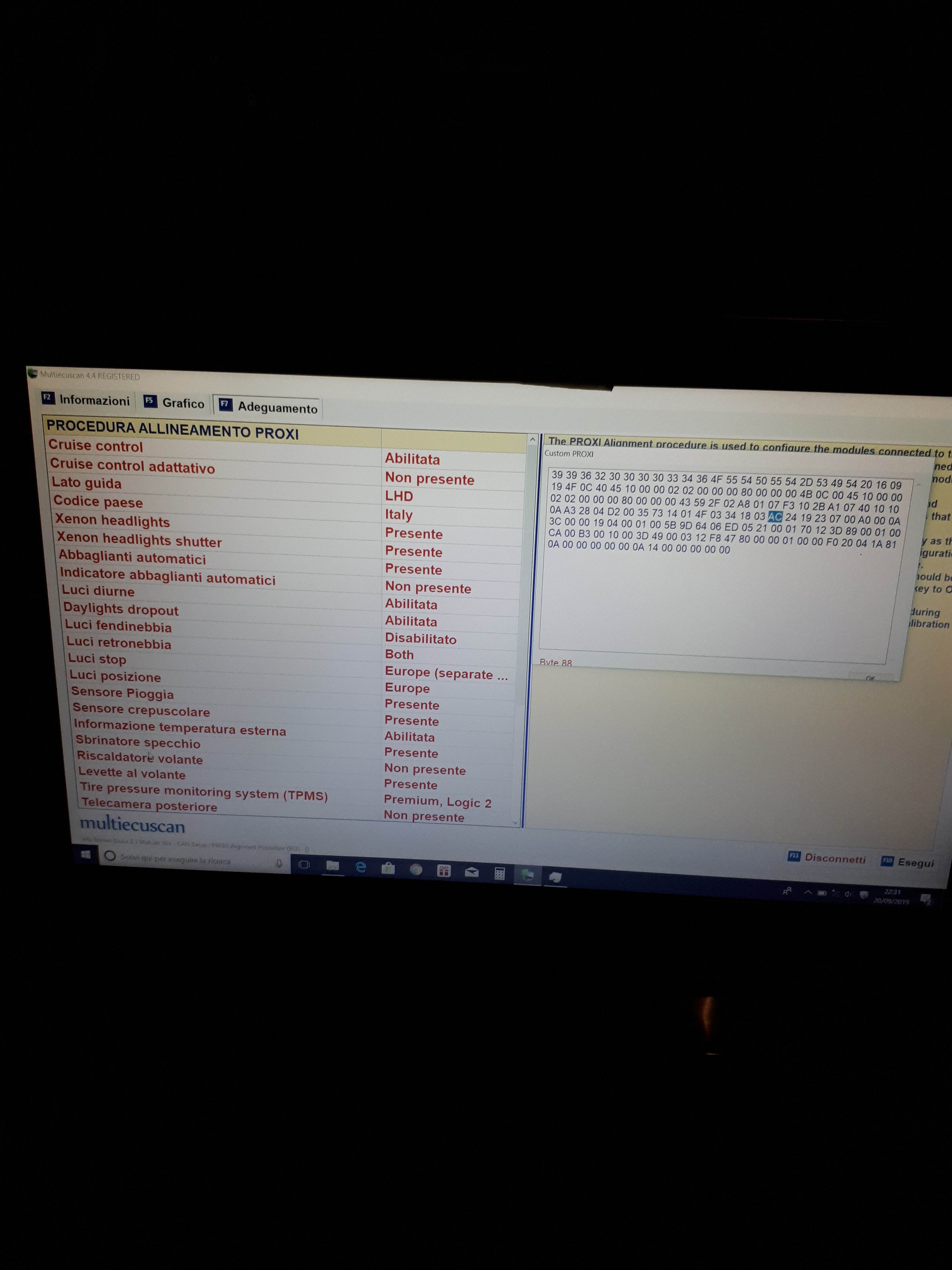

Ecco il mio proxy
Giulia 2.2 150 cv at8 allestimento super 09/ 2016
Fanali led e xenon 25w
Schermo 6.5 pollici
Palette volante aftermarket
No specchi abbattibili
No sensori anteriori e retrocamera.
Penso sia tutto!
Anche tu hai AC al bit 88... Vorrei capire perche alcune escono con A8 ed altre con AC....

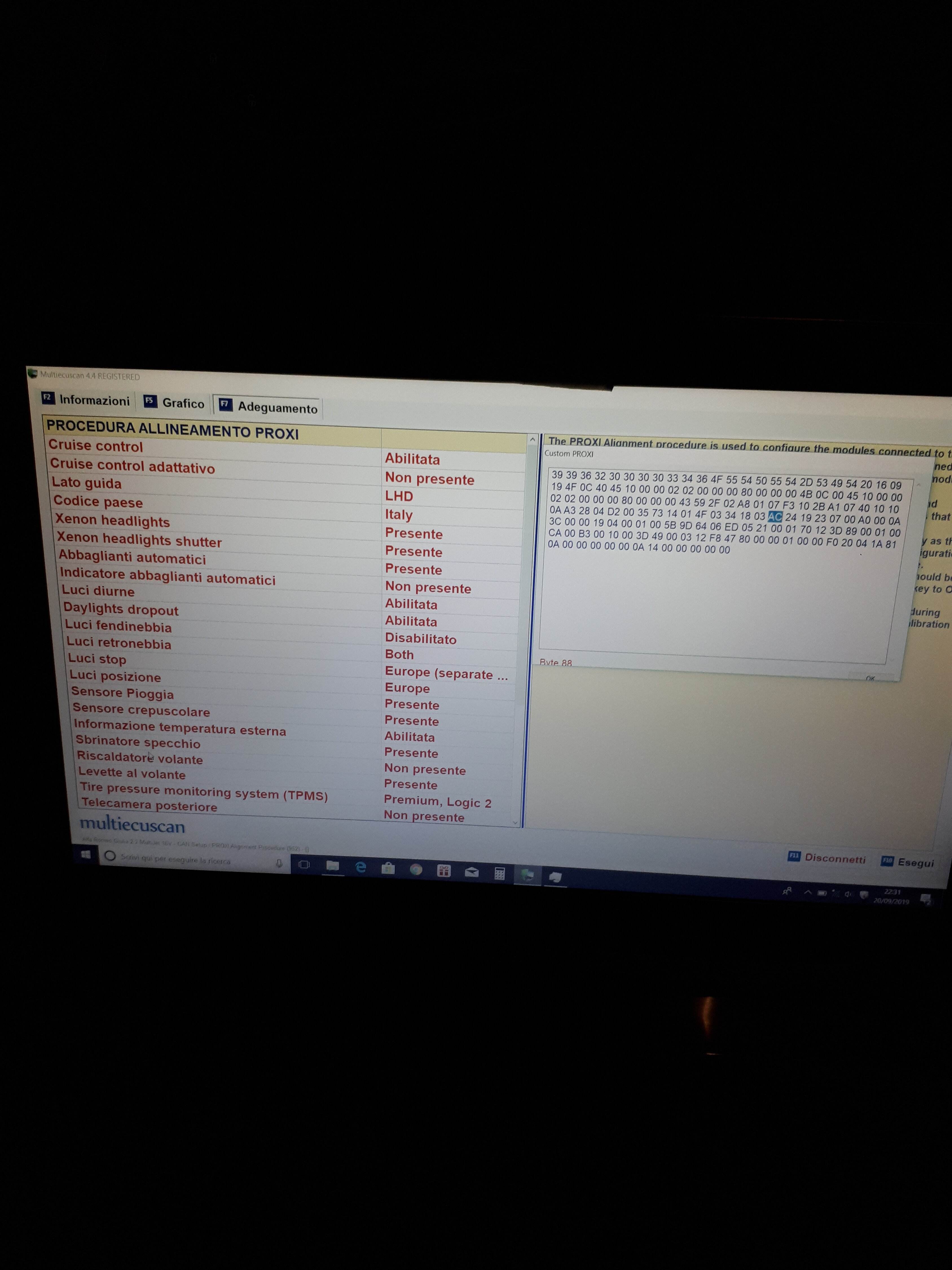

Ecco il mio proxy
Visualizza allegato 194370
Schermo 6.5 pollici
Penso sia tutto!
