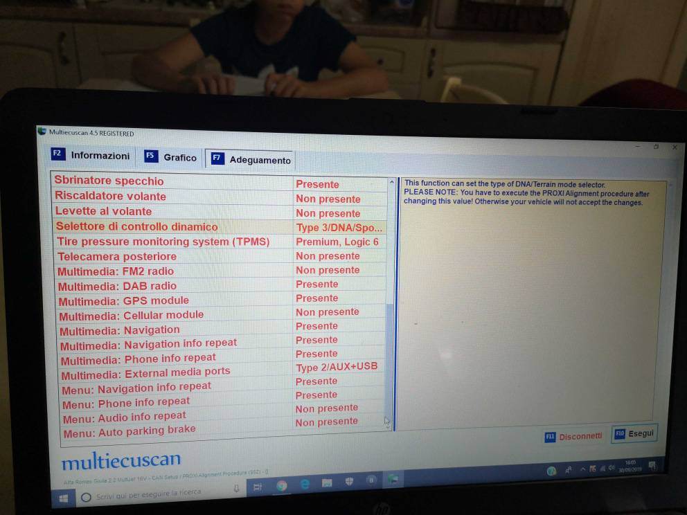

Modalità Race ora attivabile su Giulia e Stelvio
Uscita versione 4.5 di MES implementata abilitazione RACE
È da capire se risolve i problemi riscontrati oppure no, l'immagine sopra è in modalita simulazione (pertanto non connessa all'auto)...... Vediamo
Reazioni: centoos

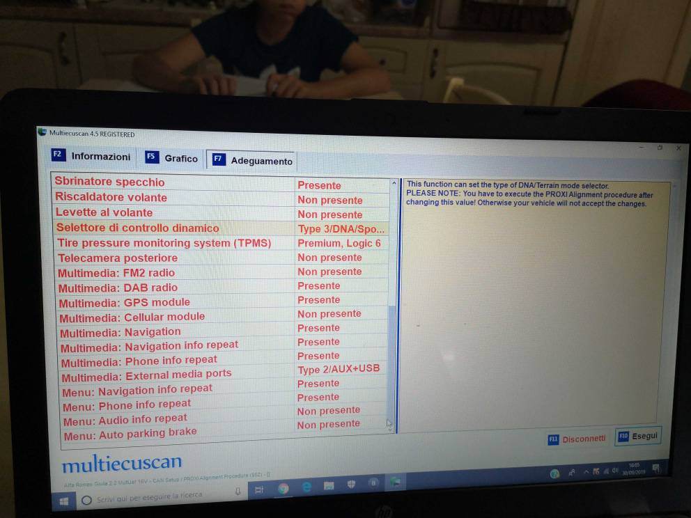

io ho provato oggi a modificare la modalità del dna con il multiecuscan v4.5, ma niente, mettendo la Type3 DNA sport, mi faceva un ibrido, nel senso che mi andava in dynamic, ma sul dsplay mi faceva le icone del tc off esc off , ma realmente era tutto attaccato e il dna rimaneva sempre in N in tutte le 3 posizioni(ancora ho dna originale).
sono riuscito a farla tornare "normale" ricopiando il proxi originale prima della modifica.
Giulia 2.2mjet super MT6
Reazioni: davidetricomi
Quella schermata per disattivare i controlli effettivamente richiede due colpi consecutivi di Race, il connect torna in Dynamic ma si accendono le spie nel quadro strumenti.
mettendo in dynamic, usciva la schermata della giulia rossa e i simboli dei controlli off come sulla race ma sul cruscotto tutto spento, e come al solito dna che rimane comunque in N
Devi fare due movimenti, da d verso race e ti appare la schermata che dici tu, poi ripeti il movimento verso race ed il connect passa in D ma il quadro di accende le spie dei controlli su off.... Il pedale rimane su normal
