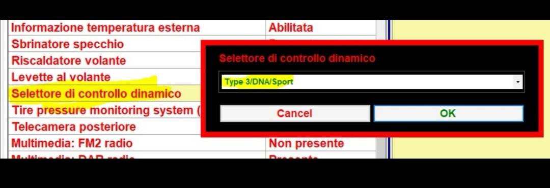

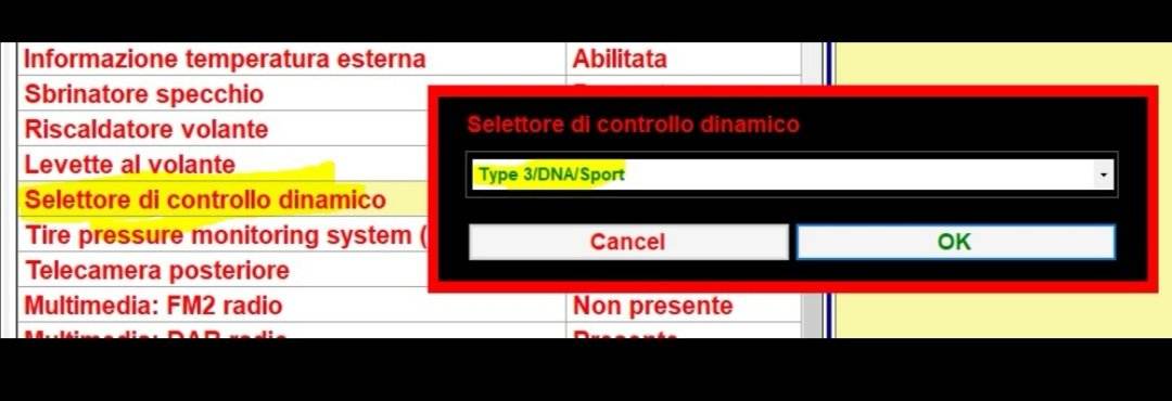

io ho provato oggi a modificare la modalità del dna con il multiecuscan v4.5, ma niente, mettendo la Type3 DNA sport, mi faceva un ibrido, nel senso che mi andava in dynamic, ma sul dsplay mi faceva le icone del tc off esc off , ma realmente era tutto attaccato e il dna rimaneva sempre in N in tutte le 3 posizioni(ancora ho dna originale).
sono riuscito a farla tornare "normale" ricopiando il proxi originale prima della modifica.
