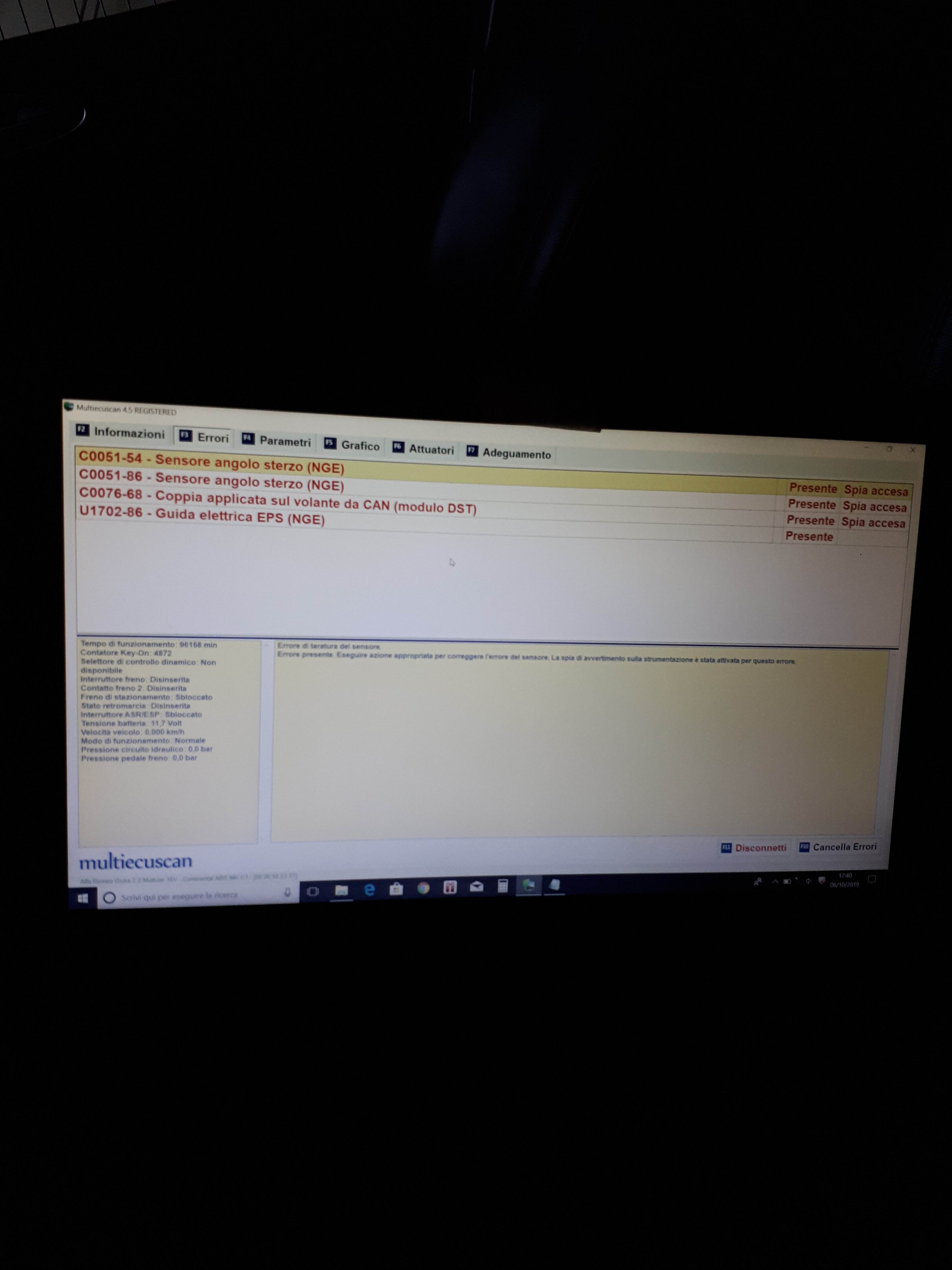

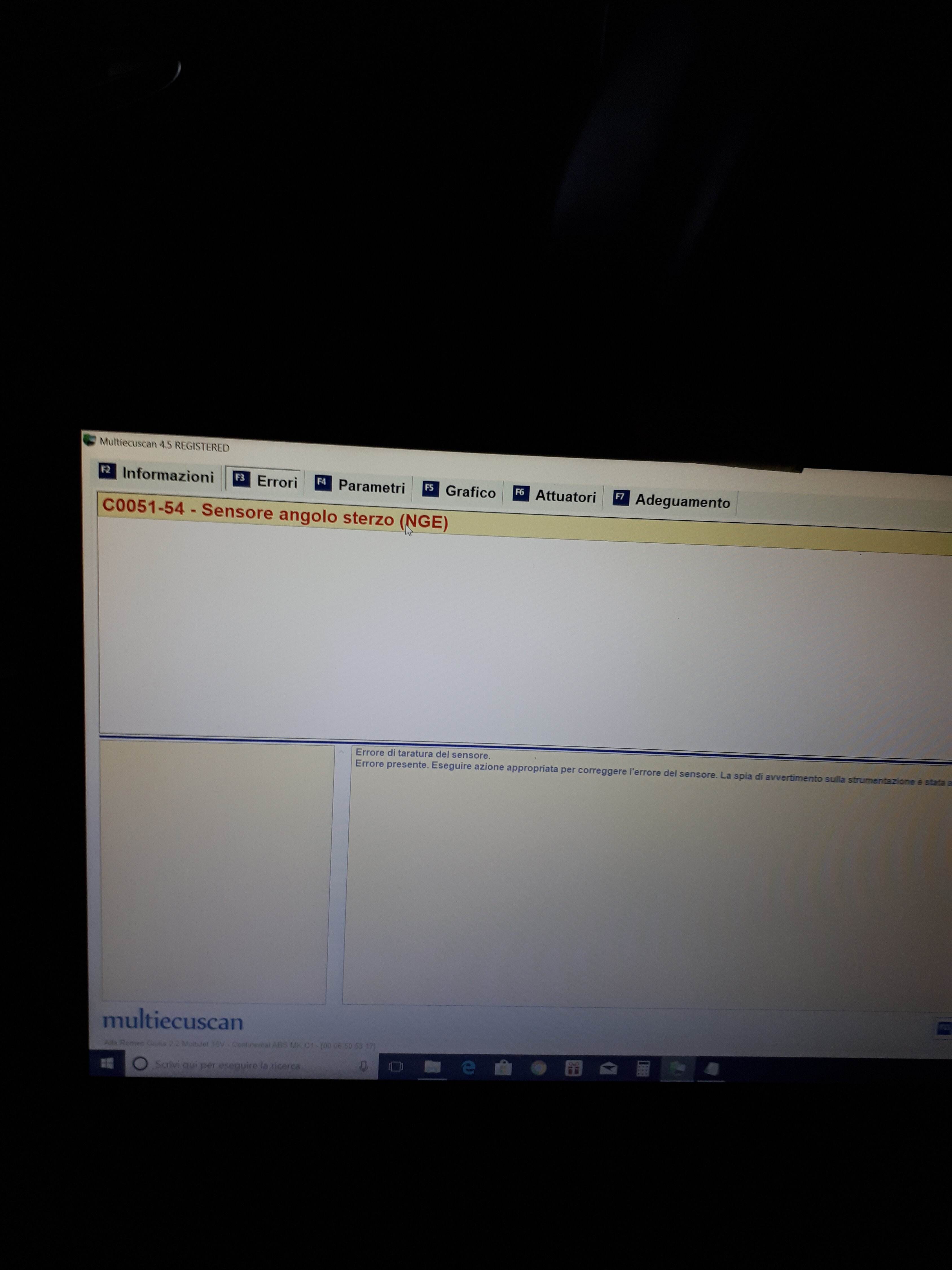

Io ho provato a cambiare l'impostazione dna sport e adesso dopo l'allineamento mi da problemi alla centralina abs e canbio sono nel panico
Ecco
