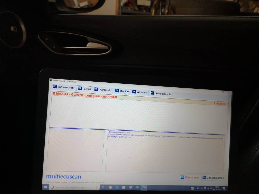

Allora, fatti vari test, provata, con Multiecuscan, impostazione Tipe 2 ed abilita la race, inizialmente nessun errore (lampeggio km), poi dopo alcuni key off e key on hanno cominciato a lampeggiare i km ed è apparso l'errore in foto.... Cosa diversa notata è che l'errore appare sul body e non più sulla centralina motore..... Non ho ancora fatto orova su strada, spero pomeriggio.
Altro test è stato quello di provare D4 in bit 88 ma i km lampeggiano, l'errore Can persiste e si aggiunge un problema al FWC, pertanto riporterò il proxy in configurazione originale e poi riprovero con il Type 2 test su strada verifica mantenimento modalità DNA.

Avevo già provato anch'io e ho lo stesso errore, ho notato che quando il proxi si "sistema" da solo i byte cambiano in modo diverso rispetto a quando impostavo manualmente il byte 88 in C8. Non sono ancora riuscito a venirne a capo, per ora la sto guidando con il dna "rotto" e selettore impostato su tipo 2.
Per curiosità ho provato anche EC ma ho sempre lo stesso errore nel body e la race non funziona.
