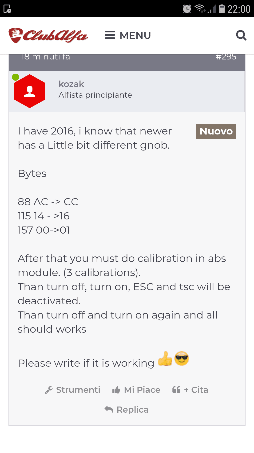

Cè un utente @kozak Che ha una giulia benzina ed aveva postato questo
che sia una questione degli altri 2 bit sul benzina?

Gli altri 2 bit dovrebbero essere relativi ad Android auto. Per la modalità race si deve variare il byte 88, e basta.
