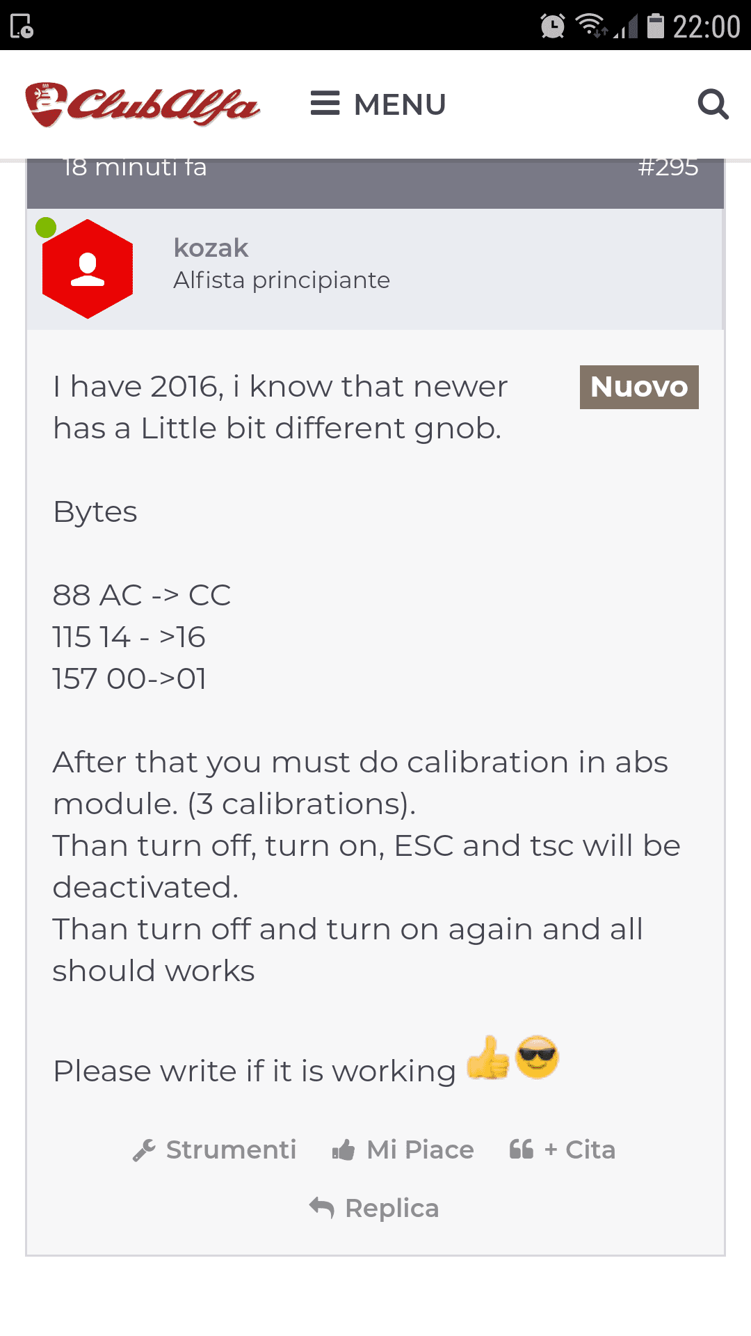

Il manettino mica è dalla QV come hanno fatto? Si deve aprire il manetino???
Che vuoi dire?.... I DNA sono elettronicamente tutti uguali, basta rimuovere un blocco e tutti vanno in posizione Race.
Devi avere l'interfaccia MULTIECUSCAN i 2 adattatori blu e Gigio e poi il software originale e cambi i bit.
Eh, appunto! Non ditemi che si può attivare da MES...:eek:
Se hai l'elettronica predisposta (credo dai primi 2019 in poi) e non hai l'accessorio di serie, puoi abilitarlo. Con con gli abbaglianti automatici o l'ACC...
Se hai una pre 2019, no, cambiare quel bit non cambia una mazza.

La mia è un 2018 prodotta a settembre 2017. Acc e abbaglianti automatici già abilitati. Dunque per Android dovrò rivolgermi a ENG CUSTOM.
Si scusami, intendevo COME con ACC e Abbaglianti... Cioè stessa procedura. Purtroppo è molto probabile che sia necessario cambiare tutta la parte radio, che ha una sua dicitura che ora non ricordo.
