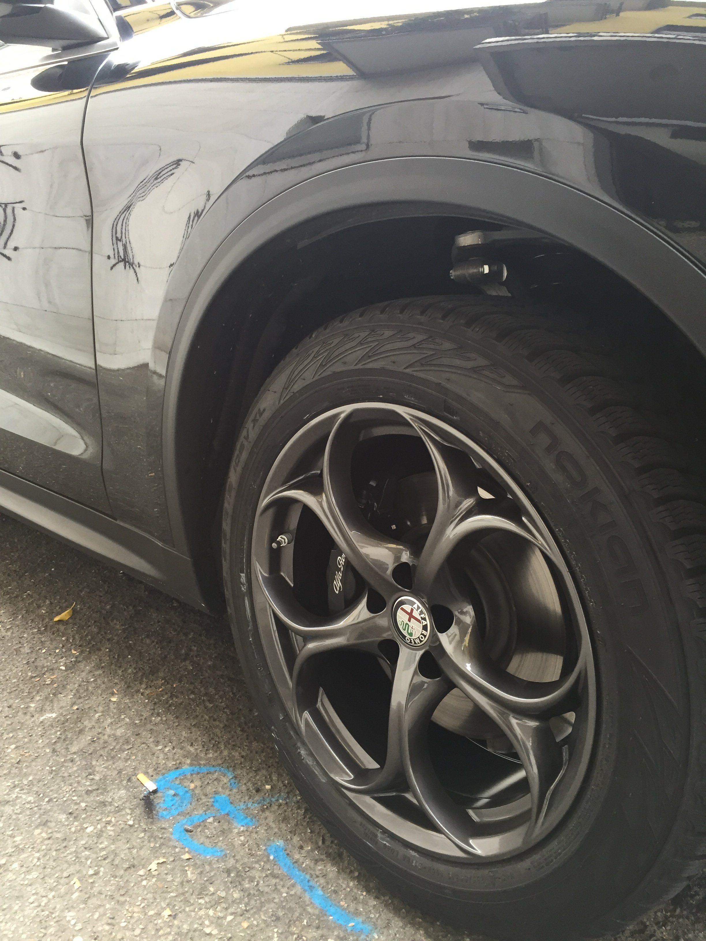

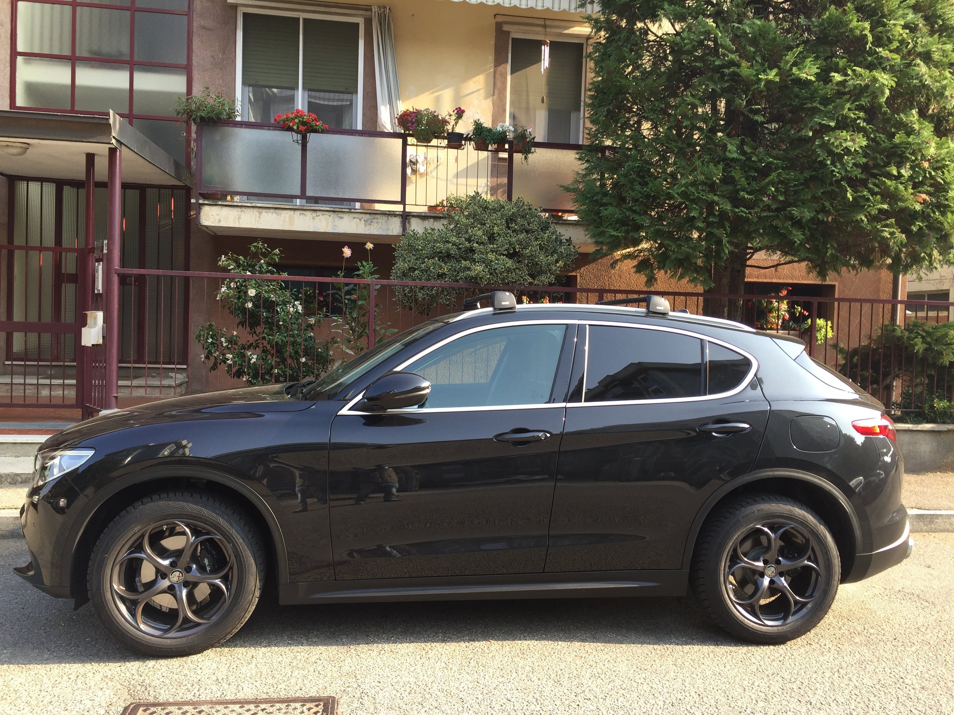

I cerchi stanno da dio...li ho messi anche io
Visualizza allegato 159057 Visualizza allegato 159058

Si...vanno bene ma devi prendere 4 anteriori di Giulia che hanno misure compatibili con stelvio.
I posteriori di Giulia hanno canale più largo.
Io presi originali tramite gommista...non in concessionaria...
Quindi canale 8J X 19 ET33 (non gli 8,5J che si trovano in rete)
Puoi dire quanto li hai pagati? Anche in messaggio privato. Grazie!
Presi da gommista che si è sbattuto per un mesetto(difficile scorporare il kit X giulia con le 2 misure differenti)
240+iva a cerchio+ sensore pressione riprogrammabile 40+iva x4(non ho ruotino ma solo kit riparazione e ho preferito averli!!!)

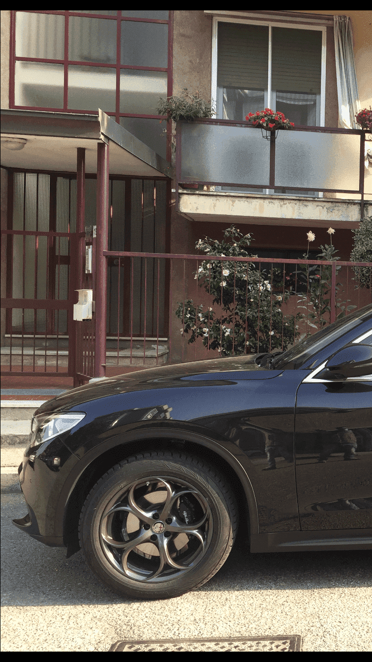

La spalla su stelvio ovviamente è più alta e anche il passaruota non è a filo come su Giulia...a me comunque piacciono un sacco e non capisco perché non li propongono come optional!!!
Visualizza allegato 158059
