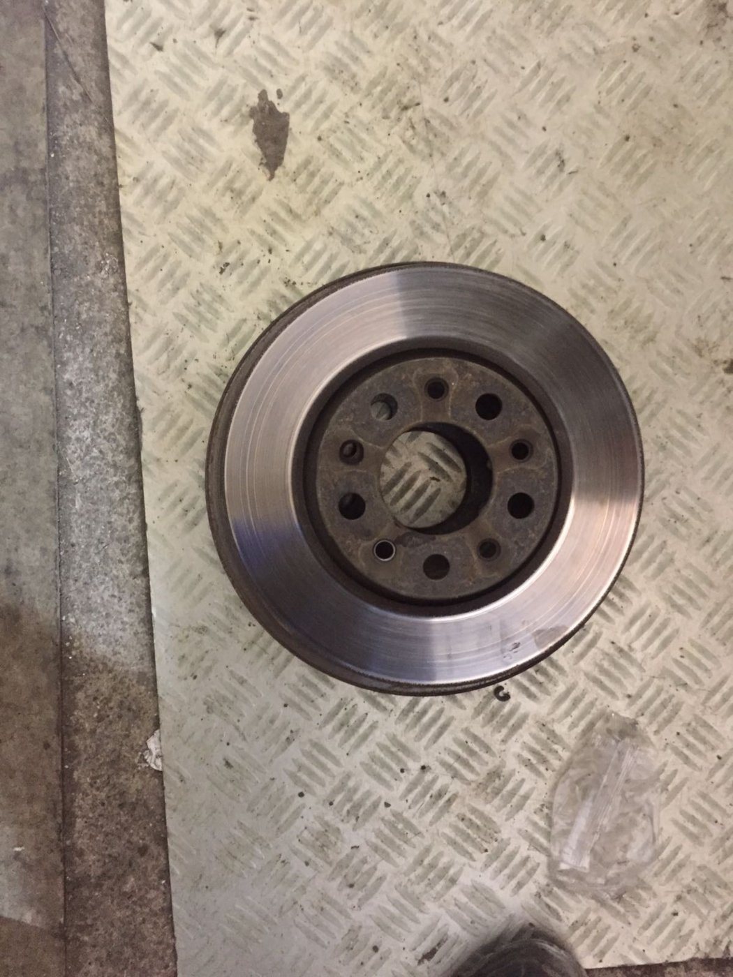

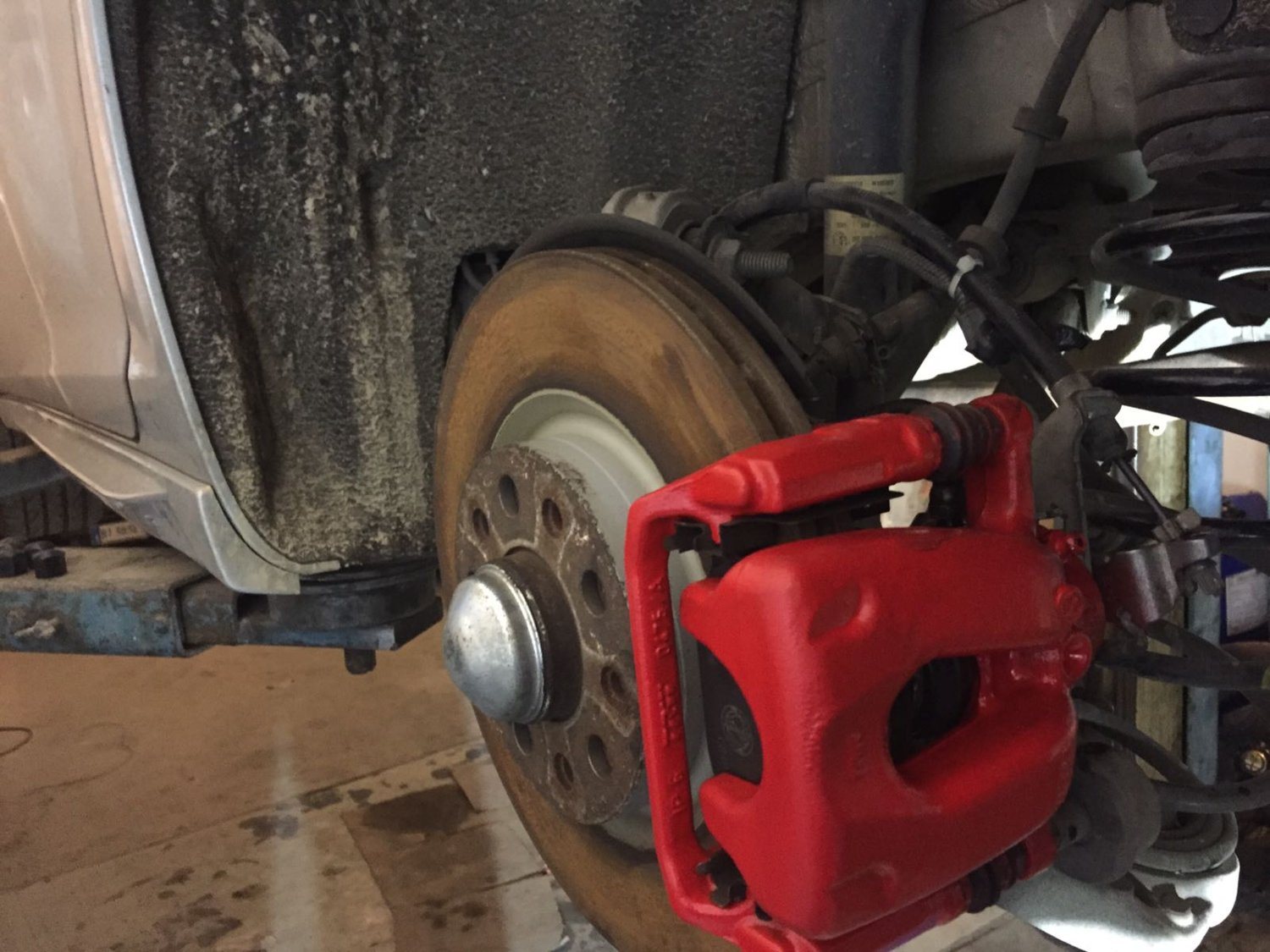

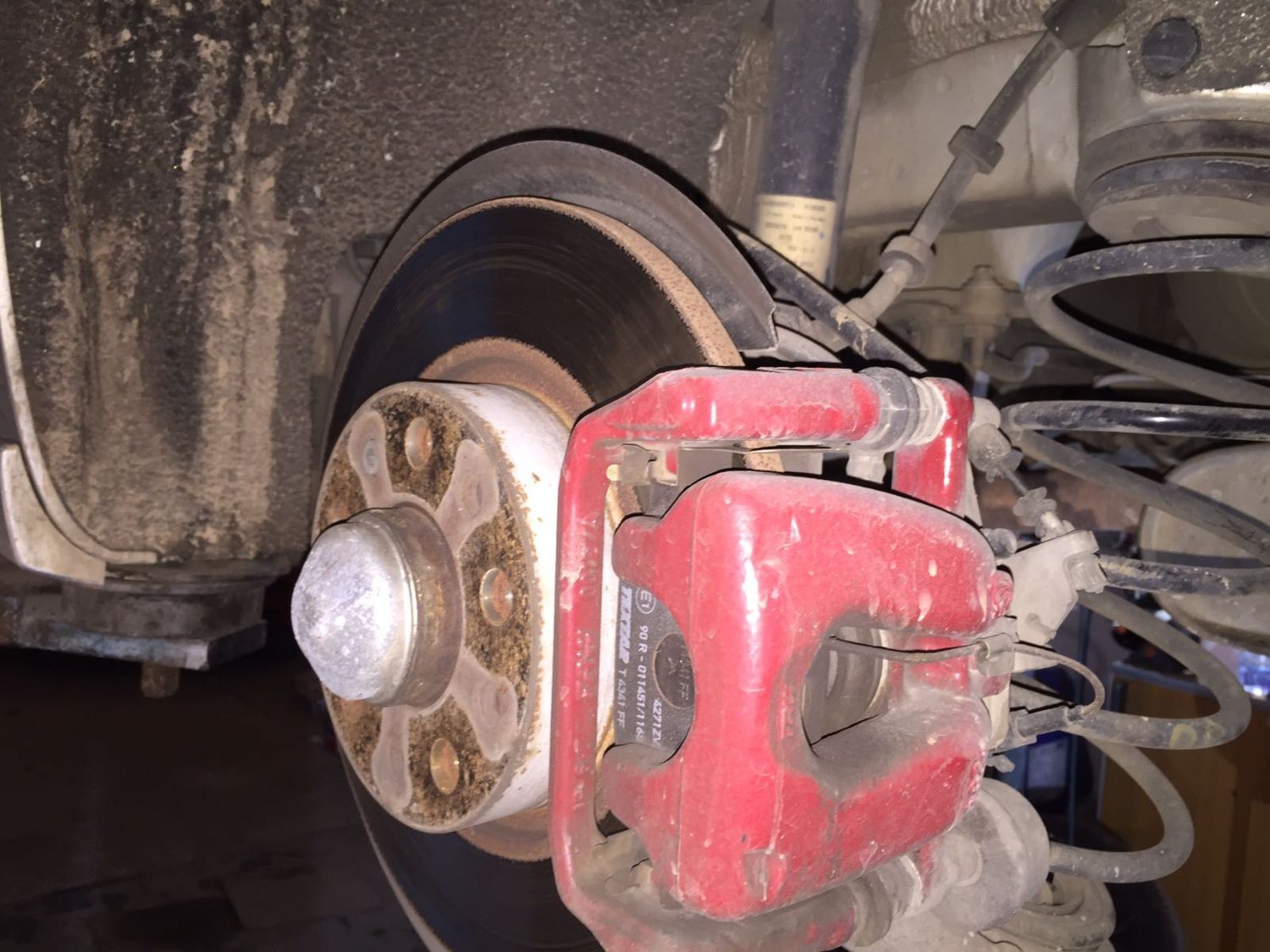

salve a tutti, ho migliorato la frenatura posteriore della mia Giulietta QV montando delle pinze e dischi...

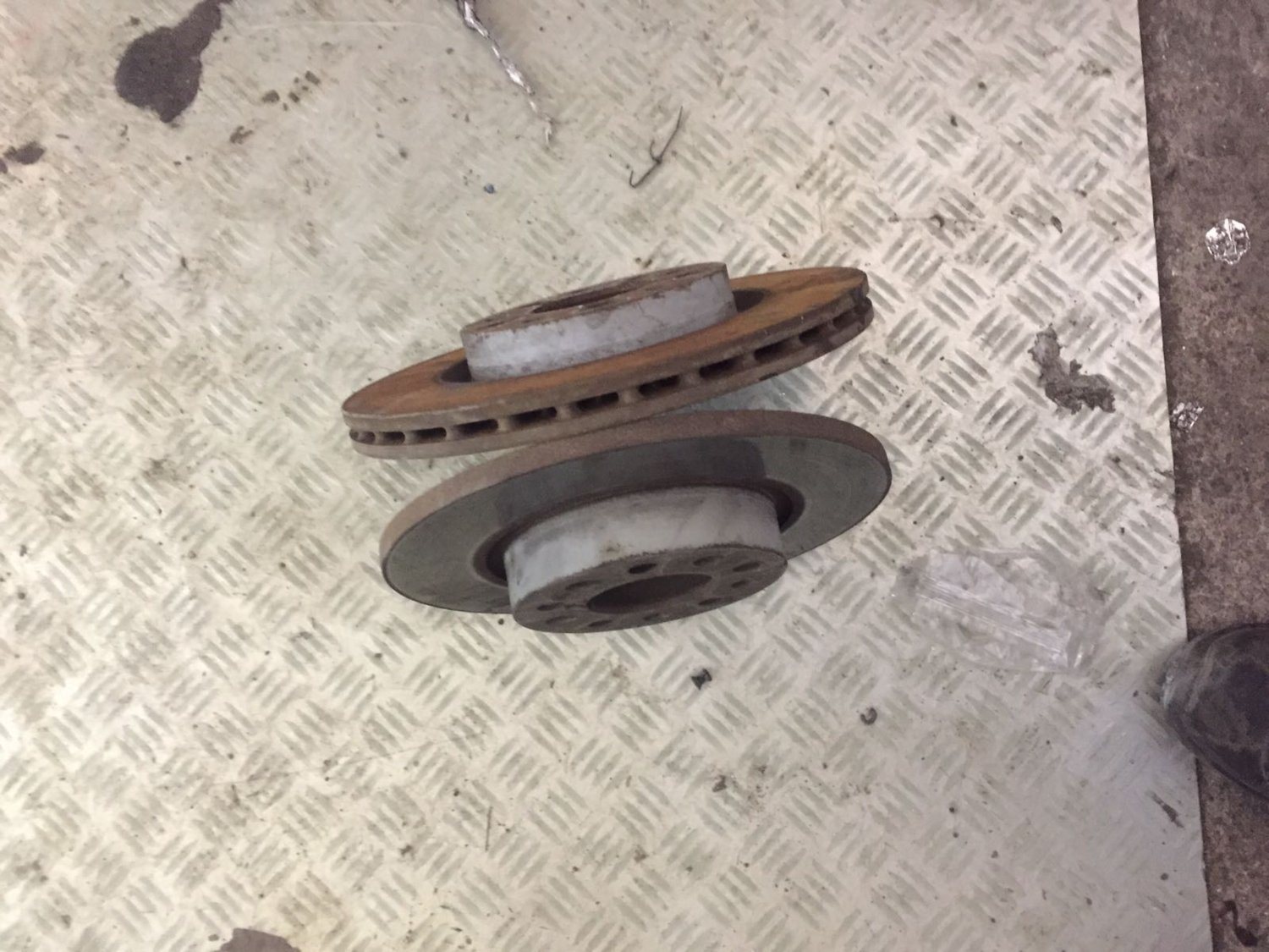

no sostituito anche le pinze... i dischi sono ventilati e le pinze sono più grosse!!!

Il problema è che se monti queste pinze va a finire che hai i dischi più grandi di quelli anteriori. I dischi anteriori sono 288 mm mentre questi sono 294 mm
Eh infatti.
In foto sembrano più ridotti.
Prima farò la modifica a quelli davanti mettendo i 305.
