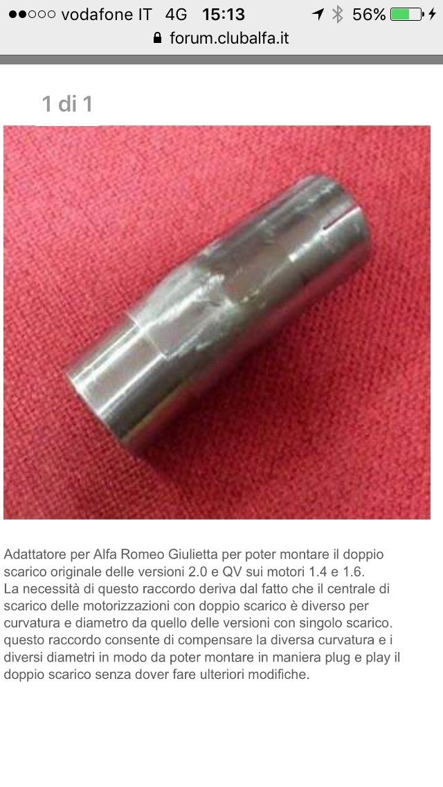

Ragazzi mi rivolgo a voi che siete più esperti di me. Per adattare lo scarico di una 1.6 ad un doppio scarico di una 2.0 c'è bisogno di uno spezzone di tubo con 2 diametri diversi uno per la mia piccolo (1.6) è l'altra parte più grande (2.0) e poi ha bisogno di una piccola curva per far sì che lo scarico sia centrato a modo è dovrebbe essere anche un pelo più lungo perché la doppio scarico ha un centrale diverso più lungo . Si trova in giro questo spezzone oppure bisogna farlo apposta quando si va a montare lo scarico? Oppure è vera questa cosa? Credevo che era un togli e metti!

ma poi hai fatto? perche io pensavo che bastava solo un semplice riduttore.... ma dove hai trovato in vendita questo curvo?
