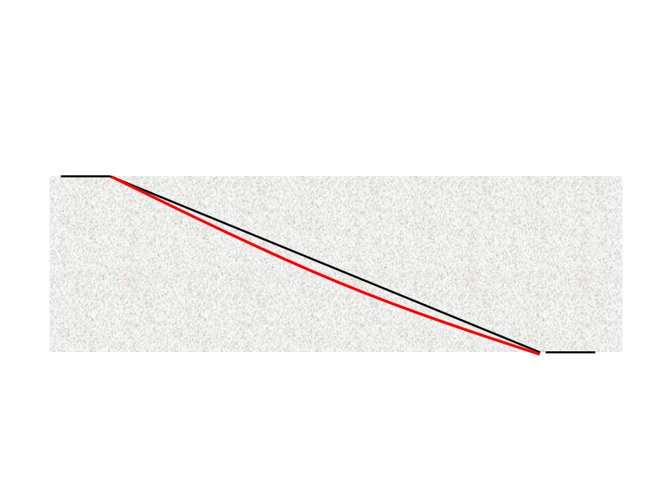

La rampa ideale dovrebbe essere realizzata propio come la linea rossa postata da Bekkami appunto per ovviare a questo tipo di problema...

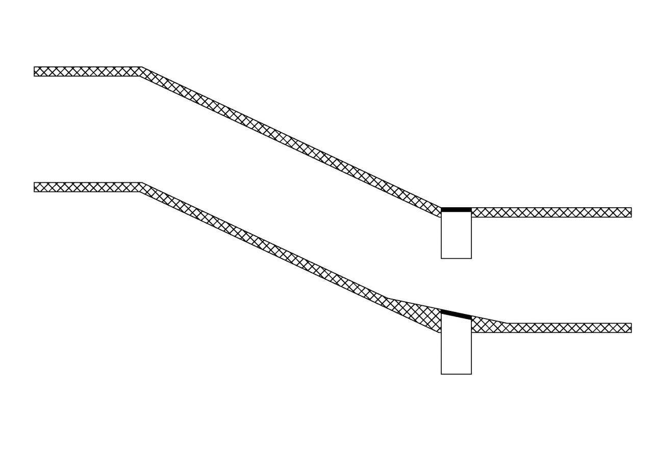

Puoi addolcire la pendenza aggiungendo del calcestruzzo prima e dopo e tirando su la griglia... praticamente la rampa verrebbe un pò più lunga e la griglia risulterà obbliqua in mezzo alla rampa e non orizzontale alla fine!
il tanto giusto per non toccare di più non serve ;)
ps penso anche io che quelli col suv siano cornuti :lol2:
Era la stessa cosa che pensavo io, si arma con qualche maglia elettrosaldata e si fa il getto seguendo le istruioni di grattugia ed addolcendo di più gli angoli di attacco.
Eventualmente occorre rialzare un po' i pozzetti ma, è un gioco da ragazzi. Unico problema è il raccordo laterale con l'ingresso nell'edificio che, o si genera una sorta di argine oppure viene addolcito lateralmente, ma direi che non rappresenta una difficoltà.
Ad occhio quello esistente sembra un angolo di 30°, non è eccessivo, è proprio l'angolo "d'attacco" ad essere critico.
