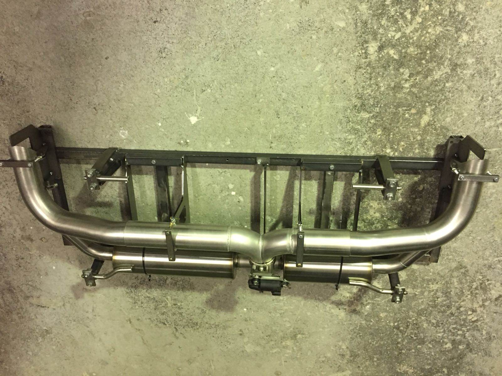

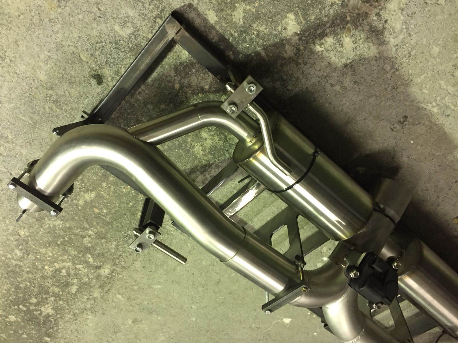

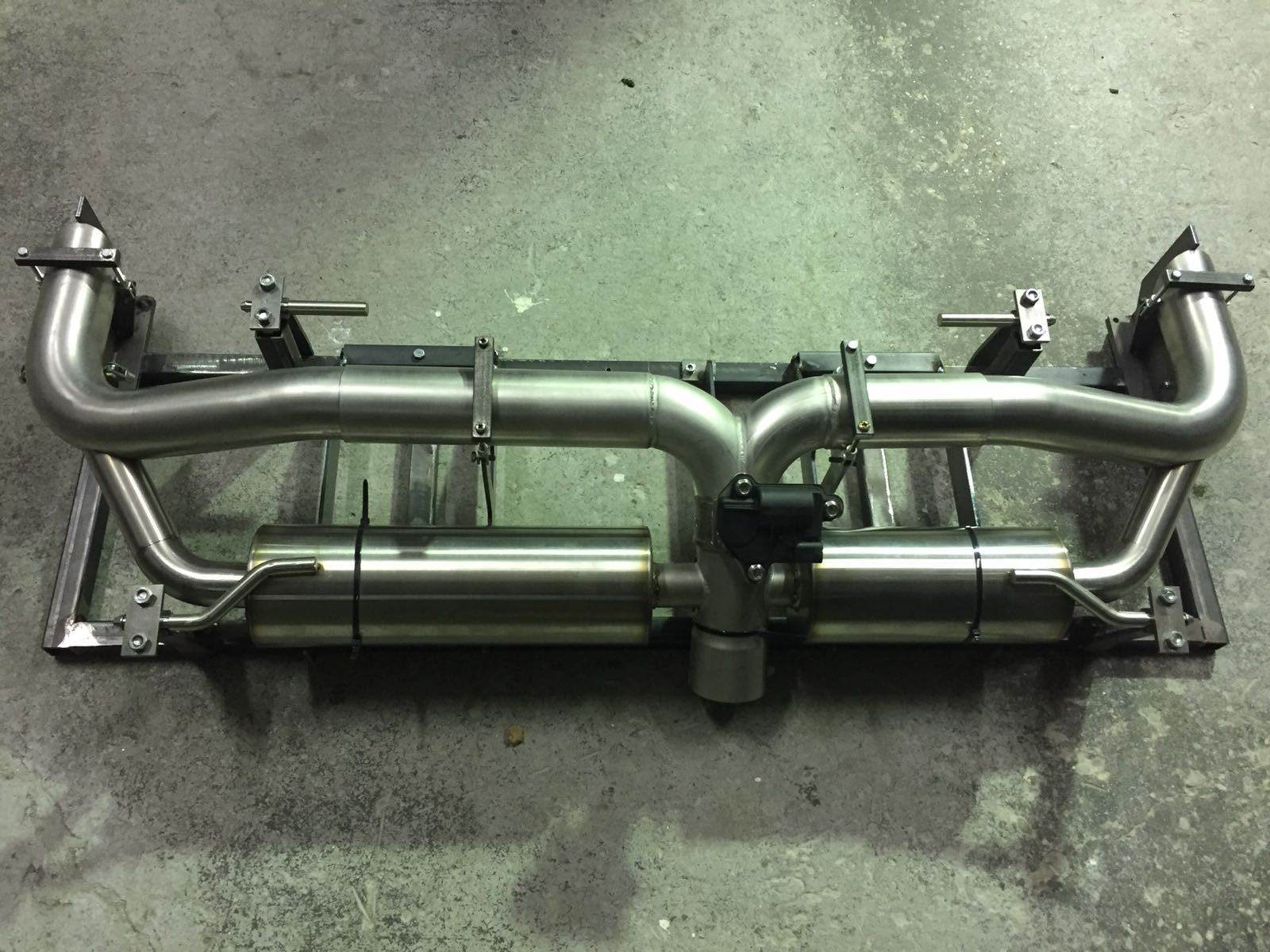

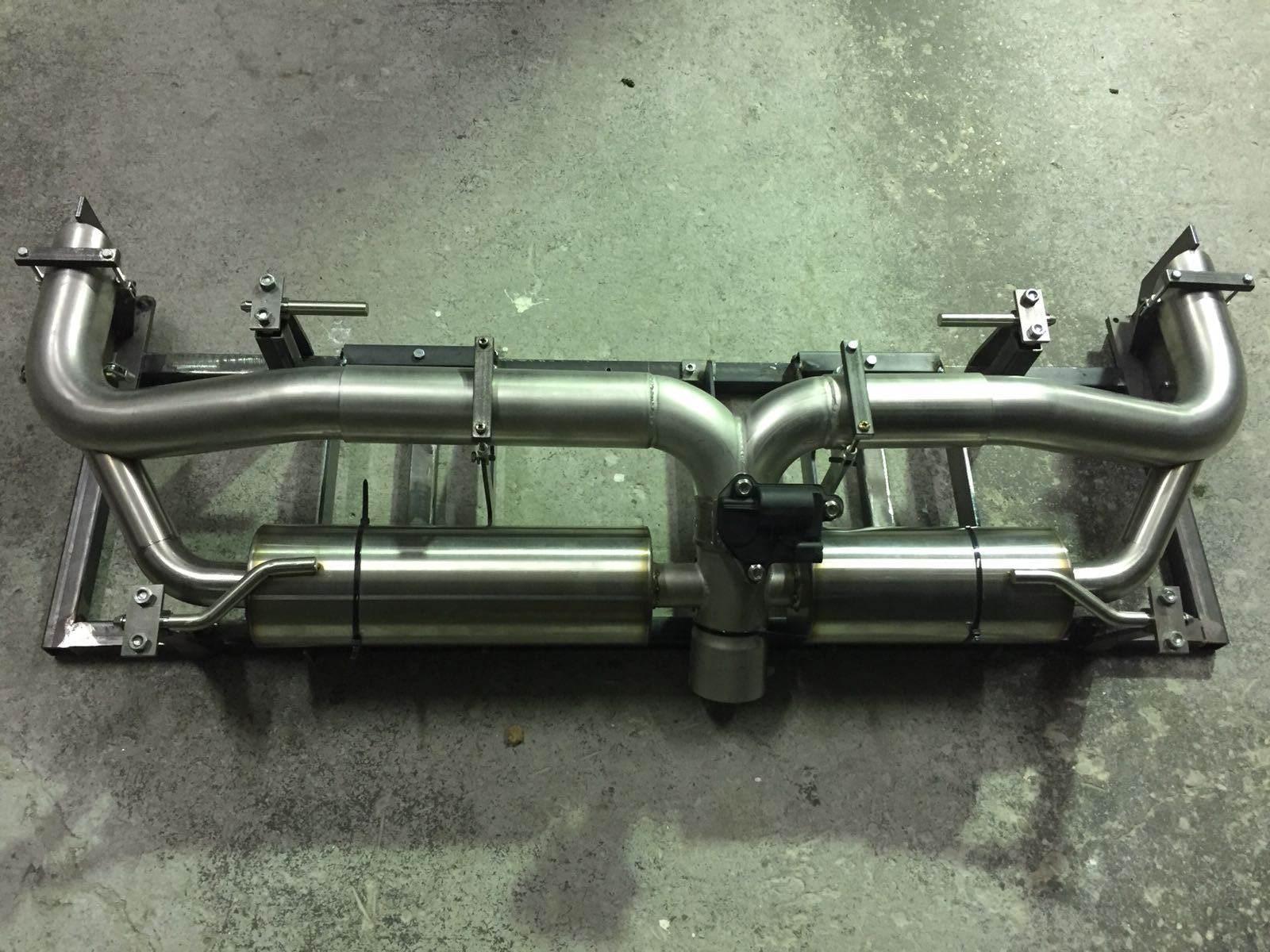

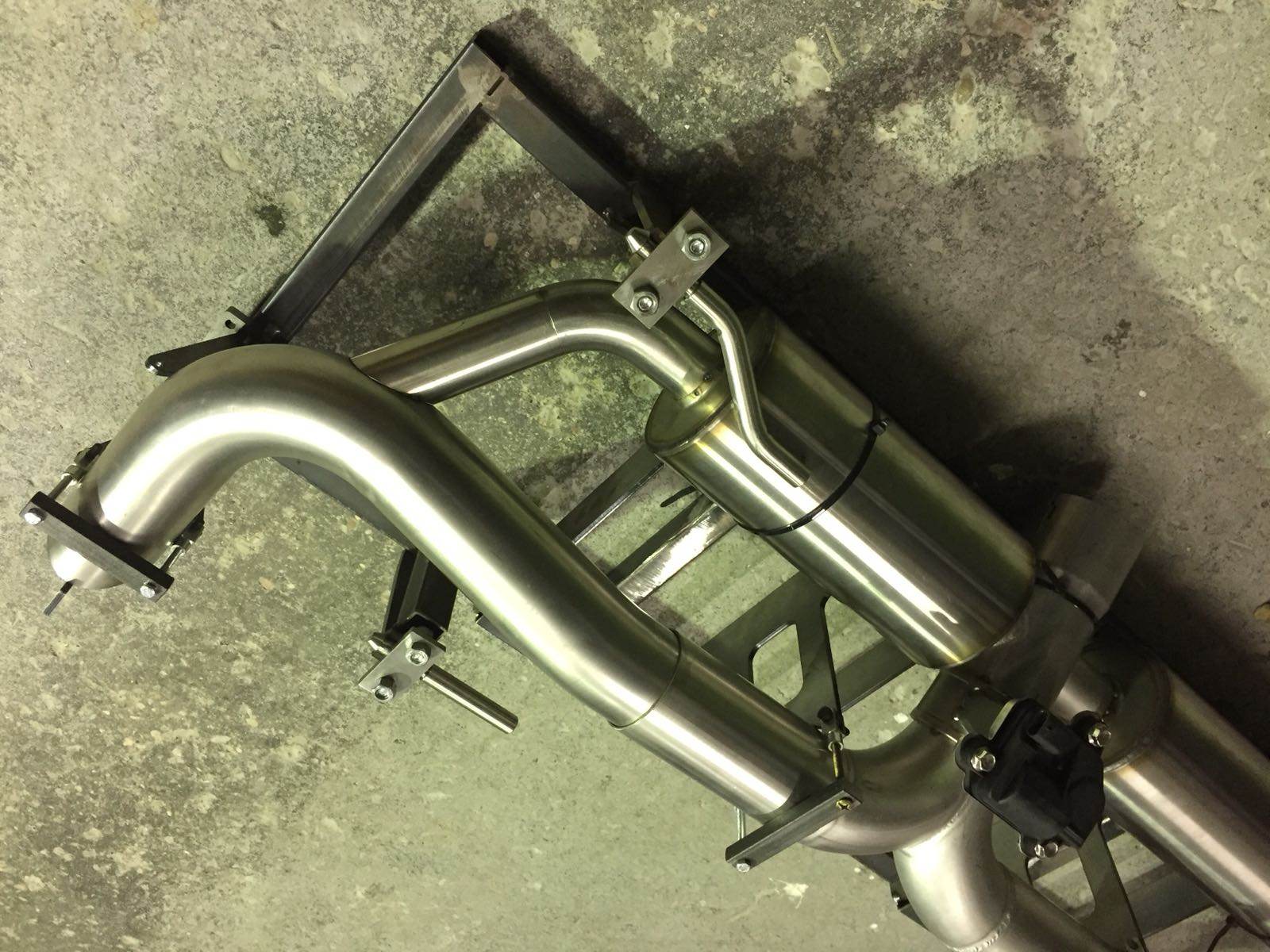

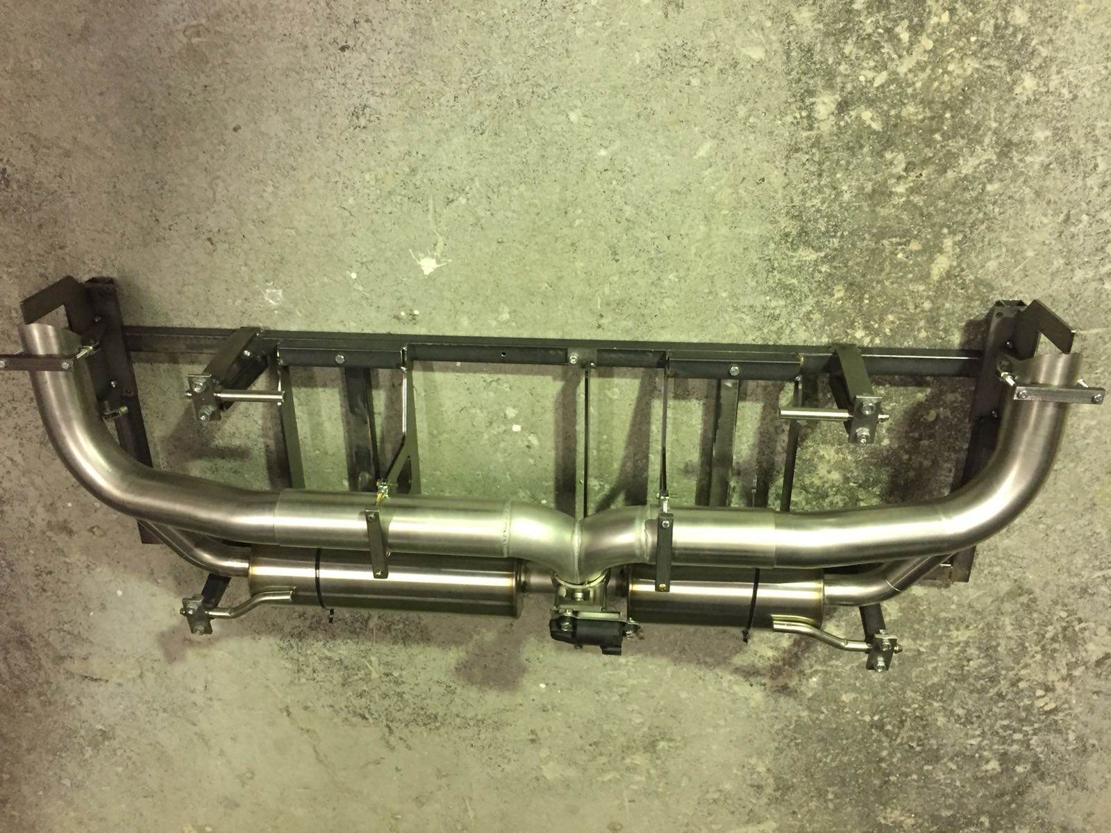

ACE6CA1A-29E6-4B0D-B61D-041DC30E4FDD.jpeg 32E3617D-2DA5-4E5F-8994-17ED3CB8FE93.jpeg 013C4D5F-F8A0-47BF-A5E7-A7C9277981A5.jpeg
Giovedì ore 7.00 ho appuntamento per il montaggio. Fremo!!!
#167
Reazioni: mr.caio
#168
Sembra una scultura!
Quei due silenziatori sono piccolini, silenzieranno un pò poco?
Come mai ha fatto i tubi del tratto silenziato di diametro inferiore rispetto al tratto "libero"?
#169
Ho contattato il mastro!!!
Allora, peso circa 8 kg, contro i 12 circa dell'originale.
Prezzo 1170€ + IVA al pubblico, per i forumisti 1070€ + IVA.
Lo scarico centrale arriva con un singolo tubo da 65 mm. La linea silenziata ha due tubi che sommati arrivano ad un diametro più che sufficiente ( 51 mm ) per non strozzare lo scarico. I silenziatori sono piccoli, dato che nel primo esperimento (tutti e due i passaggi nella cassa del silenziatore) la marmitta era talmente silenziosa che non si percepiva l'apertura della valvola (e poco...) se non a finestrini aperti!!! Quindi abbiamo optato per una riduzione notevole del silenziatore.
La via diretta ha due diametri da 60 mm, che equivale ad uno da 85. Quindi è sovradimensionato.
Sono trepidante proprio perchè scopriremo l'effettivo risultato dopo il montaggio.
Video subito e posto!!! Promesso...
