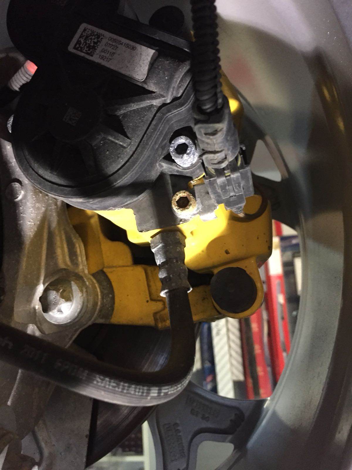

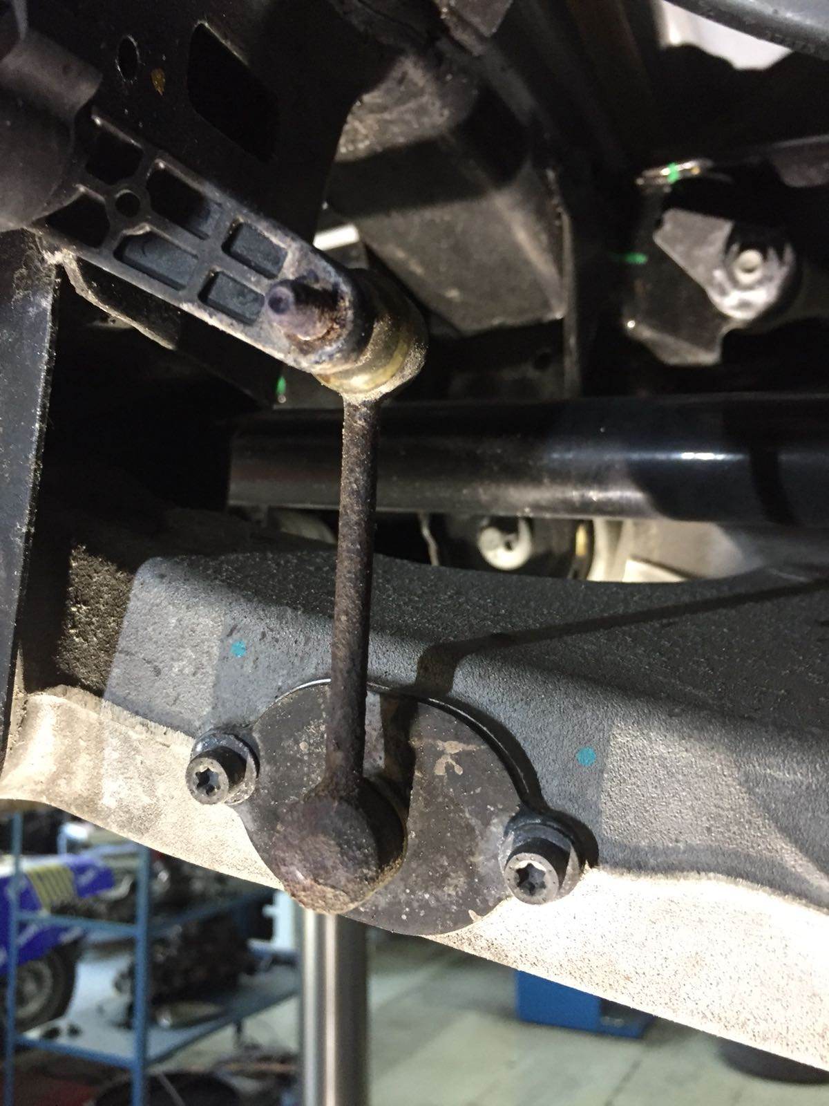

Stamattina ore 7.00 abbiamo iniziato a smontare. Parto subito dicendo che ho avuto una brutta sorpresa...
9.000 km, mai neve o sale, poca pioggia, ma sotto è tutto un fiorire di alluminio o un formarsi ruggine. Cui non è esente neppure lo scarico in acciaio di serie.
Una bruttissima impressione, soprattutto rapportata alla finezza di esecuzione.
Ma un pò di zincature in più, quanto avrebbero inciso sul prezzo???
Vabbè, tralasciamo!

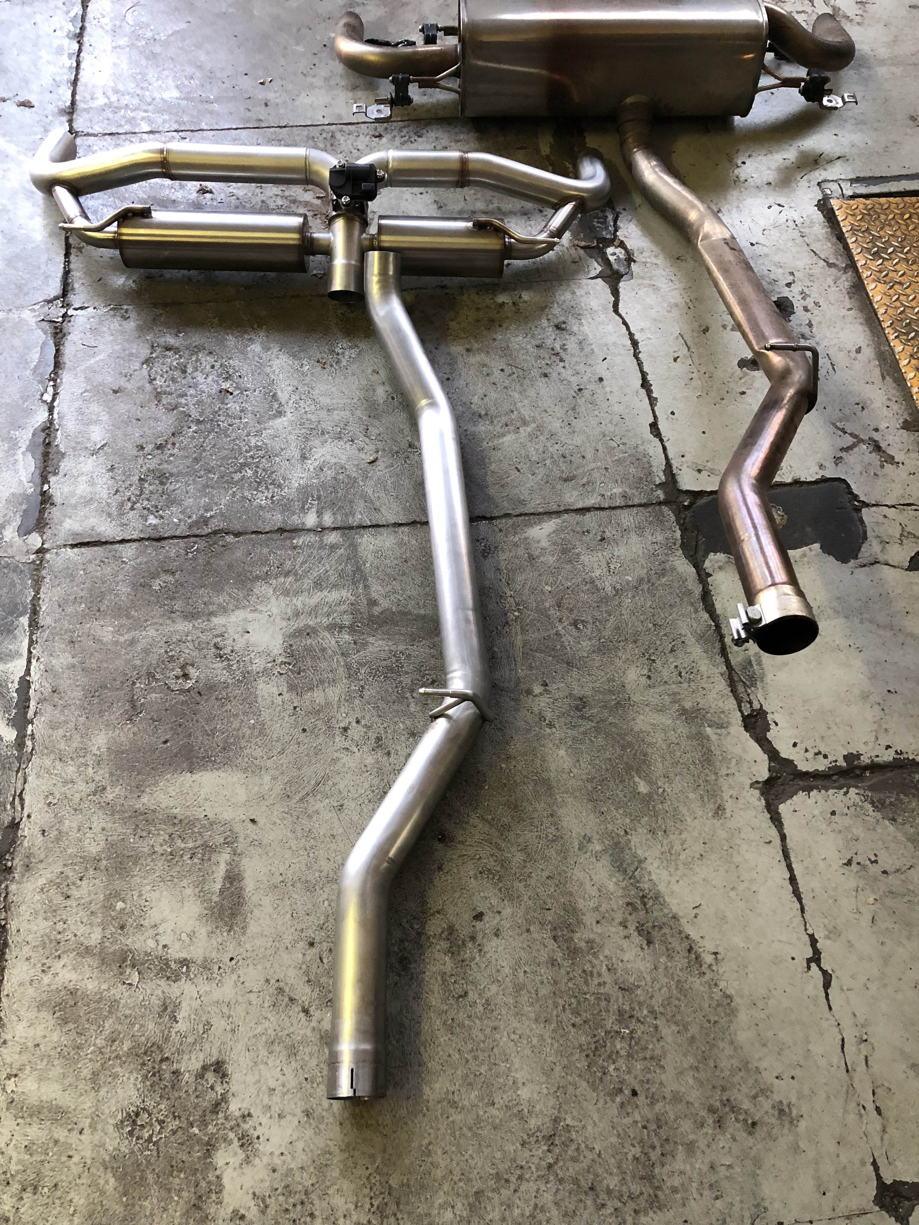

Passiamo allo scarico del Mastro Marmittaio...
Finalmente ci siamo!!! Il rumore lo fa, con garbo ed eleganza, in piena sintonia con il mezzo.
Montaggio velocissimo, preciso e senza modifiche necessarie.

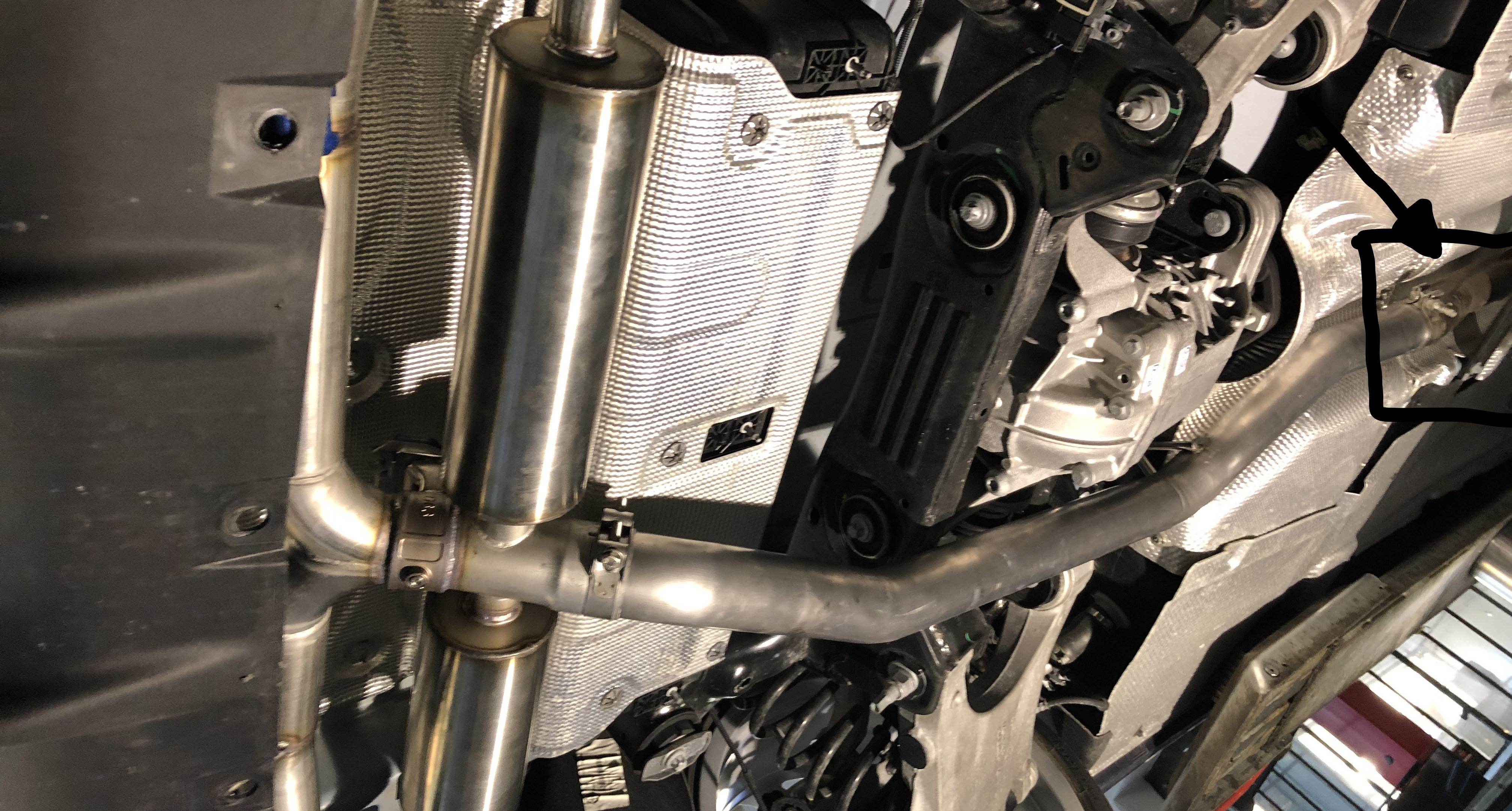

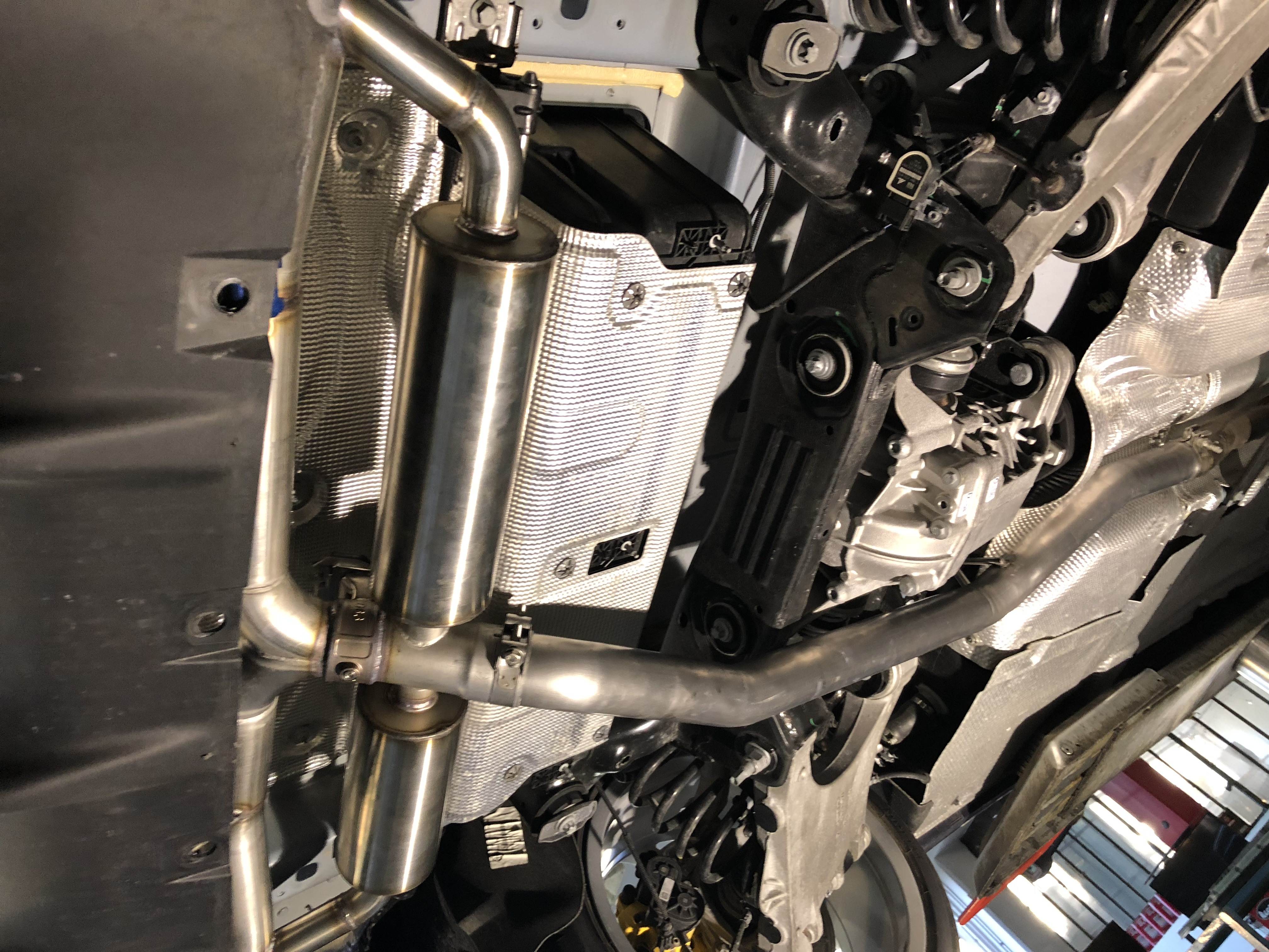

    215.5 KB · Visualizzazioni: 408

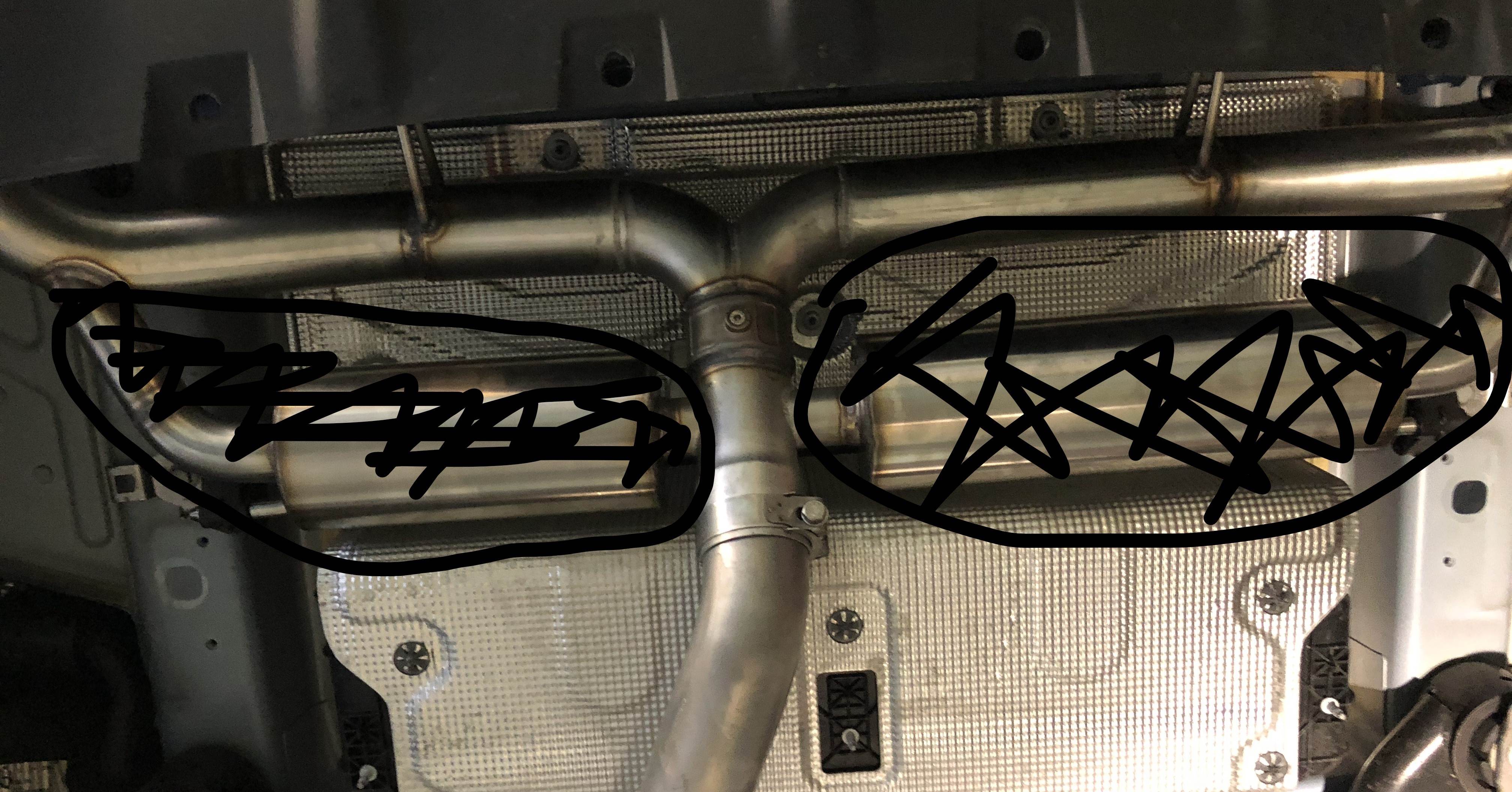

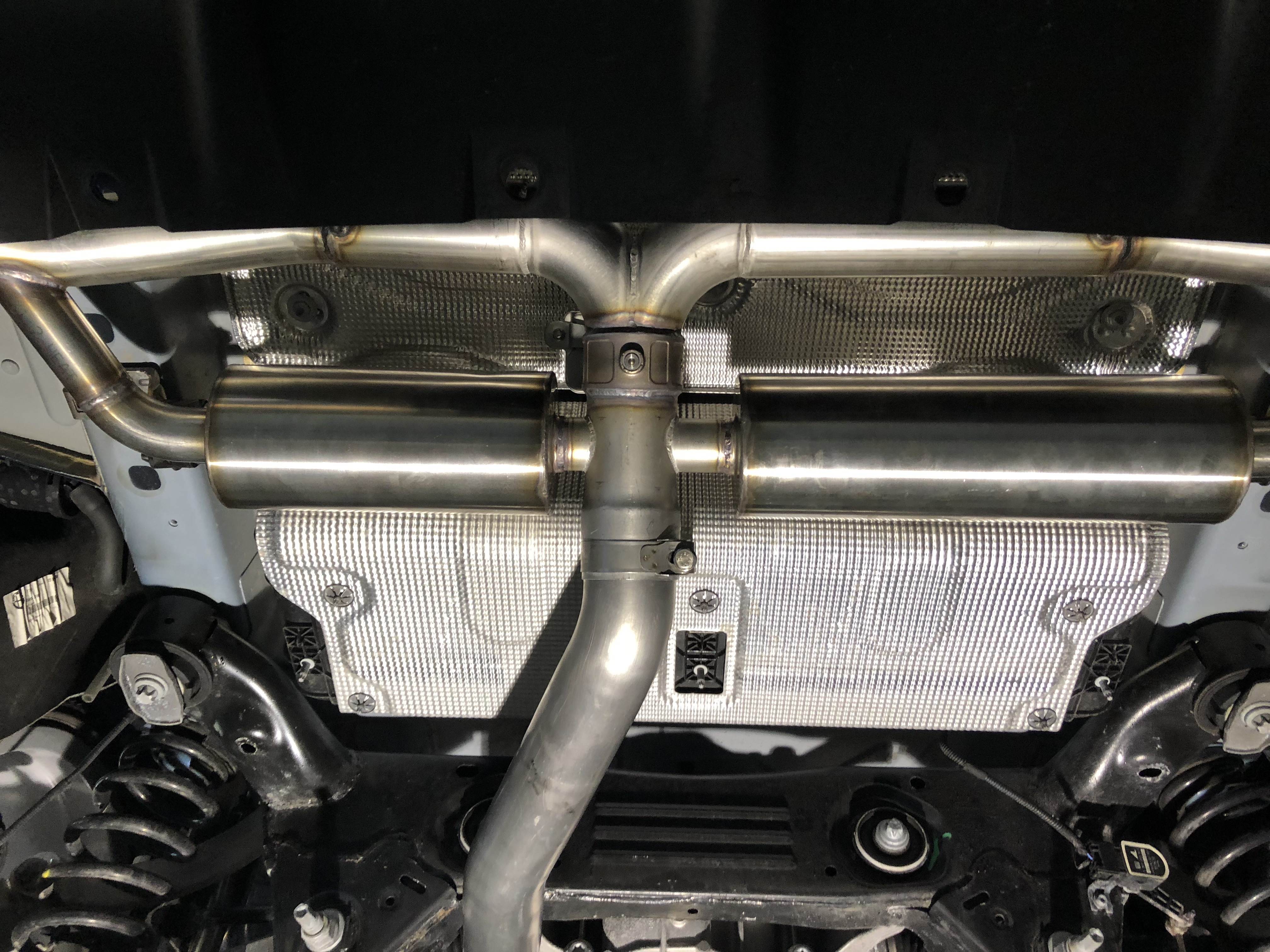

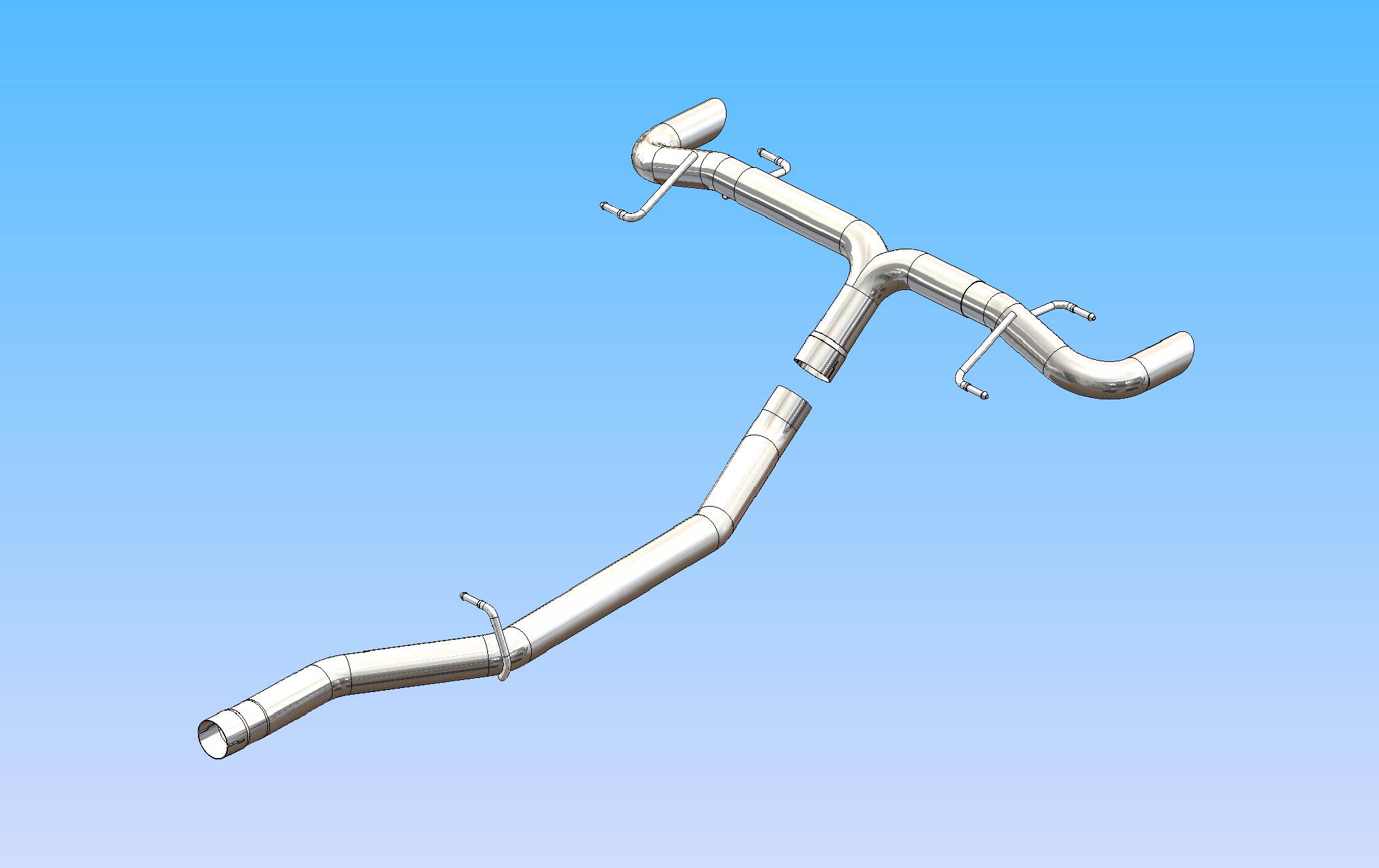

Il silenziatore centrale c'è sempre. E' quello che ti ho evidenziato nella seconda foto.
Fa parte dello scarico di serie ed è bene non toccarlo per non inficiare la garanzia.
Nella prima ti ho evidenziato cosa non c'è nel terminale semplificato, e sono i silenziatori a cui fai riferimento tu...

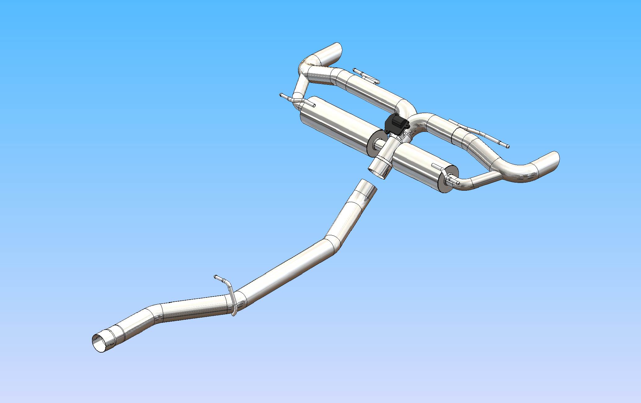

A breve Fabio farà un rendering al computer!
