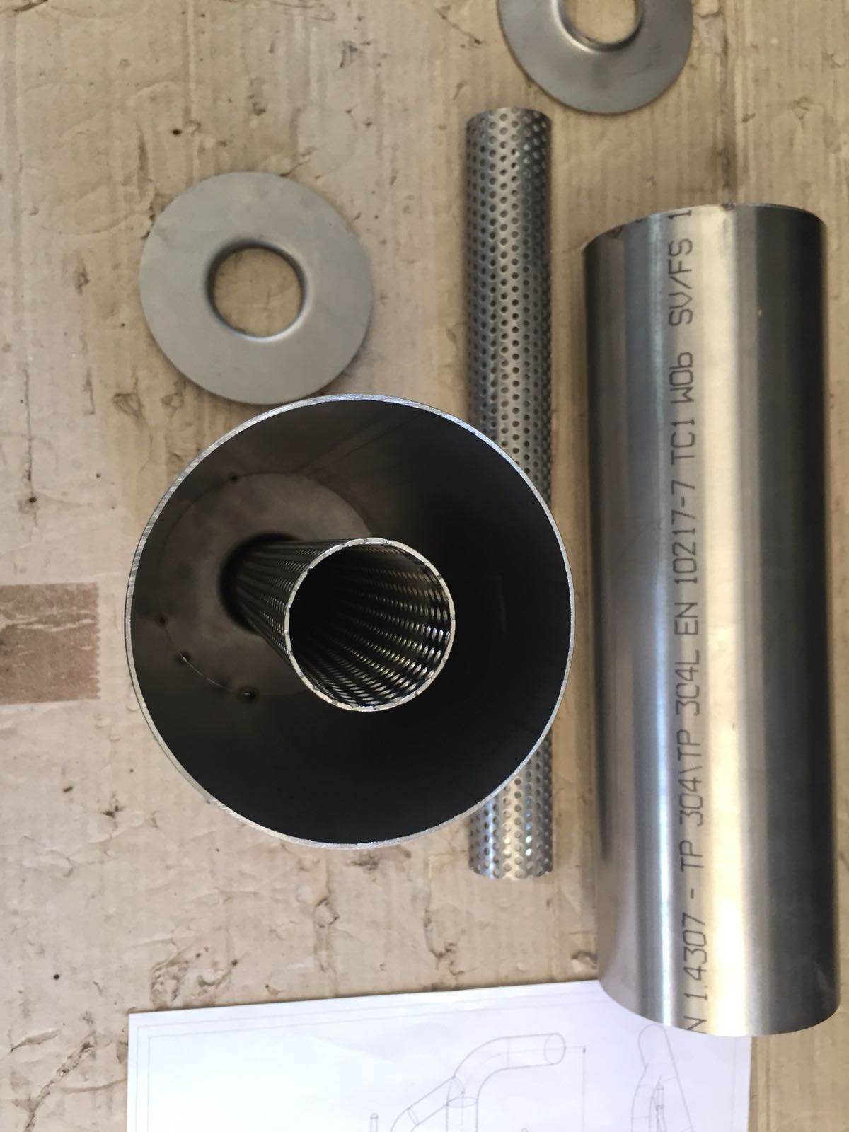

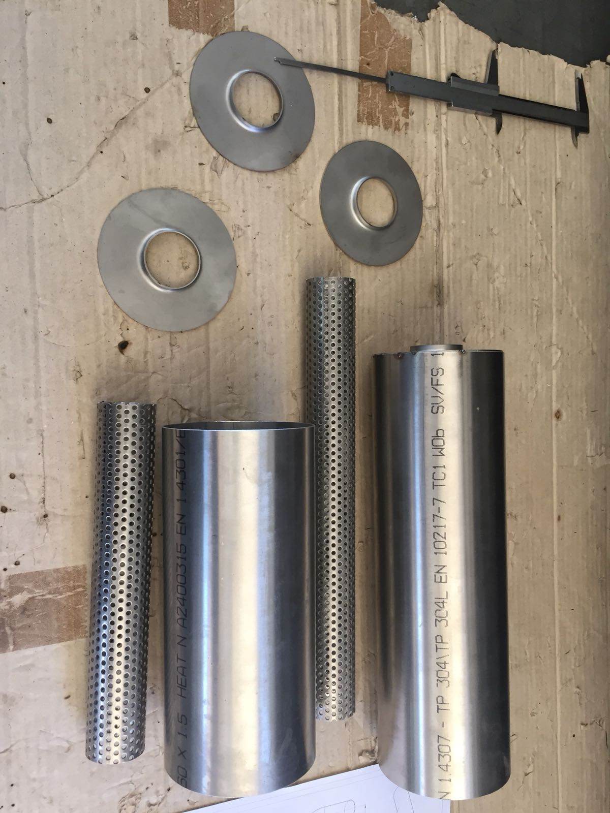

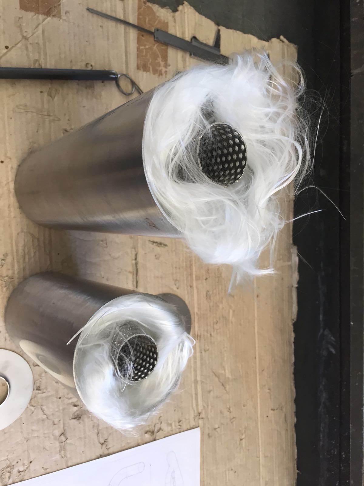

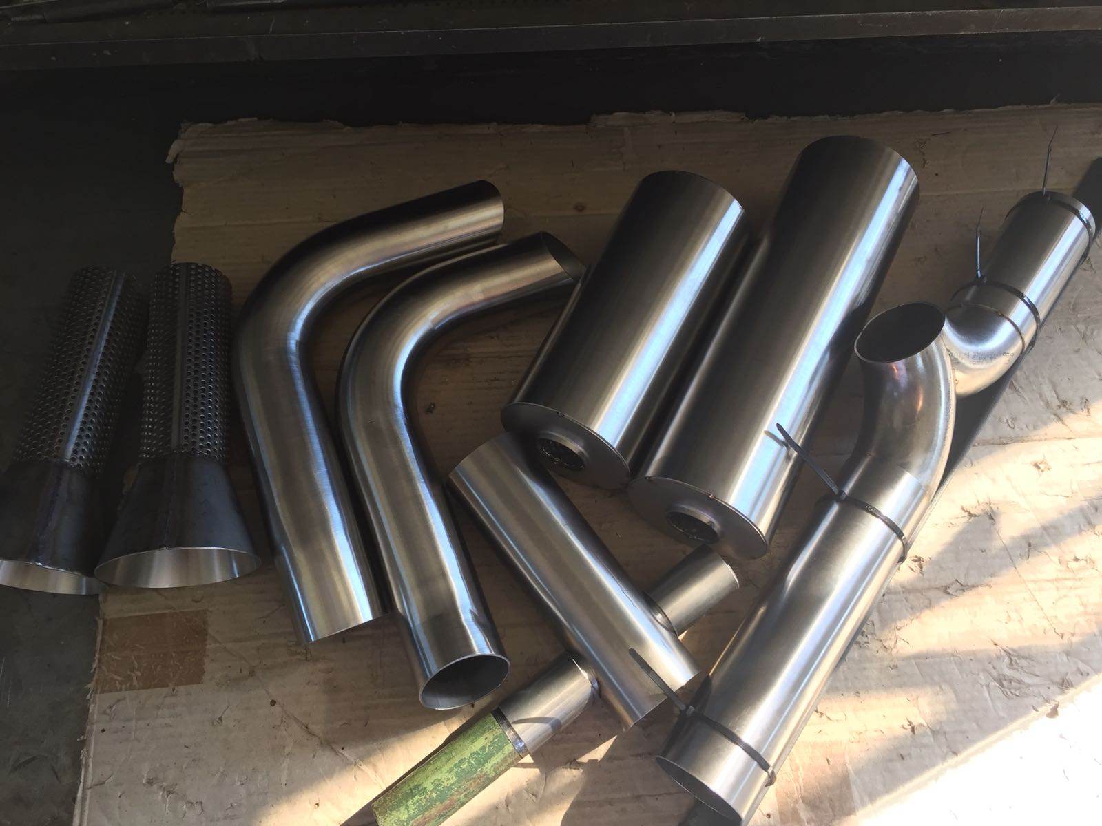

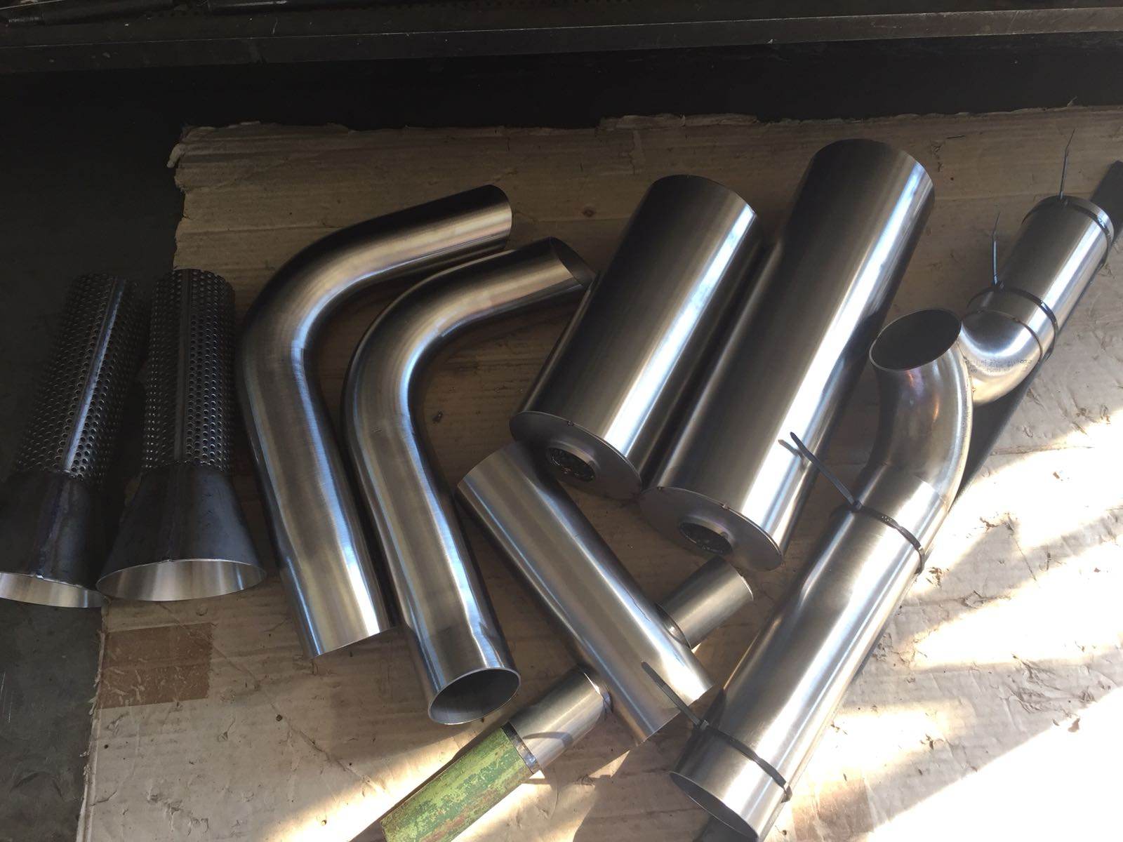

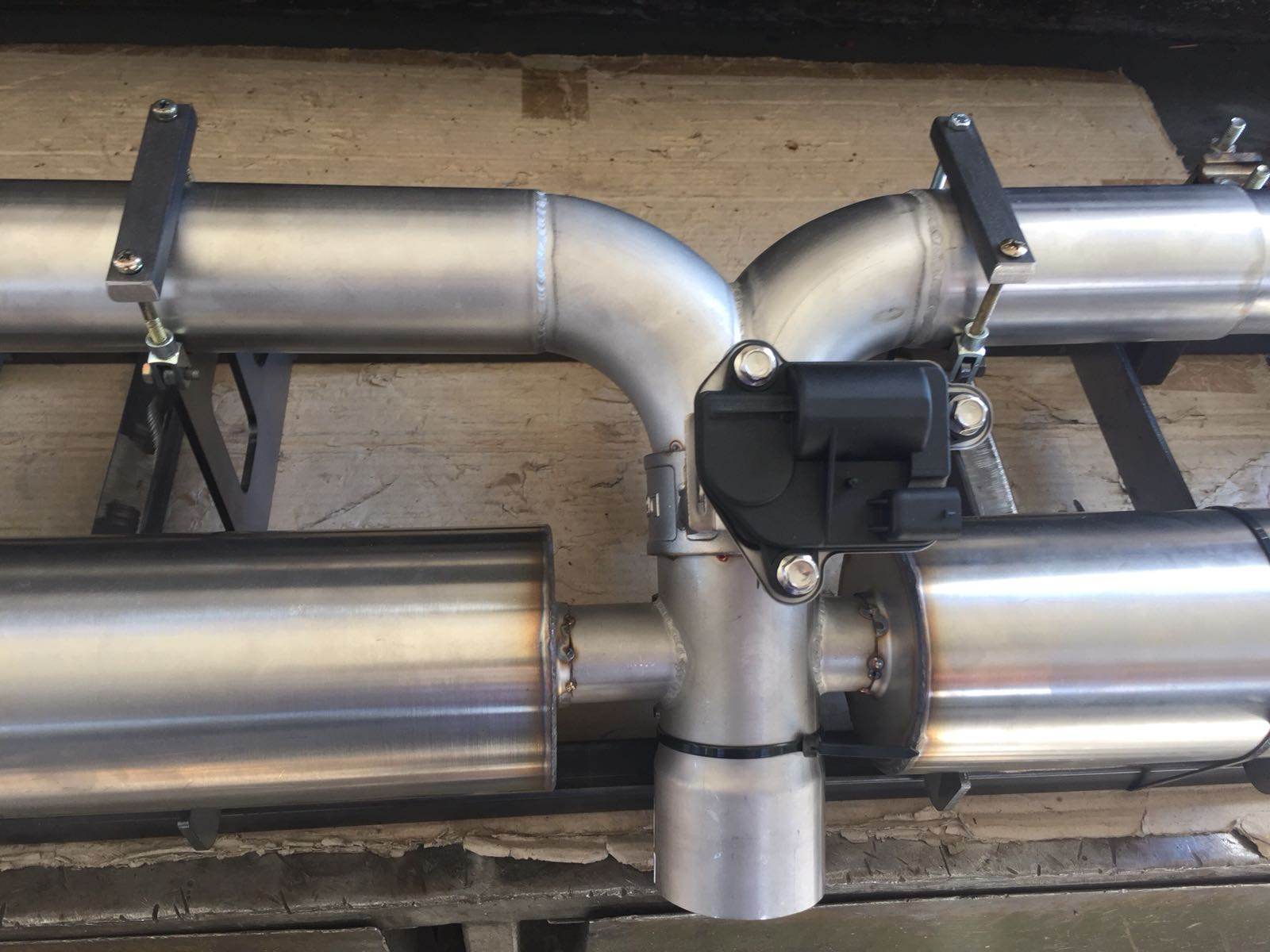

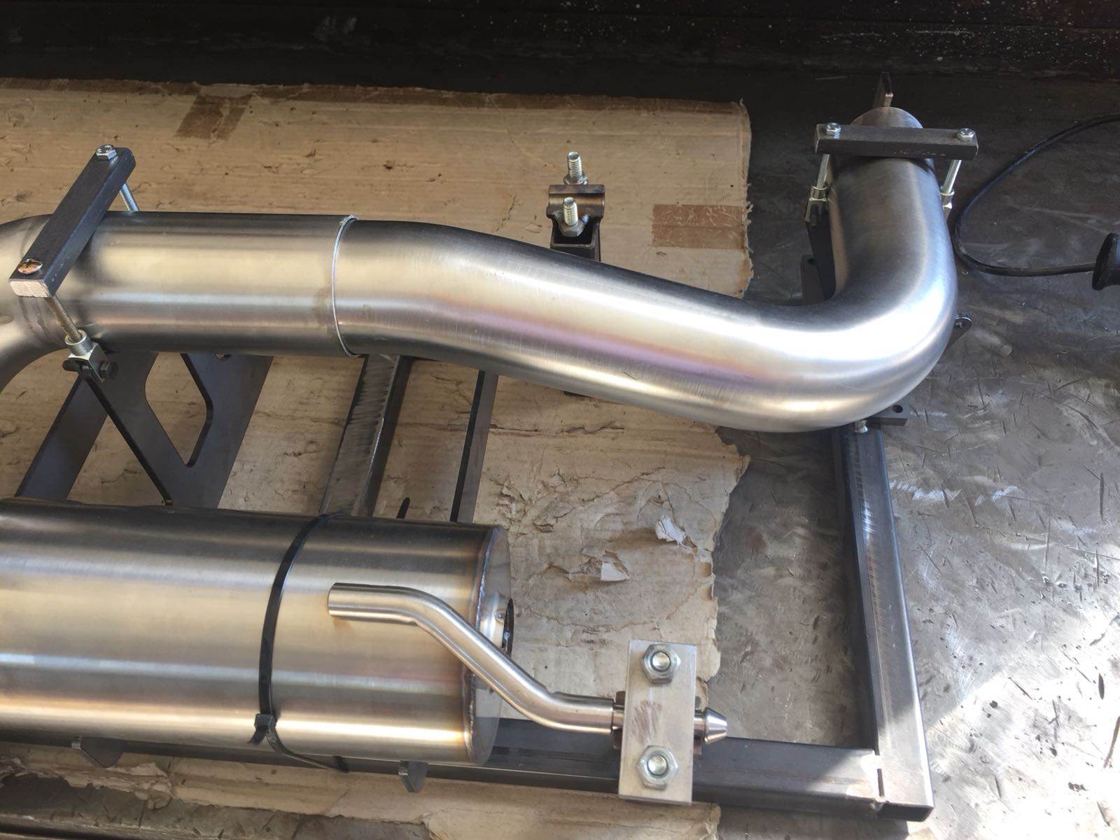

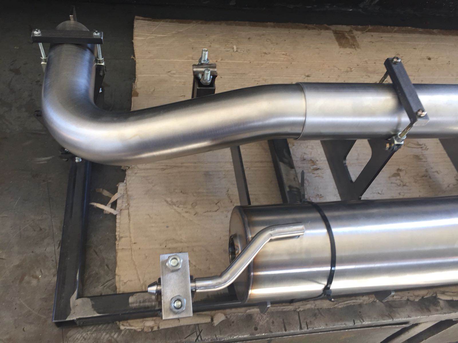

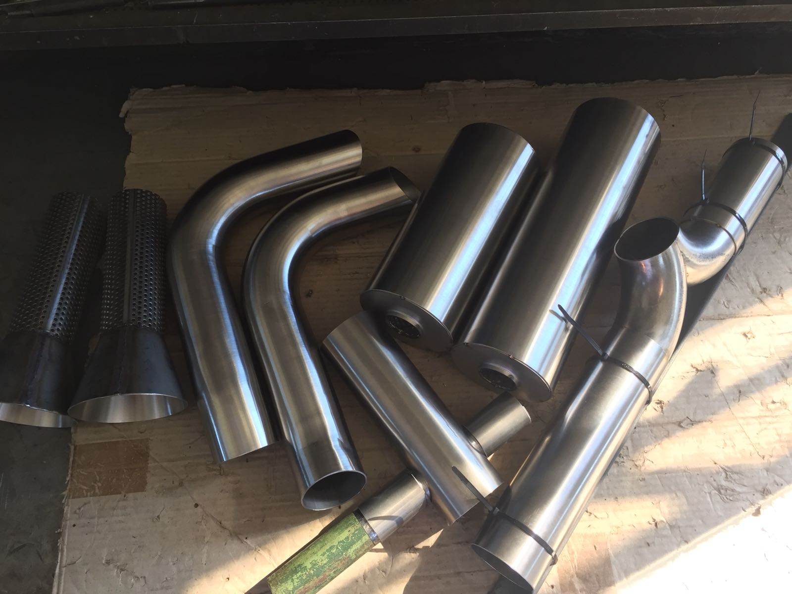

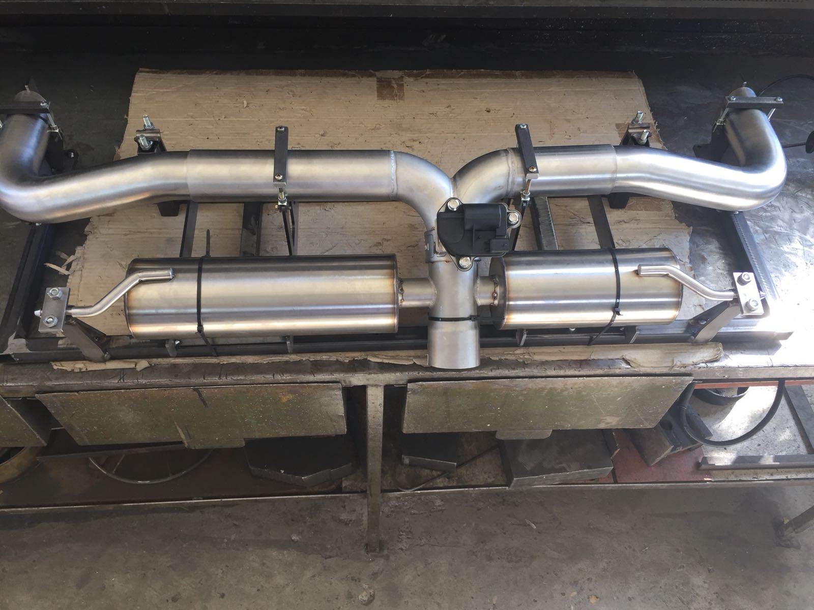

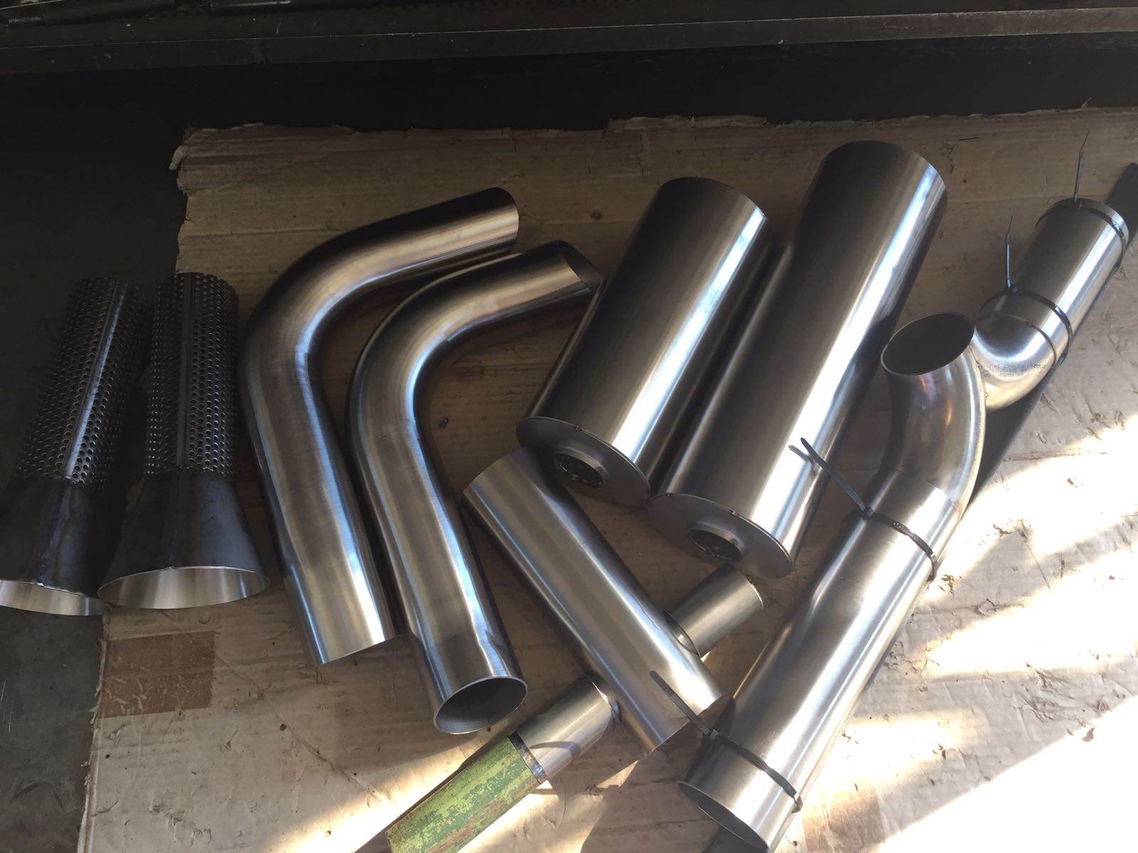

Infatti replica molto la F1In realtà il bello è il suono acuto dovuto al collettore 6-1. Ricorda quello dell F1 anni 90. Lo scoppiettio è invece dovuto al catalizzatore 200 celle ed al terminale più aperto...
Eh eh, spettacolo, quando si parla del buon artigianato Italiano...Mi sono eclissato per attendere che il mastro marmittaio producesse...

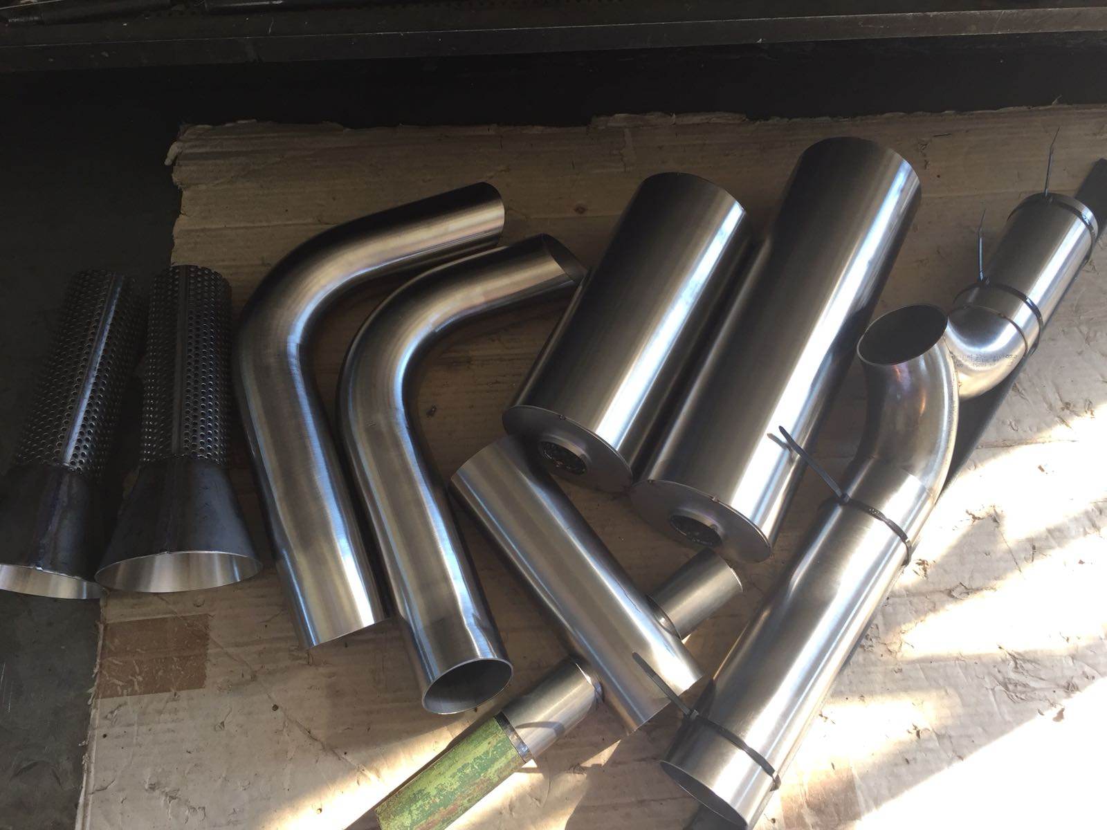

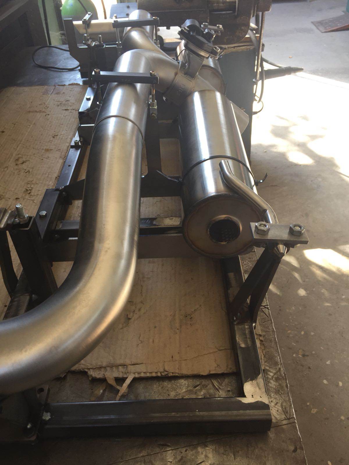

La versione con i barilotti è dal saldatore. Entro fine luglio è pronta!
Scusate il ritardo, maè stato impegnato con marmitte Ferrari per l’estero...
Spero di farti cosa gradita con questo video...
Ciao Odontowoody!Visualizza allegato 169196 Visualizza allegato 169197 Visualizza allegato 169198 Visualizza allegato 169199 Visualizza allegato 169200

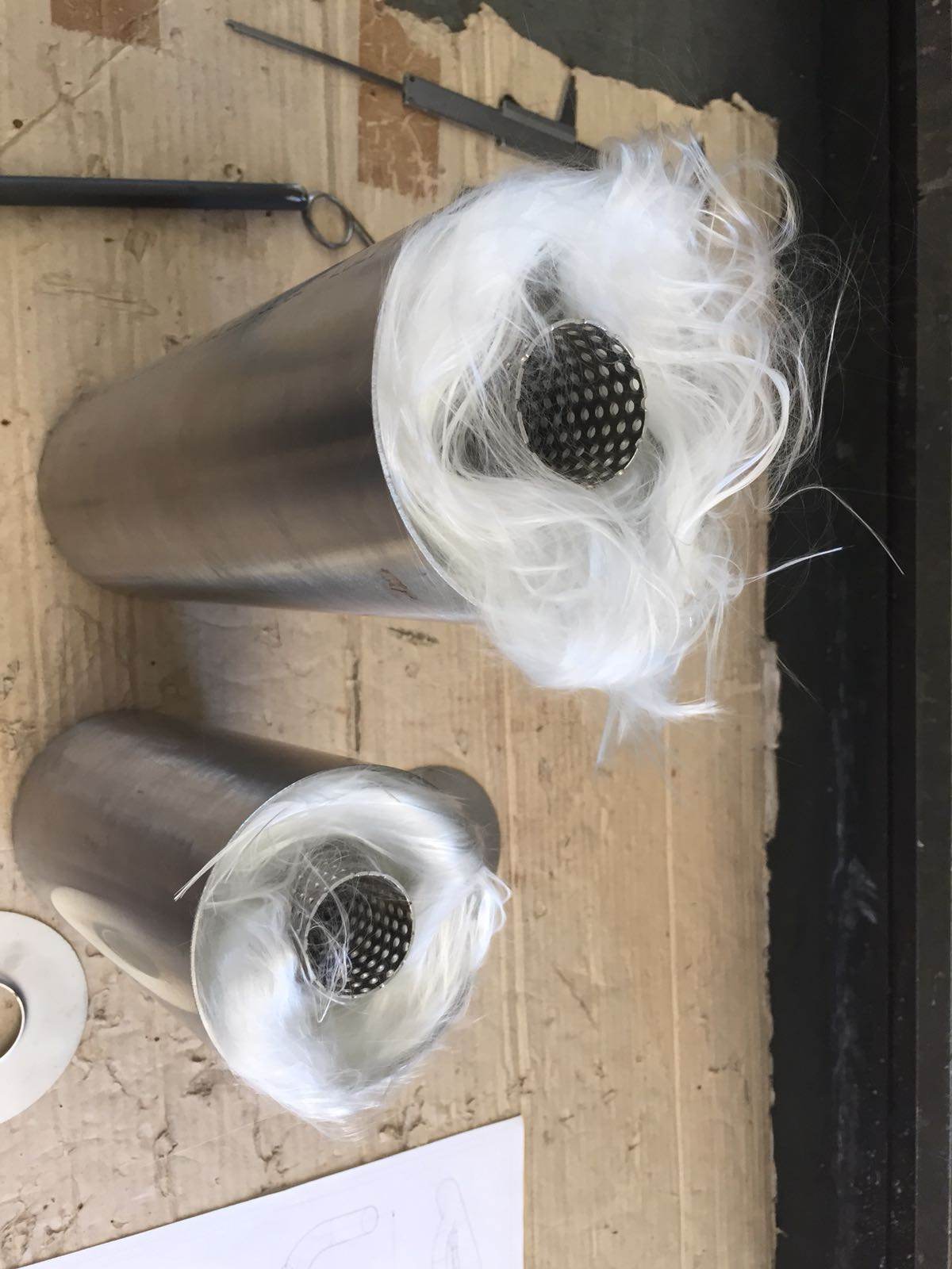

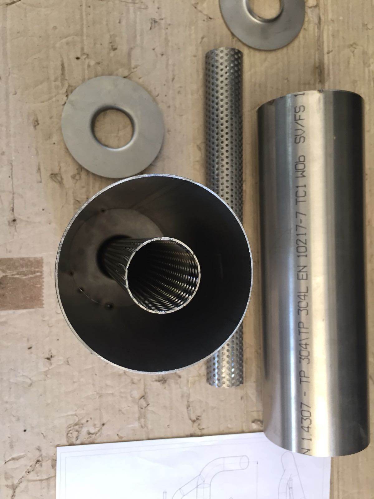

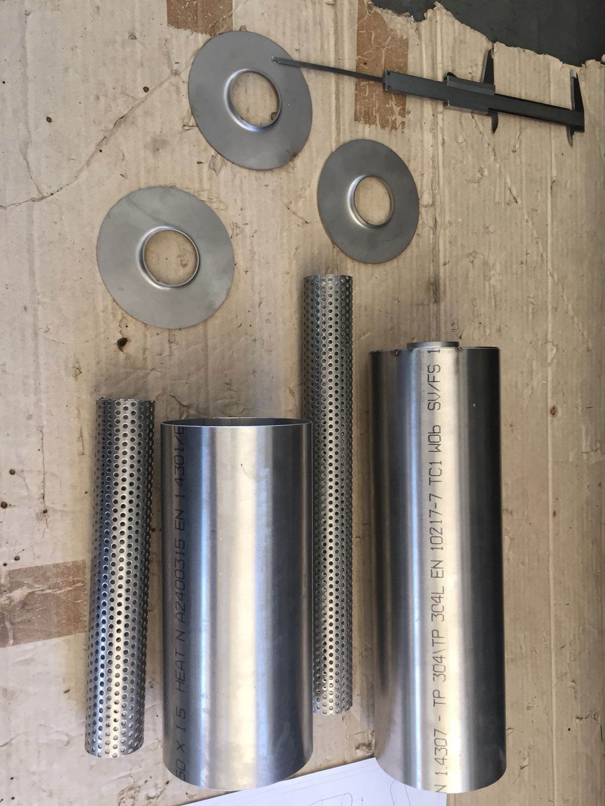

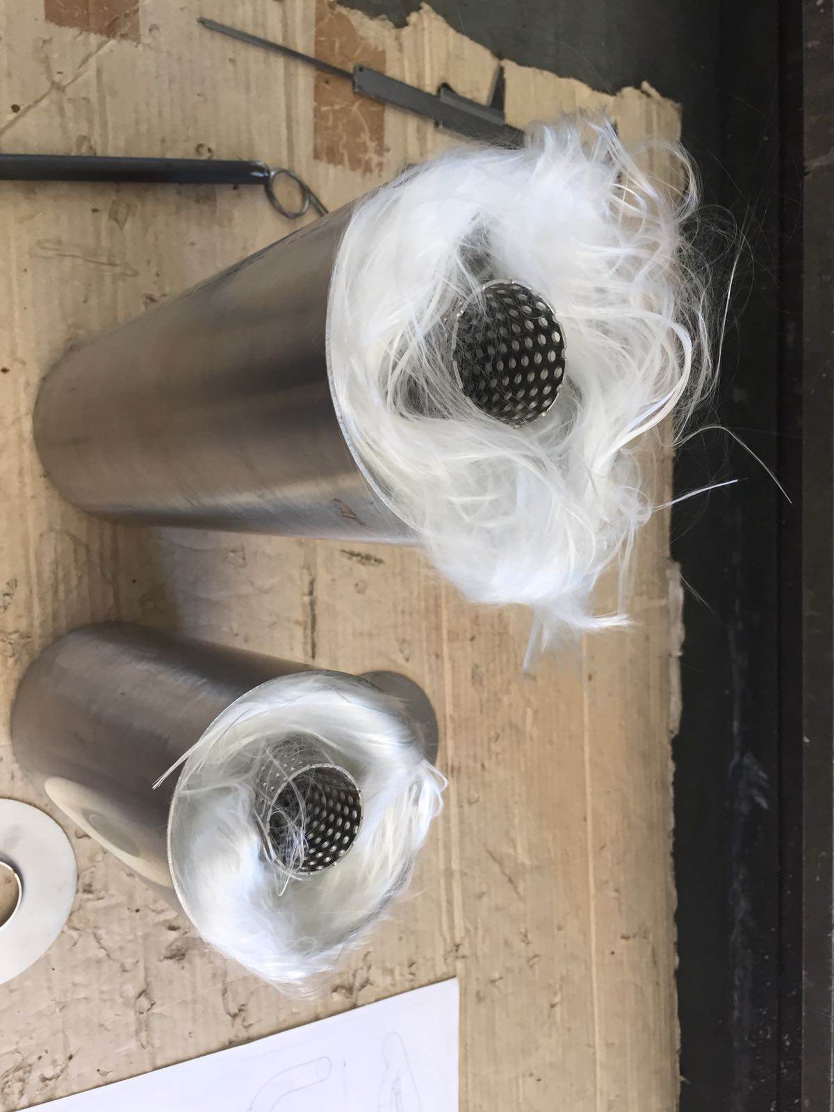

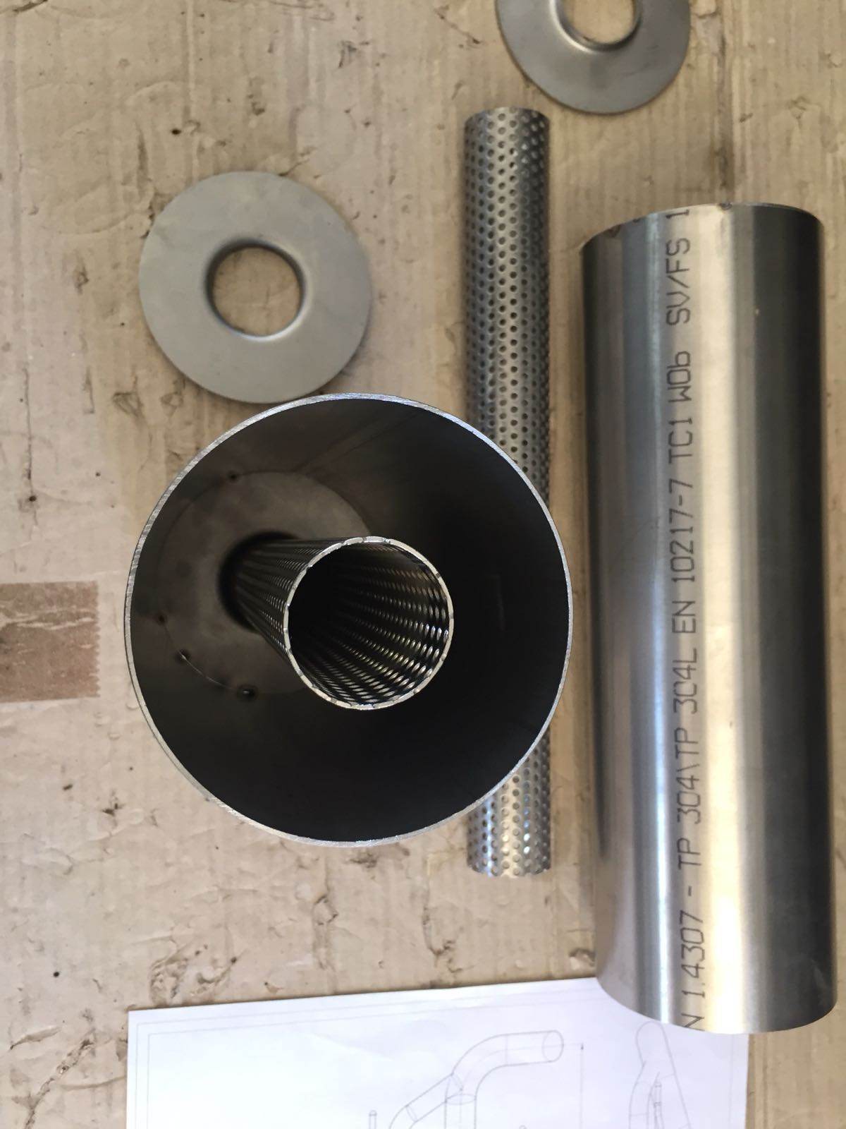

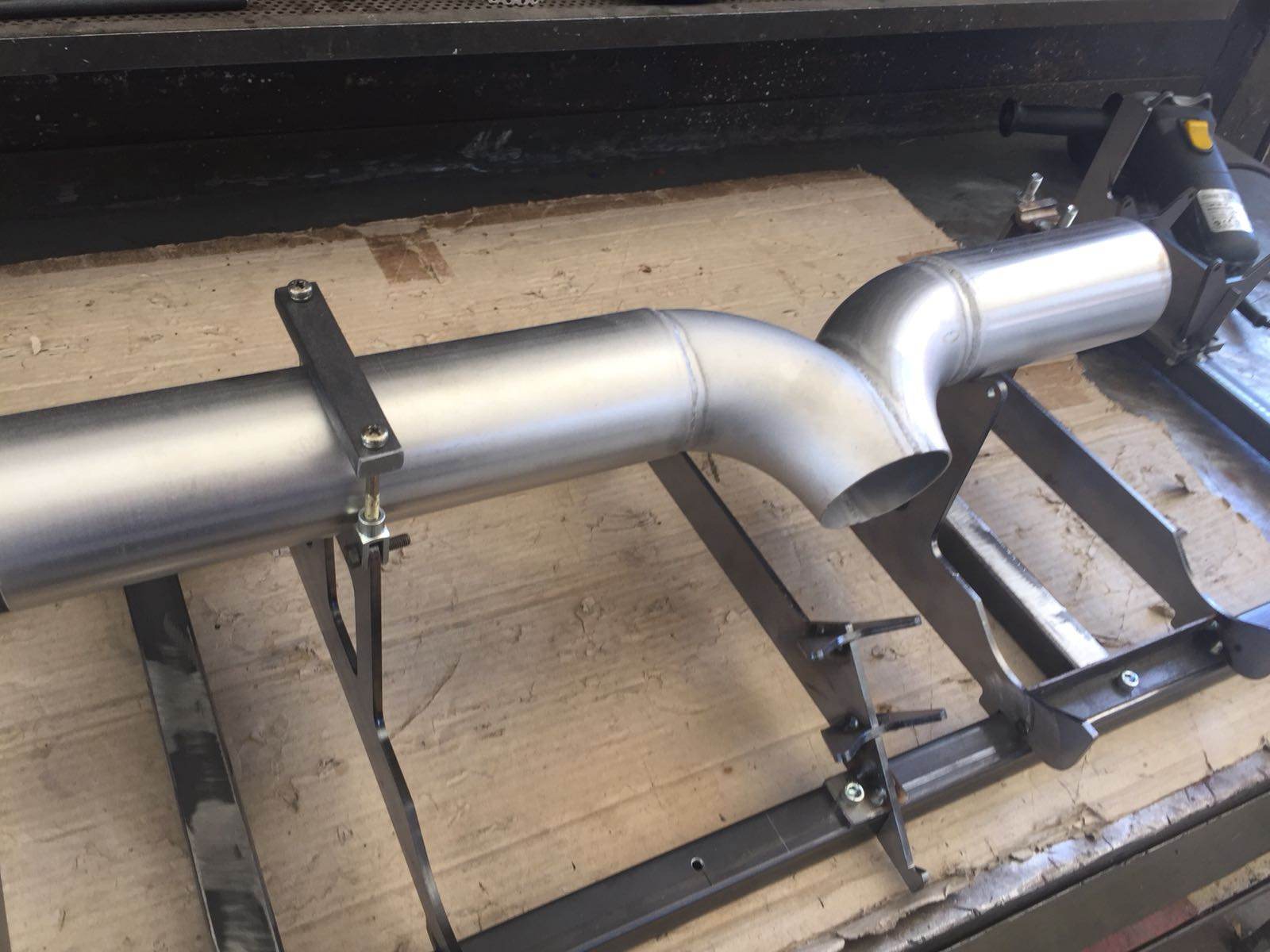

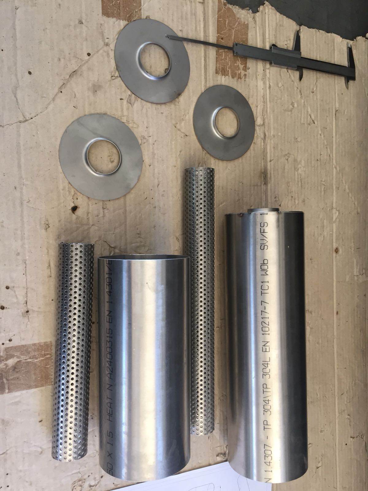

Il silenziatore della Giulia è in saldatura...
