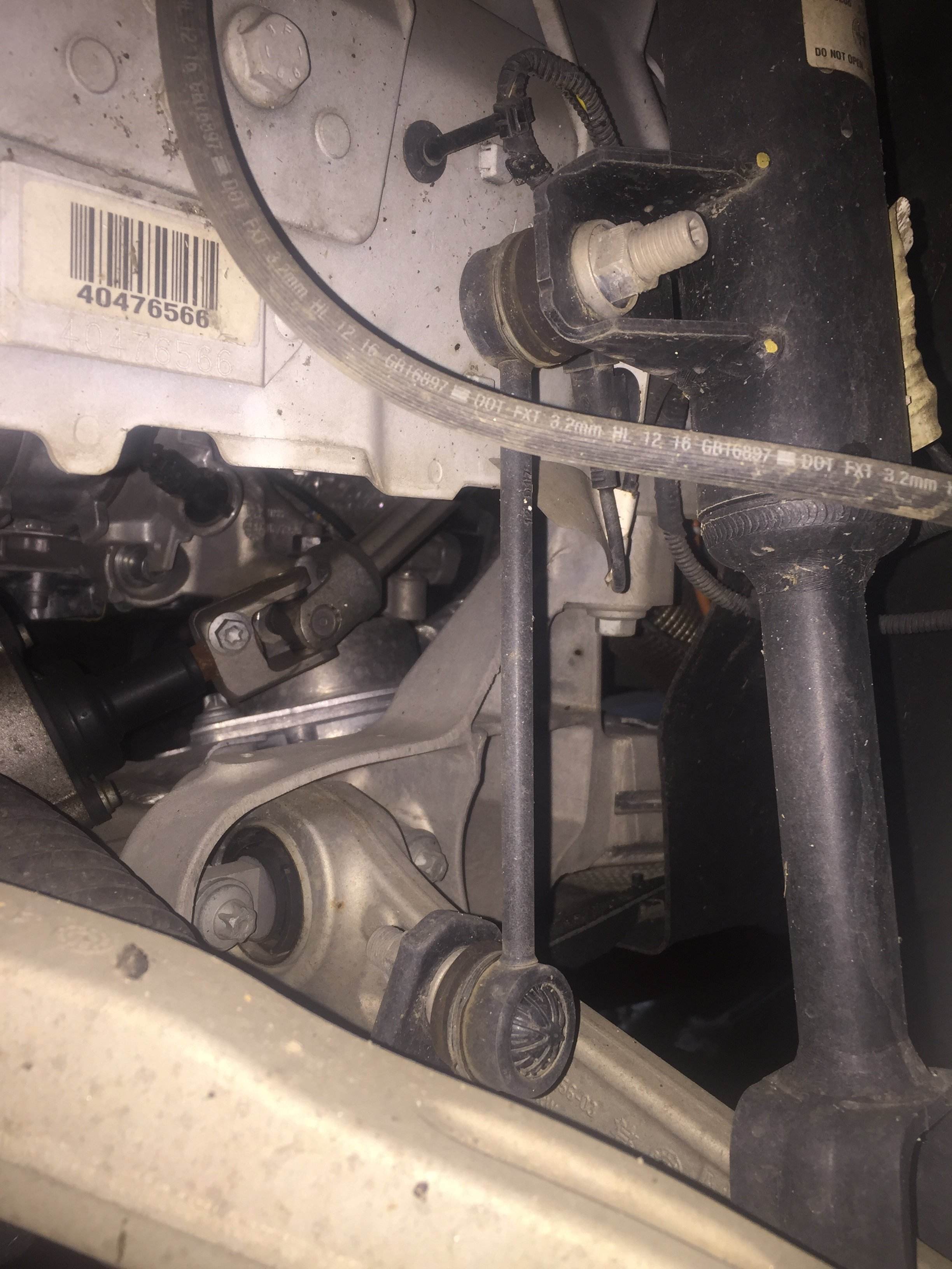

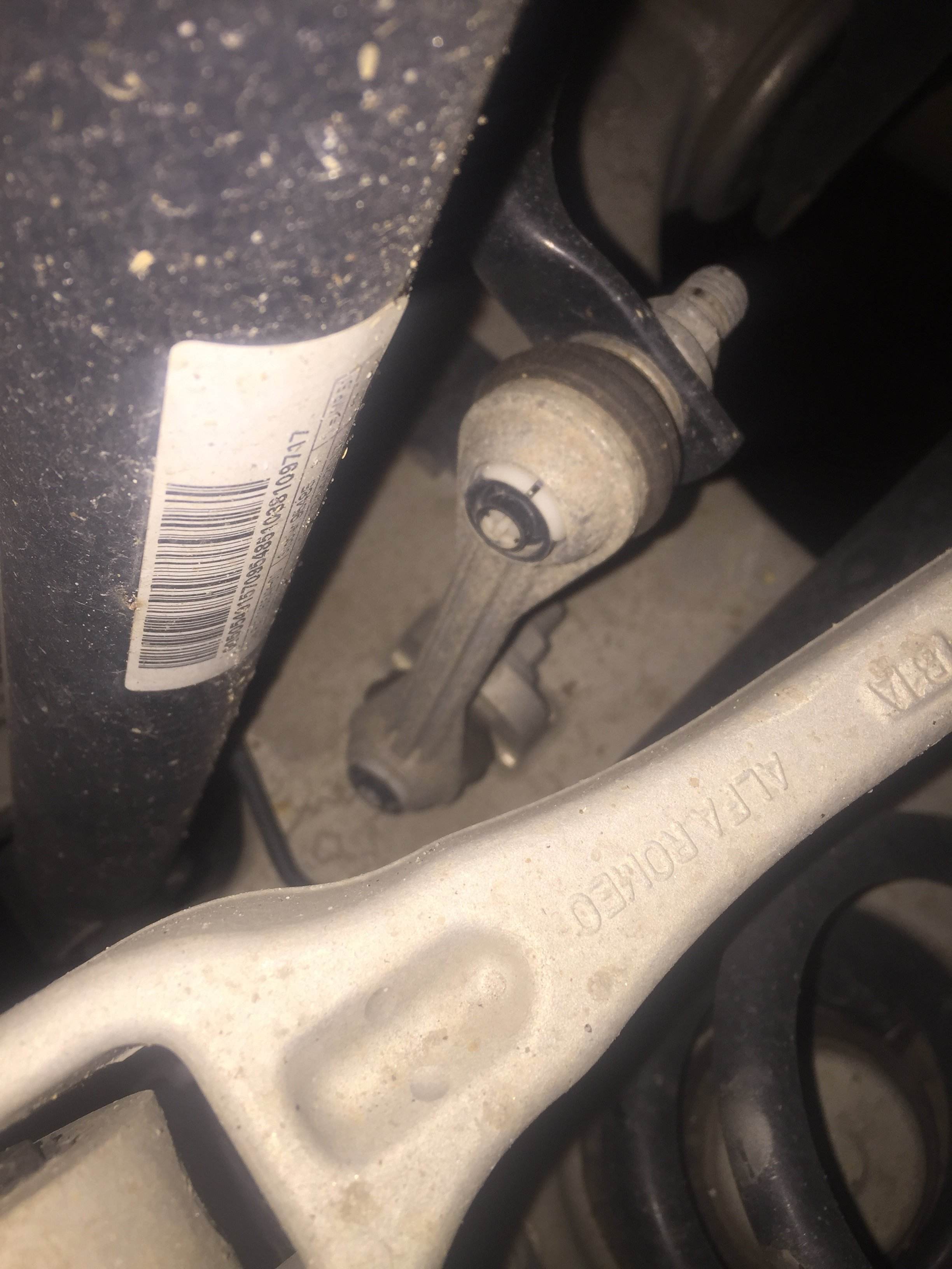

Buonasera Odontowoody, questa mattina sono passato dal gommista a montare gli pneumatici da neve, mentre l’auto era sul ponte e davo un’occhiata alle sospensioni mi è venuto in mente questo tuo post: ho fatto qualche foto ai braccetti ma i miei sembrano integri, sono gli stessi?
Posteriore:
Anteriore:
Scusate l’OT

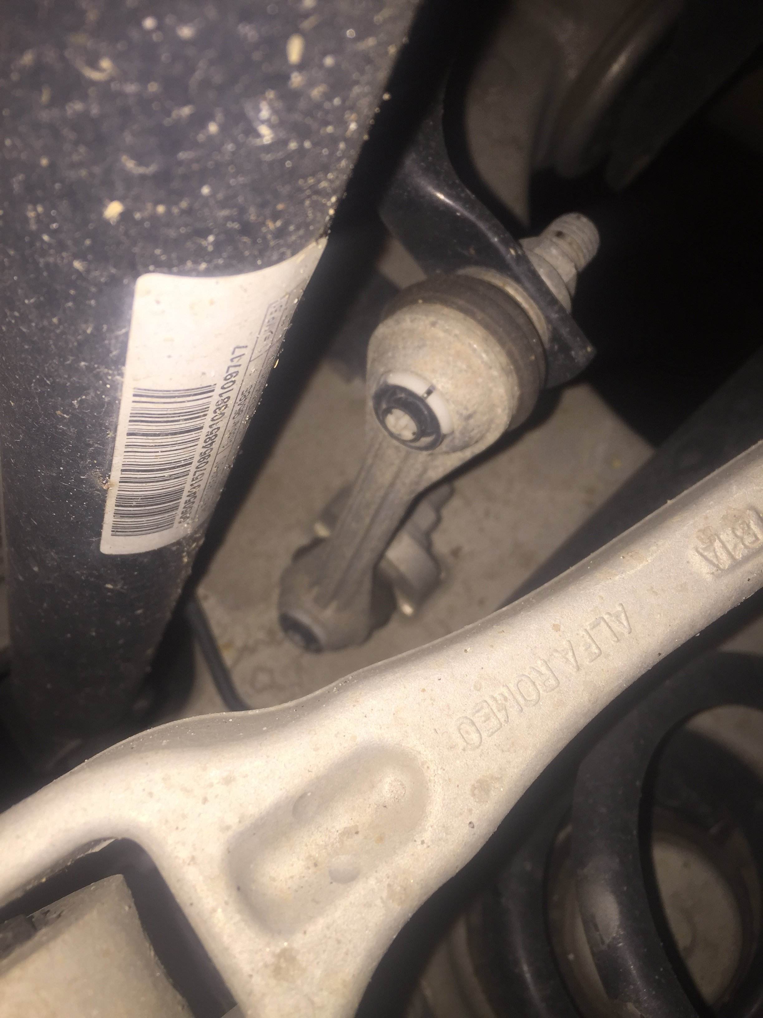

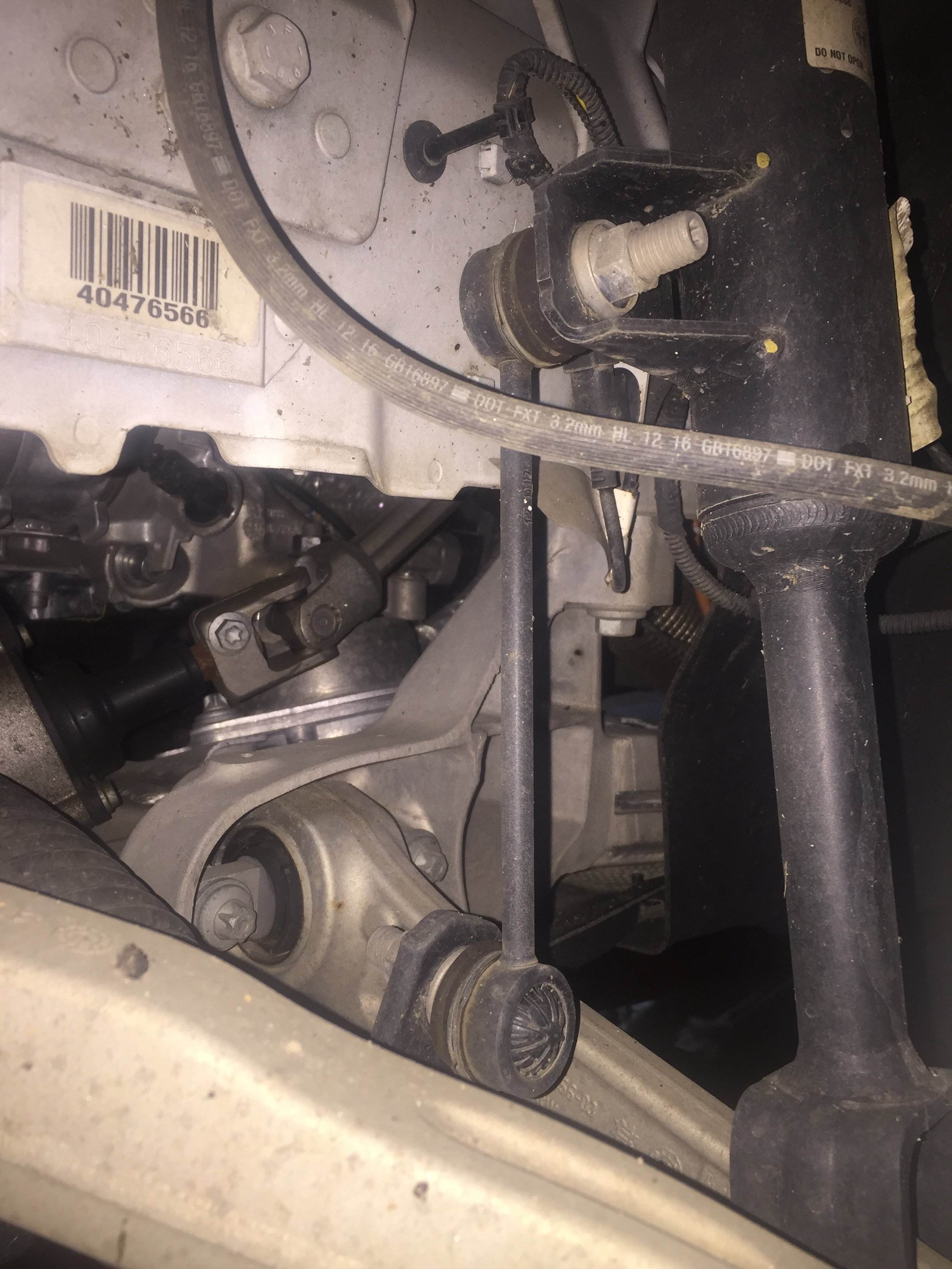

Posteriore:
Visualizza allegato 175980
Anteriore:
Visualizza allegato 175981
Scusate l’OT
No, la mia era una bielletta per un sensore, solo al posteriore.
Quindi ti è parsa bella, sotto?
Direi di sì, non c’erano segni particolari di degrado, temevo un po’ per qualche strisciata ma a parte un piccolo segno su un brancardo direi che probabilmente il filetto di un sostegno della marmitta ha fatto da riparo. Non ho fatto caso alla marmitta a dire la verità.
Non ho visto altre biellette, probabilmente perché non ho né sospensioni elettroniche né gli xeno adattivi ma quelli fissi, ma uno di questi giorni la cerco di nuovo.
Allora da me c’è per le sospensioni elettroniche.
Le sospensioni elettroniche non prevedono nessuna "bielletta" aggiuntiva al posteriore. Quella della foto è per il correttore assetto fari, obbligatorio sugli xeno da 35W. Certo che quella in foto è veramente messa male! Sembra stata in salamoia!!!:eek:
