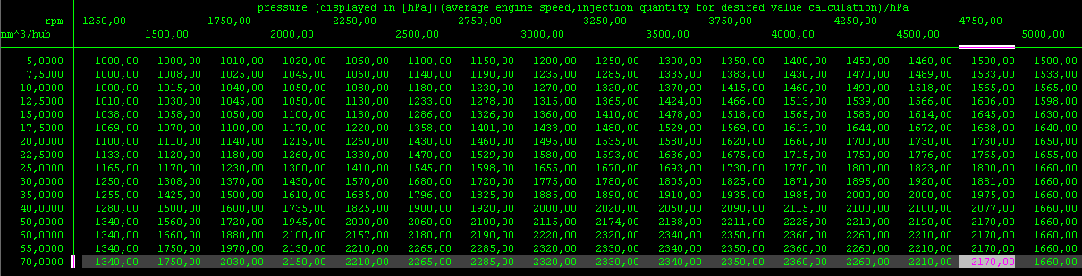

Qui ci sono le pressioni di serie del tuo motore (espresse in pressione assoluta, gli va sottratto 1bar circa di pressione atmosferica), e come vedi non sono affatto 1.5bar...

Visualizza allegato 109358

perdonami... io ci capisco poco...
me la commenti??
in alto ci sono i giri motore,
e la colonna a sinistra?
nn capisco
me la commenti??
nn capisco
La colonna sinistra è la portata di gasolio richiesta, quando premi tutto il pedale la ecu legge i valori nella riga evidenziata, quindi 1.36bar @4000rpm
ti ringrazio! quindi la massima pressione turbina si ha a circa 4000 giri. giusto? e comunque circaa 1.4 bar. non di più... allora ho il manometro turbo che non funziona bene...
ma se la colonna a sinistra è la quantità di gasolio richiesta, perchè è segnato 70, e non varia al numero di giri?
