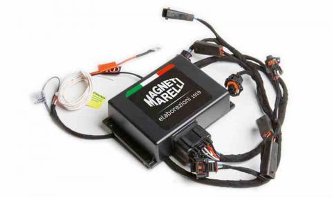

I moduli di un tempo miravano a buttare dentro in camera di scoppio più gasolio e i CV arrivavano, dopo arrivavano i come la pompa di alta pressione che non pompa più o il turbo che sanguina olio dall'alberino, adesso però ci sono moduli che puoi anche parzializzare e se non cerchi la potenza pura, già tirando sù i bassi in maniera soft ti accorgi che consumi anche meno e hai un motore pronto e reattivo.
Il soft in un modo o in'altro ottiene sempre buoni risultati, se invece smanetti tra volano/frizione, downpipe, turbo ibrido, niente FAP e ERG, è impensabile usare un modulo per riuscire a ottimizzare il tutto....
Questi moduli mirano a mettersi in mezzo tra centralina e sensori/motire alterando i dati proprio per iniettare più gasolio, però attenzione a come si usano, perchè usati soft non danno noie, hard si rischia grosso tra pompa common rail, turbo che sanguina olio dall'alberino e magari iniettori sfondati.....un pò come chi mappa pesantemente incurante della meccanica di bordo insomma
