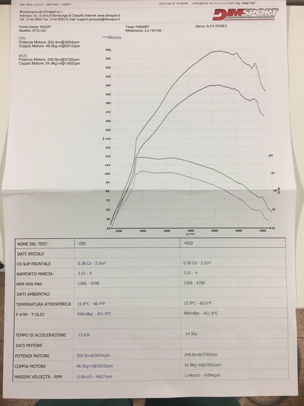

Ciao a tutti ho da poco fatto installare un modulo aggiuntivo della DM Sport specifico per la Stelvio in oggetto e devo dire che è a dir poco eccezionale.
Hanno utilizzato la mia vettura per verificare che il modulo già in produzione per Giulia andasse bene quindi ho avuto la possibilità di far eseguire i settaggi e il montaggio direttamente presso la loro sede, non aggiungo altro allego copia della prova al banco con relativi lanci giudicate voi considerando che è solo un modulo e non una rimappatura !!
Be scoprire che di partenza la nostra Stelvio ha. “” solo”” 202 cv un po’ mi ha deluso , mi hanno spiegato che è del tutto normale una differenza tra quelli dichiarati e quelli reali ...
Comunque abbiamo ottenuto un ottimo risultato
240cv reali !!!!
Con un incremento di coppia e allungo
Sto monitorando i consumi non mi sbilancio troppo ma da ultimo rifonimento ho guadagnato circa 2,5 km/lt in più

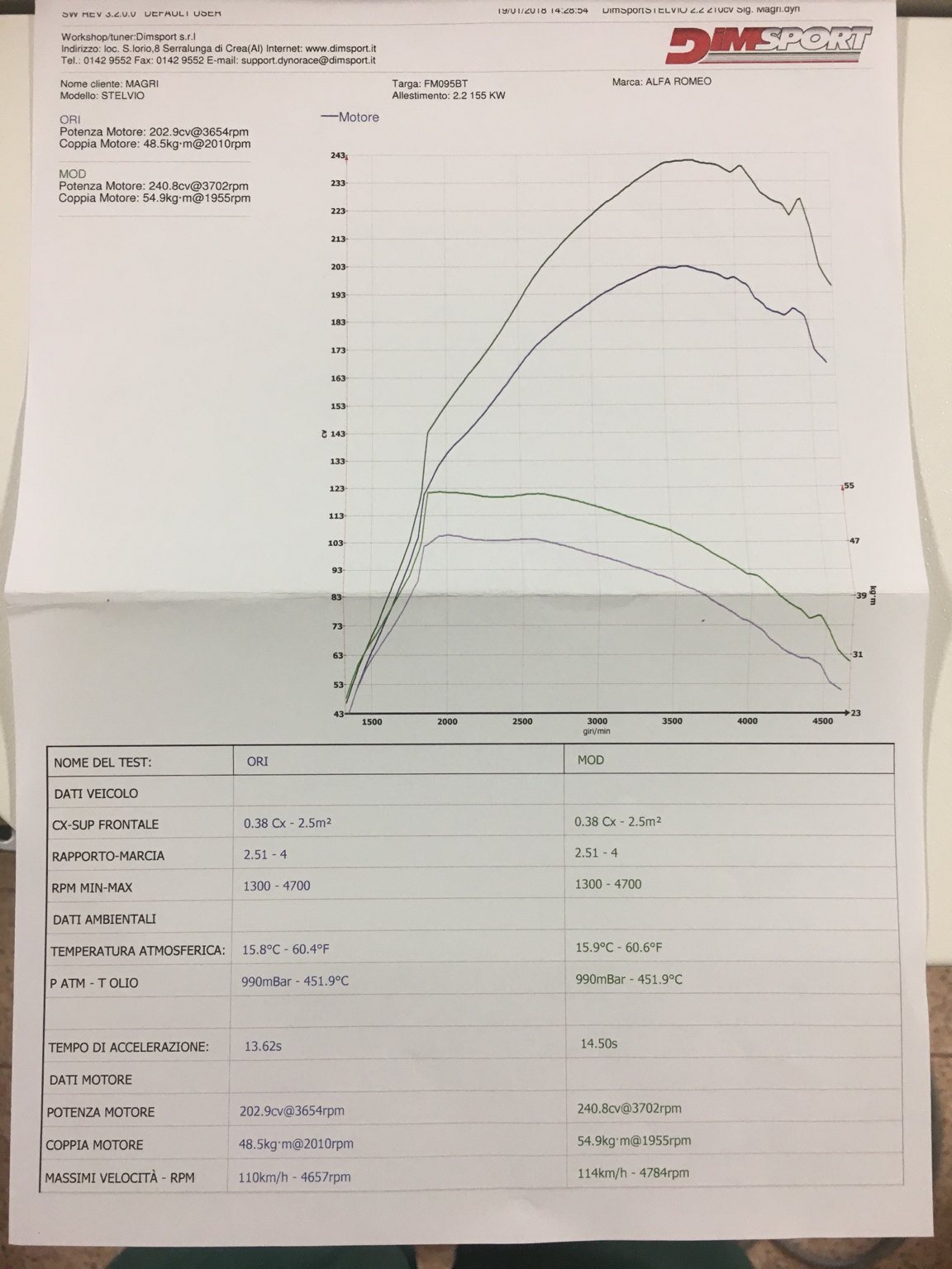

Ciao a tutti Visualizza allegato 158331
