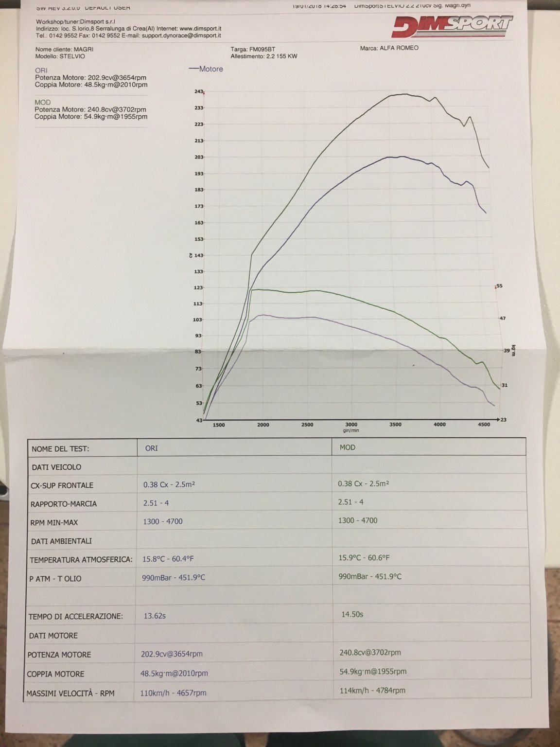

Ciao a tutti ho da poco fatto installare un modulo aggiuntivo della DM Sport specifico per la Stelvio in oggetto e devo dire che è a dir poco eccezionale.
Hanno utilizzato la mia vettura per verificare che il modulo già in produzione per Giulia andasse bene quindi ho avuto la possibilità di far eseguire i settaggi e il montaggio direttamente presso la loro sede, non aggiungo altro allego copia della prova al banco con relativi lanci giudicate voi considerando che è solo un modulo e non una rimappatura !!
Be scoprire che di partenza la nostra Stelvio ha. “” solo”” 202 cv un po’ mi ha deluso , mi hanno spiegato che è del tutto normale una differenza tra quelli dichiarati e quelli reali ...
Comunque abbiamo ottenuto un ottimo risultato
240cv reali !!!!
Con un incremento di coppia e allungo
Sto monitorando i consumi non mi sbilancio troppo ma da ultimo rifonimento ho guadagnato circa 2,5 km/lt in più

non hai alzato un po' troppo la coppia? 550nm su un cambio che ne sopporta solo 500!
per i cavalli ottima curva di potenza. interessante il fatto che un modulo puoi scollegarlo ma di fatto va a ingannare i sensori e non mi attira l'idea. meglio la vecchia cara rimappatura.

Ho avuto per anni il modulo su una bmw 120d...bah...meglio la rimappatura non ci piove, come dice massimodl il modulo va semplicemente ad ingannare la centralina, mi sa che dpf e cambio non saranno affatto contenti, ma meglio di tutto il caro vecchio motore originale.
Per spremere 240 cv da un diesel portandosi oltre i valori nominali del cambio e via discorrendo, sarebbe stato meglio a questo punto prendere la 280 cv a benzina...

Be L avrei fatto volentieri se non per il fatto che è aziendale e mi impongono il motore diesel per il rapporto km percorsi

Stesso mudulo montato su BMW X3 2011 2000 e Bmw Serie 3 325 mondano lo stesso cambio 200000 km la prima 225000 la seconda nessun problema non so se è fortuna o ho sfidato la sorte .....

...o se la rullata non è del tutto realistica... :D:D:D
