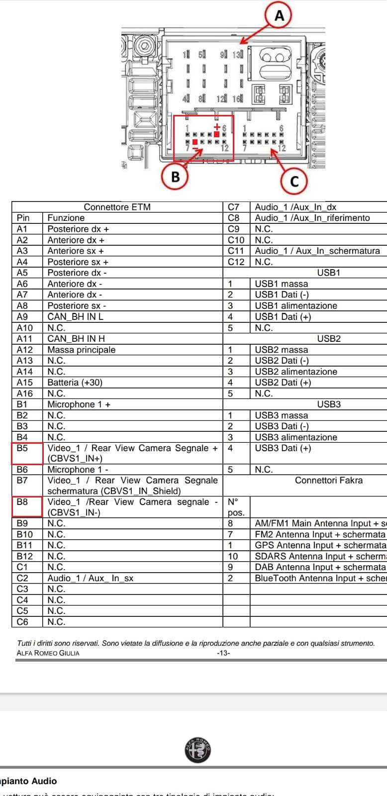

Presto avrò il modulo, potresti spiegare come effettuare i collegamenti per utilizzare la videocamera posteriore originale nel modulo?
Potresti farti con i cavi di origine del computer per esempio o hai bisogno di un adattatore speciale
Prova a chiedere a ENG se to lo può fare lui (se ha tempo).
Oppure basta prelevare dal cablaggio di ENG il positivo e il negativo della telecamera andando a spellare i due fili ed aggiungento un connettore video (femmina - giallo x capirci) recuperandolo da un qualsiasi cavo video.
Il connettore supplementare (maschio - con i pin che escono) assieme al modulo è la riproduzione dei pin che escono dalla radio. Quindi guardi il connettore dall'alto e prendi il cavetto sotto al rispettivo pin.
I pin a cui attaccarsi sono B5 e B8 che guardando il connettore sono il secondo partendo dall'alto a destra e il secondo partendo dal basso a sinistra (vedi foto). Il fili che arrivano a quei piedini vanno spellati ed attaccato il filo con il connettore giallo dall'altra parte.
