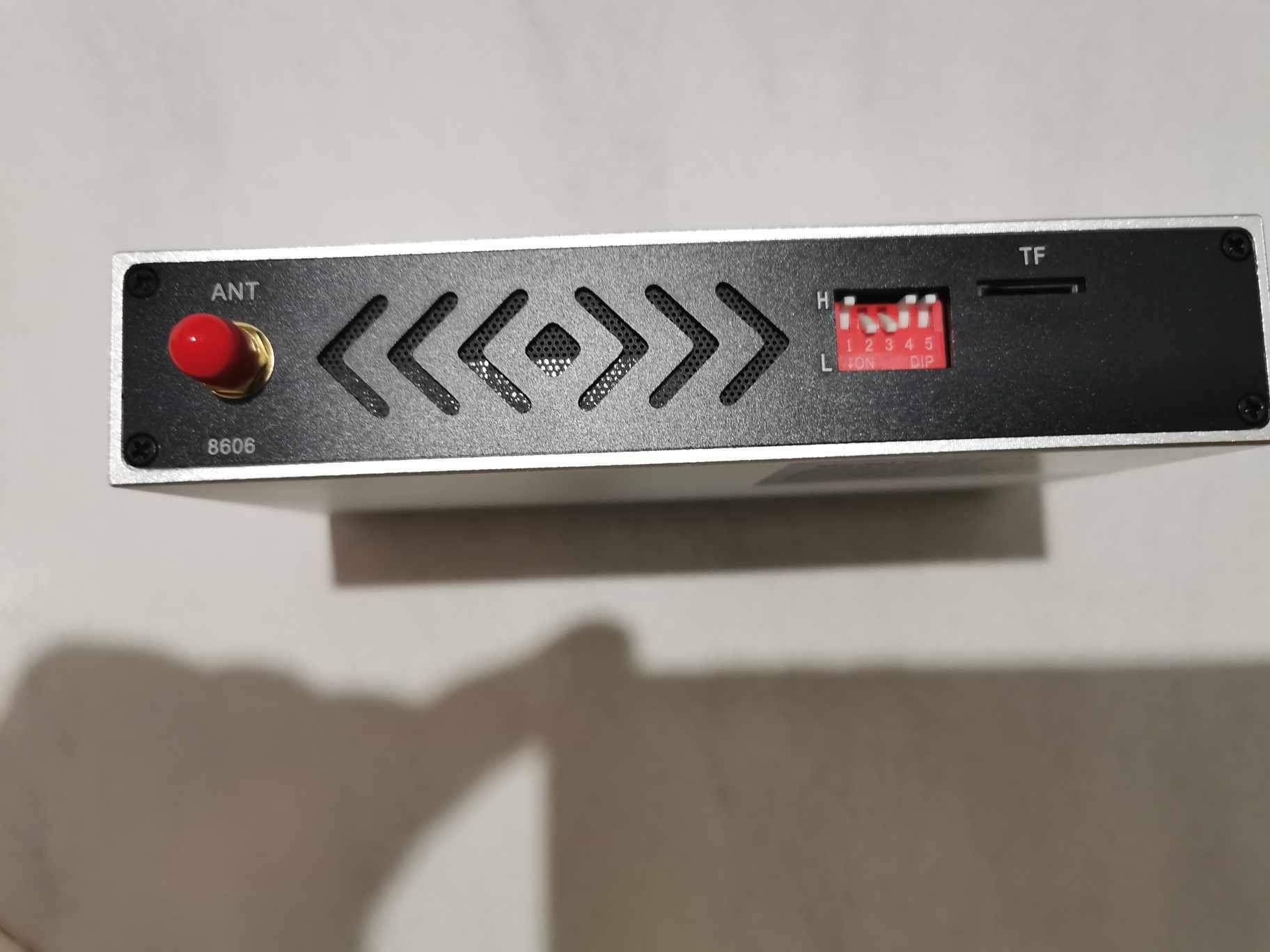

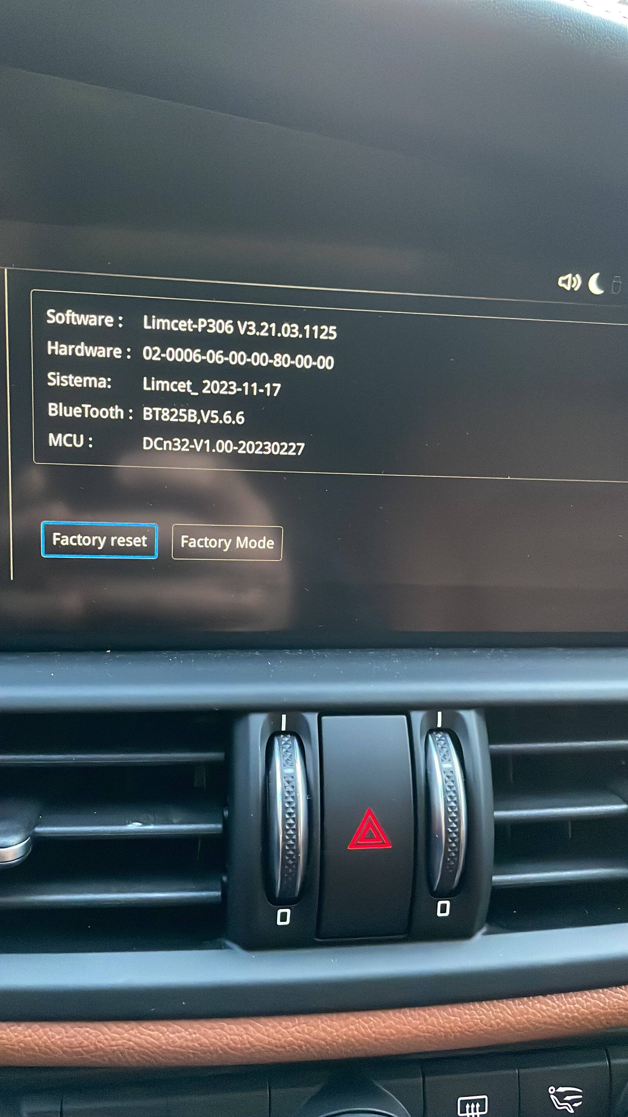

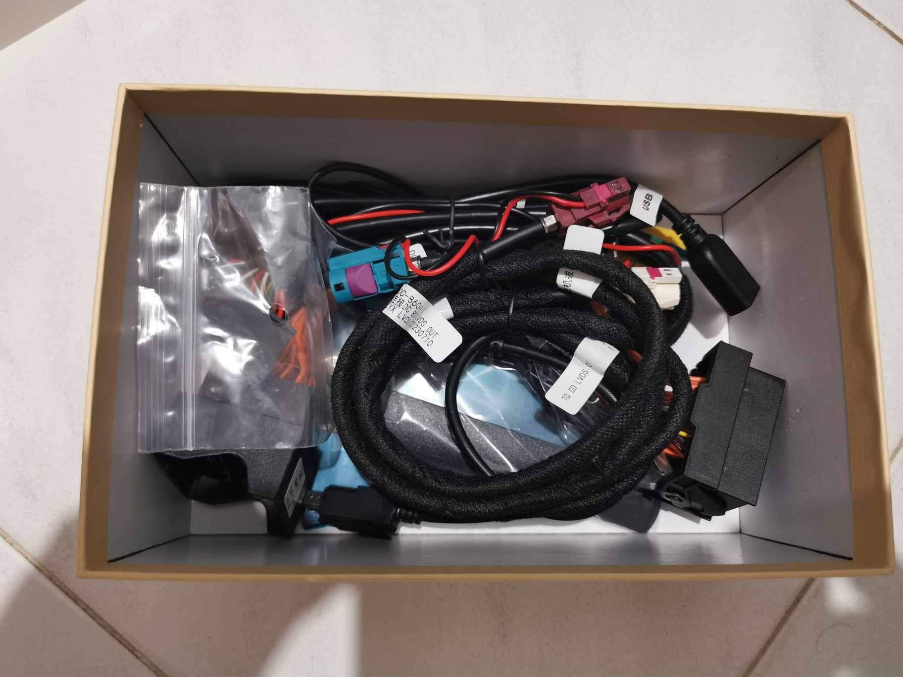

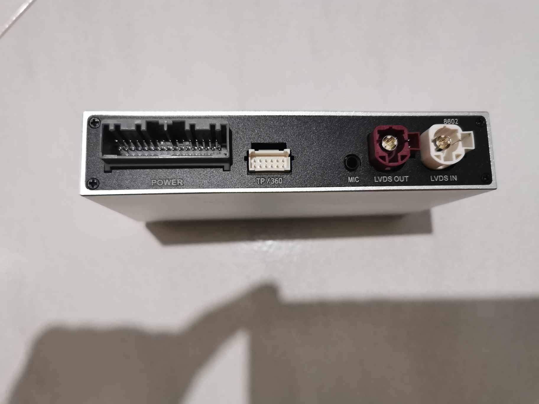

Ciao a tutti
Ho comprato da poco un modulo aggiuntivo per il car play alla mia Giulia 2016.
Va tutto tranne i comandi al volante, nello specifico le freccia per cambiare canzone , il tasto dell’assistenza vocale è ok.
il mirroring wireless non funziona (penso vada solo con il cavo ).
Vi allego la foto del modulo e del software, se qualcuno sa come aiutarmi ve ne sarei grato.
(Ho già visto che c’è un ampia discussione in merito a questi moduli , ma non trovo nulla che parli dei tasti al volante )

Ciao a tutti
Ho il modulo uguale al tuo (almeno dalle foto) comprato circa 1 anno fa su AliExpress.
I comandi al volante funzionano tutti.
Il mirroring non sono mai riuscito ad attivarlo ma non mi interessa.
Ti consiglio di scrivere a chi te lo ha venduto segnalando il problema e chiedendo un aggiornamento software.
Personalmente ho riscontrato che rispondono velocemente ai messaggi.
Di recente ho chiesto e ricevuto nel giro di 1 giorno l'aggiornamento.
Esattamente , tu non disponi di quel link o file di aggiornamento? Perché l’ho comprato su Facebook , quindi non ho il contatto diretto con il venditore
