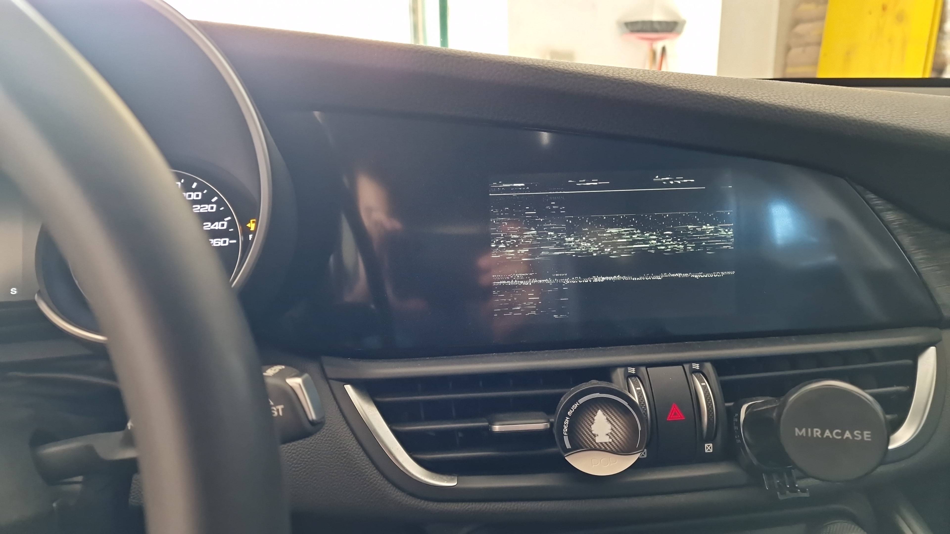

Buongiorno installato ieri il modulo android auto carplay che mi è stato regalato da un amico che l ha smontato perché ha installato l infotainment da 10.25 lo ha smontando funzionante dalla sua auto circa un anno fa ma ieri l ho installato sulla mia ma mi dà questo difetto ho provato a cambiare la risoluzione delle schermo dai pin del modulo ma niente potrebbe essere un aggiornamento da fare?
Allego foto del difetto
