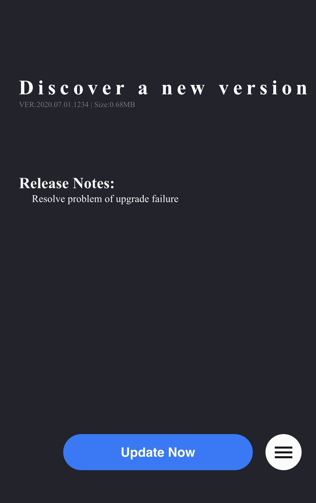

Ottimo grazie, proverò e poi faccio sapere!

Ho provato ad installare normalmente L aggiornamento dalla macchina come dicono le istruzioni, ma alla fine mi dice errore! Devo provare il procedimento che mi hai detto te! Però ho visto che c’è una versione più aggiornata della tua! Prova a rifarlo anche te forse risolvi quando ascolti musica
