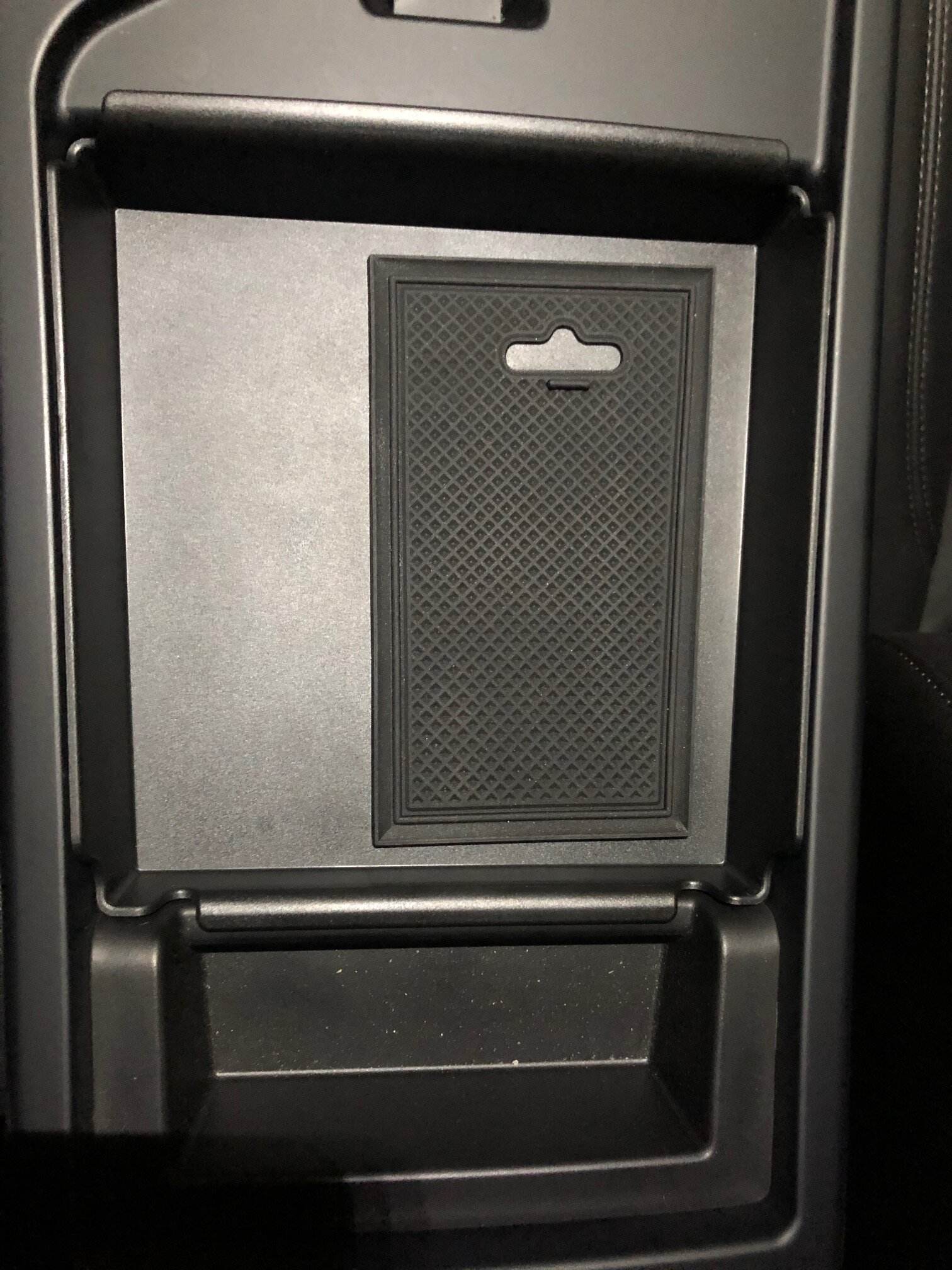

Arrivato Cplay2air per avere Apple CarPlay wireless .. funziona perfettamente
ecco la foto anche della ricarica wireless ....
    281.1 KB · Visualizzazioni: 332
