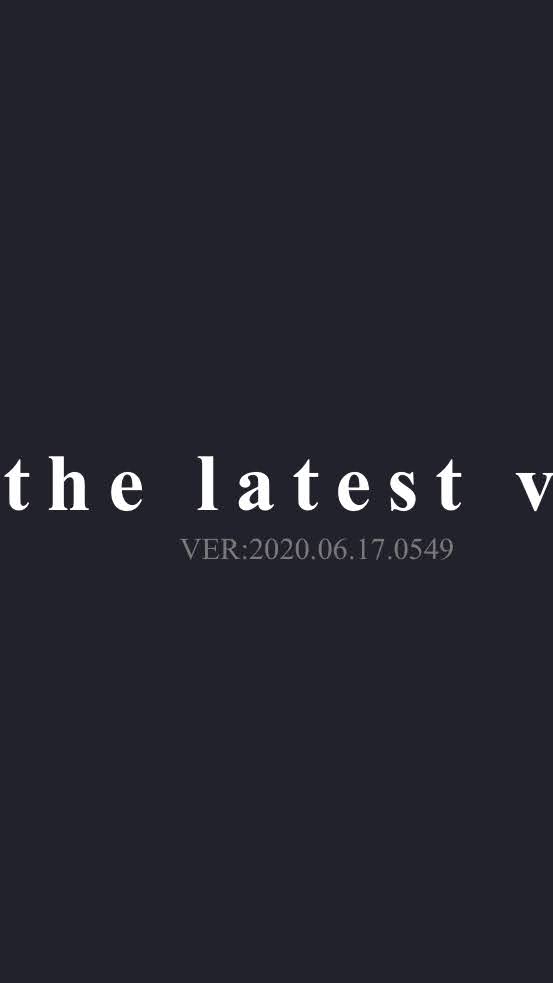

Questo è come ho risolto io la cosa da lì in poi ho sempre aggiornato online ed ha sempre funzionato bene.
Questa procedura serve solo se non riuscite ad aggiornare il carplay2air come da istruzioni
Riassumendo un' pò sono riuscito, leggendo vari forum in svariate lingue, a capire che per far partire l'aggiornamento tramite usb inviatomi serve:
Una chiavetta usb vechiotta io ne ho usata una da 2 gb formattata fat32 con (Importante) impostata l'unita di allocazione a 1024 byte.
Si infila la chiavetta usb nella porta del carplay2air e questo lo si alimenta, meglio con un caricatore usb, NON IN MACCHINA O USB DEL PC, vedrete le varie lucine blu e rosse accendersi e spegnersi ecc quando avrà finito riavrete la sola luce rossa accesa.
Staccate tutto e rimettete il carplay2air in auto connettetevi e a questo punto dal browser dell' iphone digitate 192.168.50.2 e vi farà aggiornare il tutto alla versione più recente.
Vi allego il file da inserire nella usb
Di questa procedura non garantisco i risultati o che possiate rendere inutilizabile il cp2air
A me a funzionato e sono riuscito ad aggiornare il tutto, sembra più stabile ma ancora riscontro problemi, mi riservo ulteriori prove in questi giorni.

Ho provato a fare l'aggiornamento software, accedendo alla pagina web una volta stabilita la connessione tra il telefono e il modulo, ma avevo già l'ultima versione. Sulla pagina web ho visto che erano presenti delle impostazioni del modulino: le ho provate tutte ma non è cambiato nulla.
Stavo per buttarlo nel cestino, quando ho visto, sempre nella citata pagina web di impostazioni, un pulsante che diceva "downgrade firmware"... ho provato ad eseguirlo ed effettivamente ha fatto il downgrade del firmware, tant'è vero che ora mi propone una nuova versione disponibile per l'installazione... Il risultato è che ora funziona perfettamente! Come salgo in macchina si collega (se apro il baule prima di entrare in macchina, come salgo è già connesso) e non si disconnette per alcun motivo.
