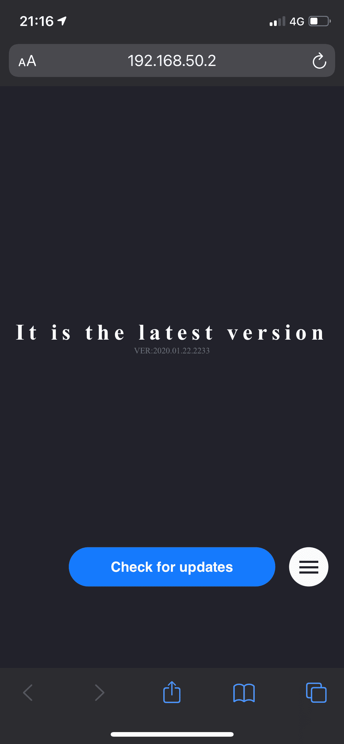

Anche il mio navi è aggiornato alla 90 ma la tua cplay2air che firmware ha?
Se puoi verificare mi faresti un piacere.

Verificherò!
Quando mi è arrivato CPlay2Air c’era un aggiornamento disponibile e l’ho fatto subito, non ricordo che versione fosse però... ti farò sapere

Ecco la mia versione firmware di CPlay2Air.
    17.5 KB · Visualizzazioni: 280
