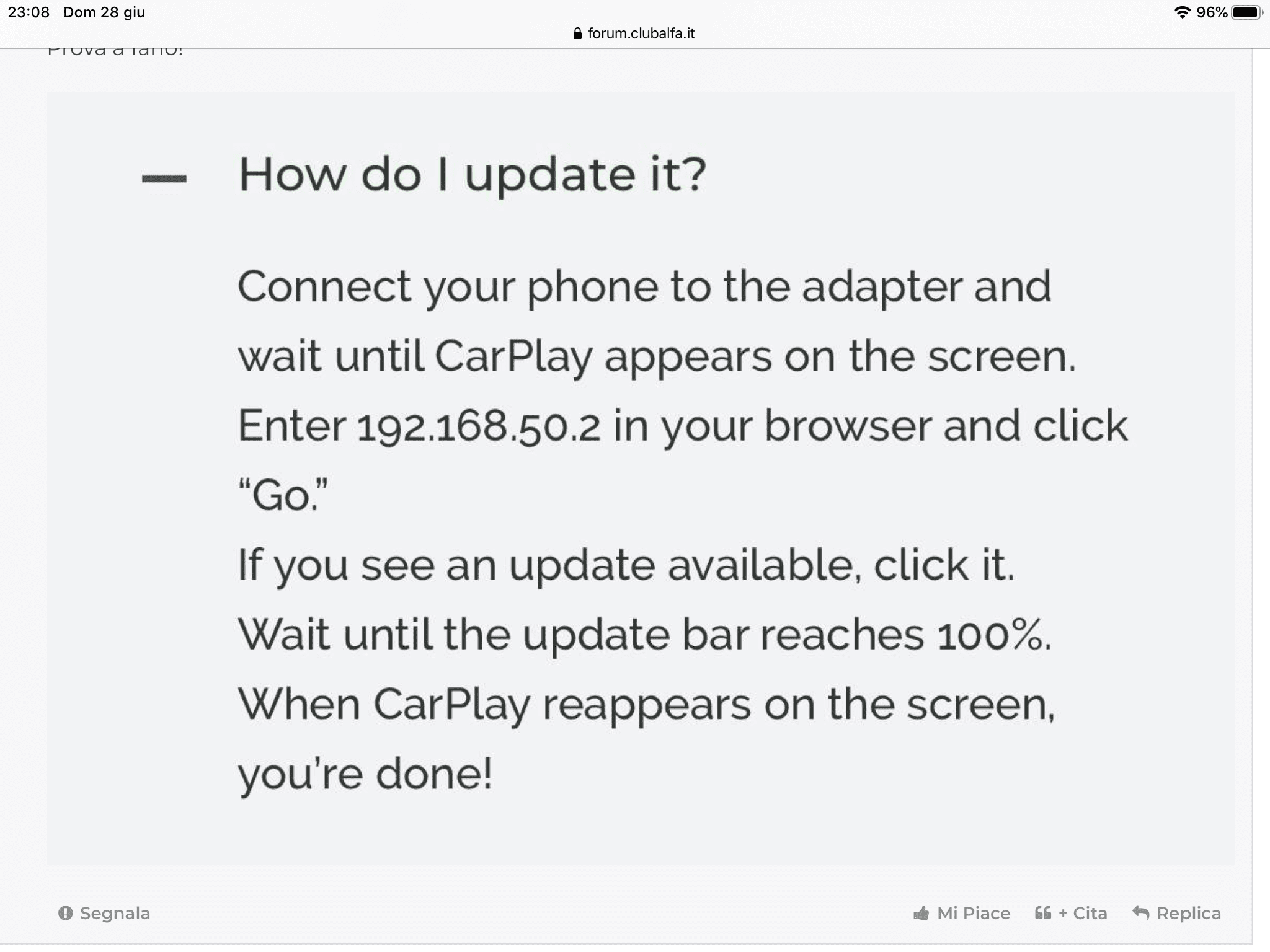

la procedura dovrebbe essere la seguente ..
#68
Questa procedura serve solo se non riuscite ad aggiornare il carplay2air come da istruzioni
Riassumendo un' pò sono riuscito, leggendo vari forum in svariate lingue, a capire che per far partire l'aggiornamento tramite usb inviatomi serve:
Una chiavetta usb vechiotta io ne ho usata una da 2 gb formattata fat32 con (Importante) impostata l'unita di allocazione a 1024 byte.
Si infila la chiavetta usb nella porta del carplay2air e questo lo si alimenta, meglio con un caricatore usb, NON IN MACCHINA O USB DEL PC, vedrete le varie lucine blu e rosse accendersi e spegnersi ecc quando avrà finito riavrete la sola luce rossa accesa.
Staccate tutto e rimettete il carplay2air in auto connettetevi e a questo punto dal browser dell' iphone digitate 192.168.50.2 e vi farà aggiornare il tutto alla versione più recente.
Vi allego il file da inserire nella usb
Di questa procedura non garantisco i risultati o che possiate rendere inutilizabile il cp2air
A me a funzionato e sono riuscito ad aggiornare il tutto, sembra più stabile ma ancora riscontro problemi, mi riservo ulteriori prove in questi giorni.
Se vi funziona tutto lasciate perdere gli aggiornamenti.
