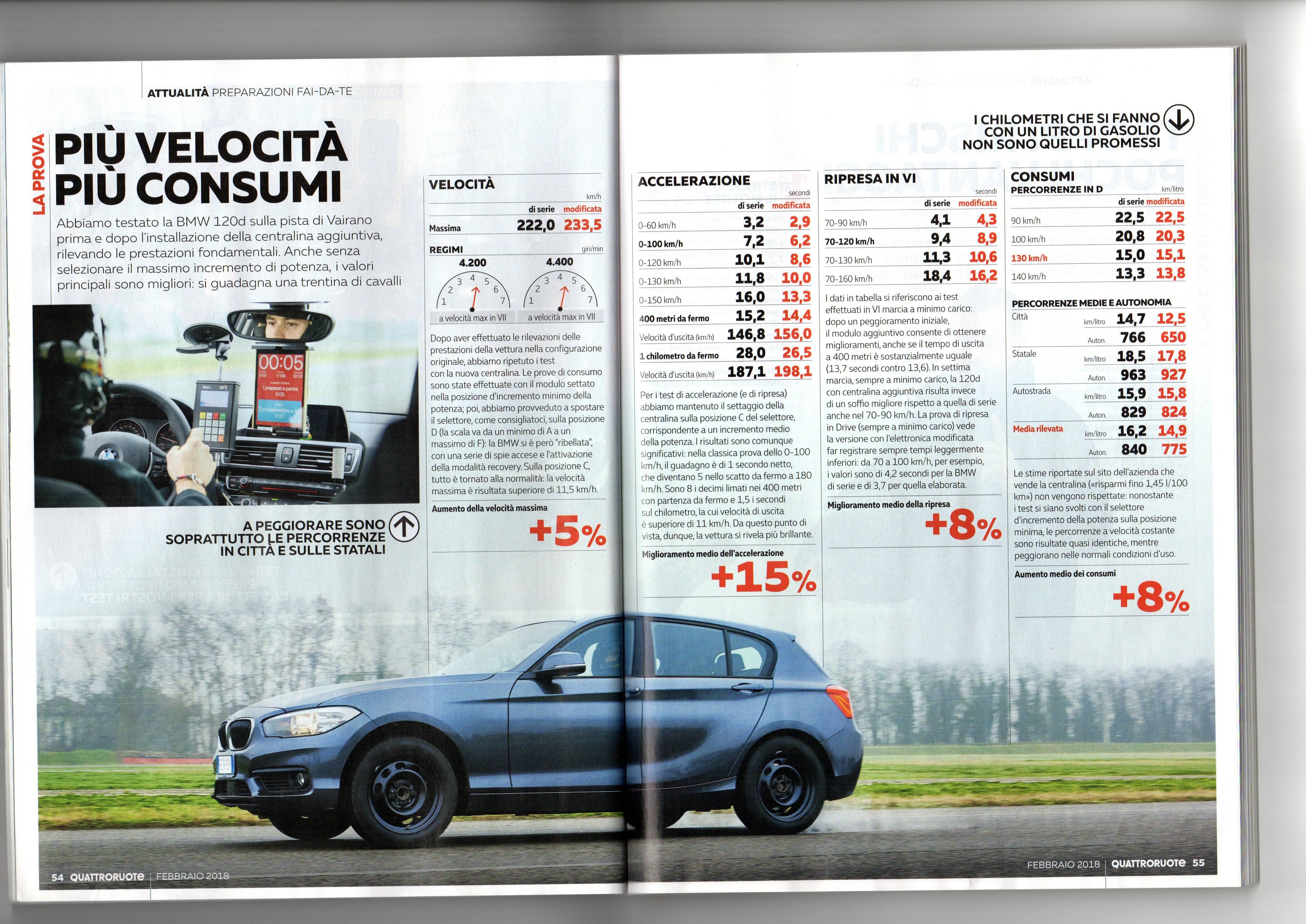

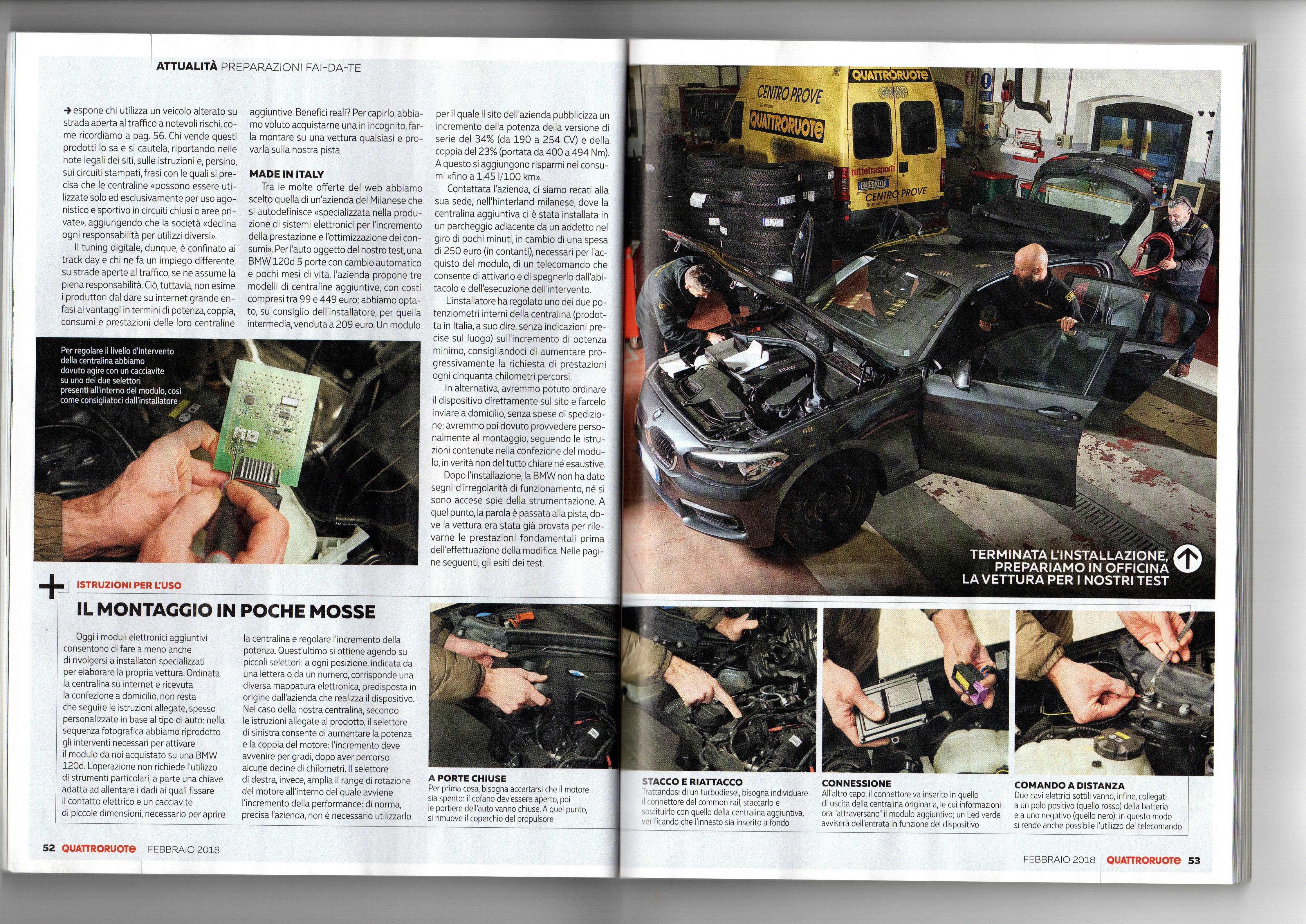

Nessuno no, di sicuro c'è anche chi è onesto, ma il vero banco prova di ogni motore è il Rettilineo di Monza (tanto per fare un paragone ..) se i cavalli ci sono la velocità max c'è altrimenti sono solo favole ; E' impossibile sulla stessa auto con gli stessi rapporti che dopo aver aumentato i cv l'auto non aumenti la velocità max ; Tanto per fare un esempio, QuattroRuote non rileva la v max delle auto provate direttamente, ma la ottiene da un calcolo matematico che si basa sulla potenza effettiva dell'auto provata .
Leggetevi bene questo servizio in merito :
