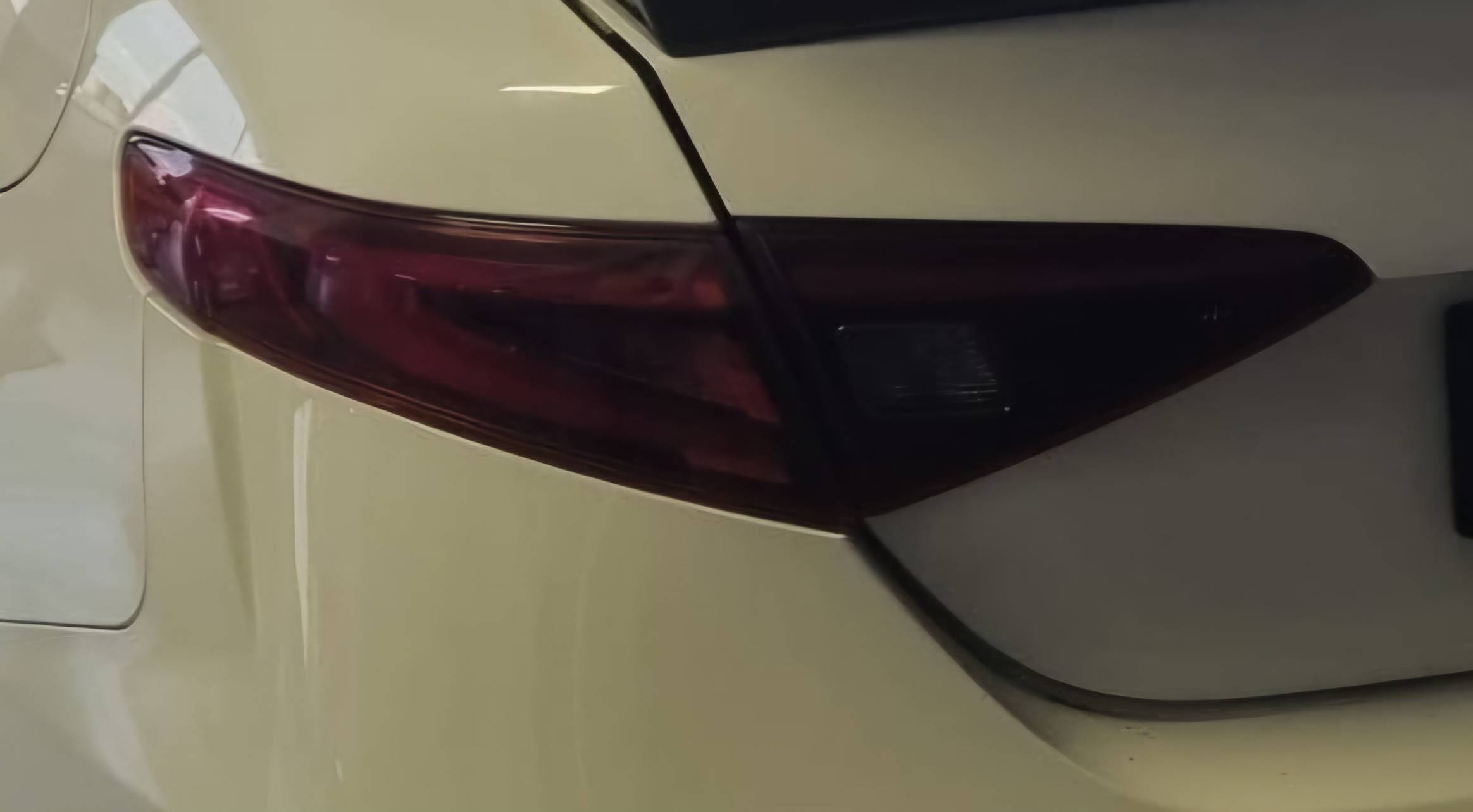

Buona sera a tutti. Scrivo in questa lunga conversazione sperando di trovare una risposta...
Vi spiego il mio problema : mi succede che il baule della mia Giulia fa fatica a chiudere (devo accompagnarlo con le mani in battuta altrimenti "rimbalza") e rimane disallineato che sembra storto... Perché da una parte la fuga è più sottile dell'altra che è più larga...
Io (da "ignorante") provando a regolare i tamponi con il cacciavite "a stellina" ne ho spezzato uno perché sono di gomma e ora l'ho ordinato nuovo in casa madre....
Qualcuno sa se si può regolare in altro modo o si può regolare altro? Come si regolano esattamente i tamponi?
Vi prego di aiutarmi perché vedere questo disallineamento tra baule (o bagaliaio, come più piace a voi) e carrozzeria è un pugno in un occhio... Grazie se mi aiuterete.
Vi lascio foto....

Strano allora che sia disallineato. I carrozzieri sono abituati a riallineare un po' tutto quando riparano. Io non ho visto registri regolabili nel baule. Forzando\piegando qui e là un carrozziere dovrebbe essere in grado di riallineare il baule

Mamma mia... Che roba strana... Sto lavoro di forzare e piegare non mi piace per nulla... Possibile che non esistano delle viti che regolano il tutto?
Potrebbe essere questione dei tamponi?.. Io non ho mica capito come regolarli... Si rompono se giri!

I tamponi si regolano a mano, ecco perché lo hai rotto. Appena ti arriva il nuovo regolali a mano fino a quando non si allinea il baule e chiude con minimo sforzo
Grazie VURT... Ho sentito un Emilio Fede dentro di me che diceva :"Chefffiguradimmmme...."😂
Quindi basta girare come quelli del cofano?
Non proprio, quelli del baule sono un po’ diversi ma sempre molto semplice. Quando ti arriva il nuovo, metti una foto e ti spiego come fare
