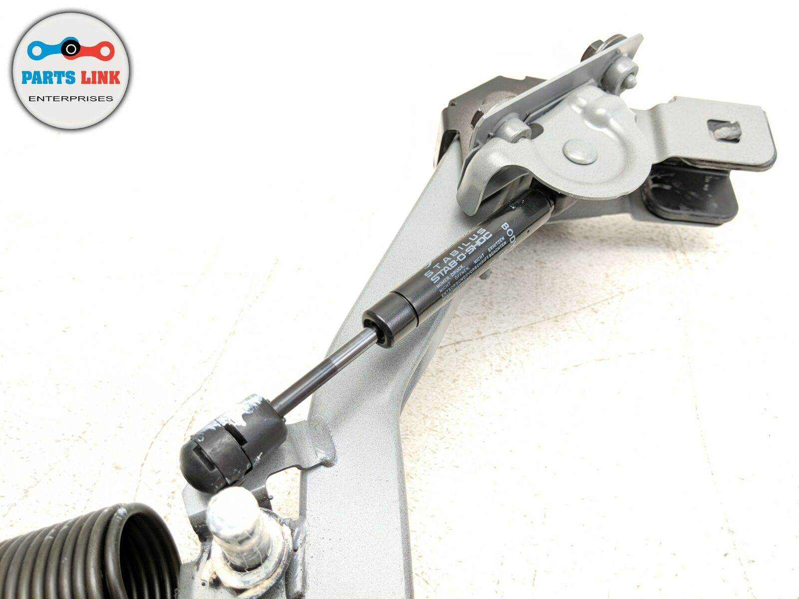

Sì, pare proprio sia così. Quindi ci vorrebbe una molla a gas traente.

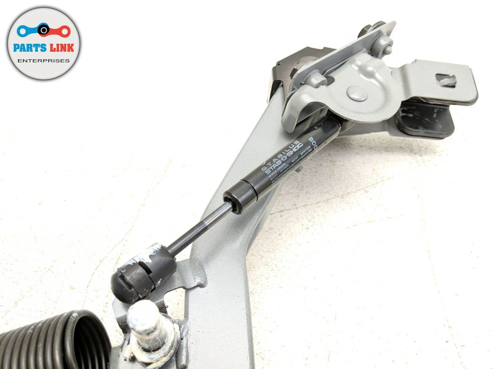

Con una foto di tutte le scritte/numeri identificativi sul pistoncino si potrebbero reperire le specifiche tecniche e vedere se deve solo ammortizzare o fornire anche spinta (la gamma Stabilus Stab-O-Shoc comprende entrambi i tipi di pistoncini).
Sempre puntuali e preziose le tue info.
Vedo che la gamma comprende in sostanza degli ammortizzatori di movimento con caratteristiche diverse (smorzamento più o meno basso, verso di smorzamento, corsa a vuoto si o no, forza di espulsione residua si o no...). Leggendo sembra anche che la posizione di montaggio sia vincolante nella scelta di un modello piuttosto che l'altro, dato che quelli privi di elemento separatore possono essere installati solo in verticale.
A questo punto se vogliamo capirci un pò di più serve davvero un dettaglio del pistoncino effettivamente montato, e del layout di montaggio....
Sembra anche a me. Oltretutto l'installazione non è fissa in verticale, quindi a leggere le schede tecniche (se non ho capito male io) non sono neppure sicuro che questo modello vada bene, non vedendo il separatore.....
