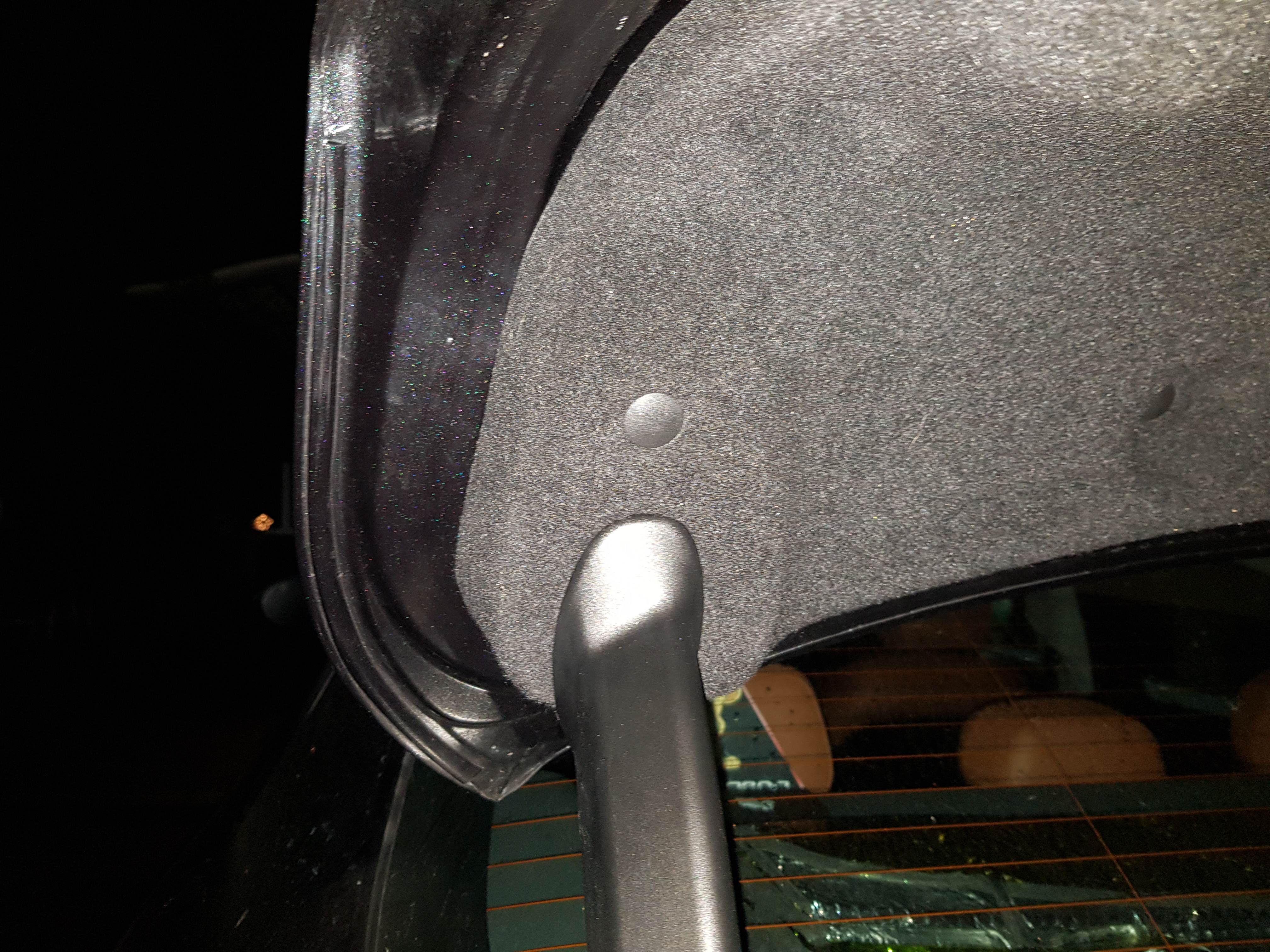

Buona sera, il baule aveva spesso difficoltà ad alzarsi, quando guardando la tappezzeria dove sono le "alzate "del baule non erano inseriti al disotto delle plastiche , in foto la tappezzeria sistemata al disotto dei montanti. Ora si apre sempr senza nessun problema...
    1.3 MB · Visualizzazioni: 451
Io non ho capito nulla perdonami [emoji28]
