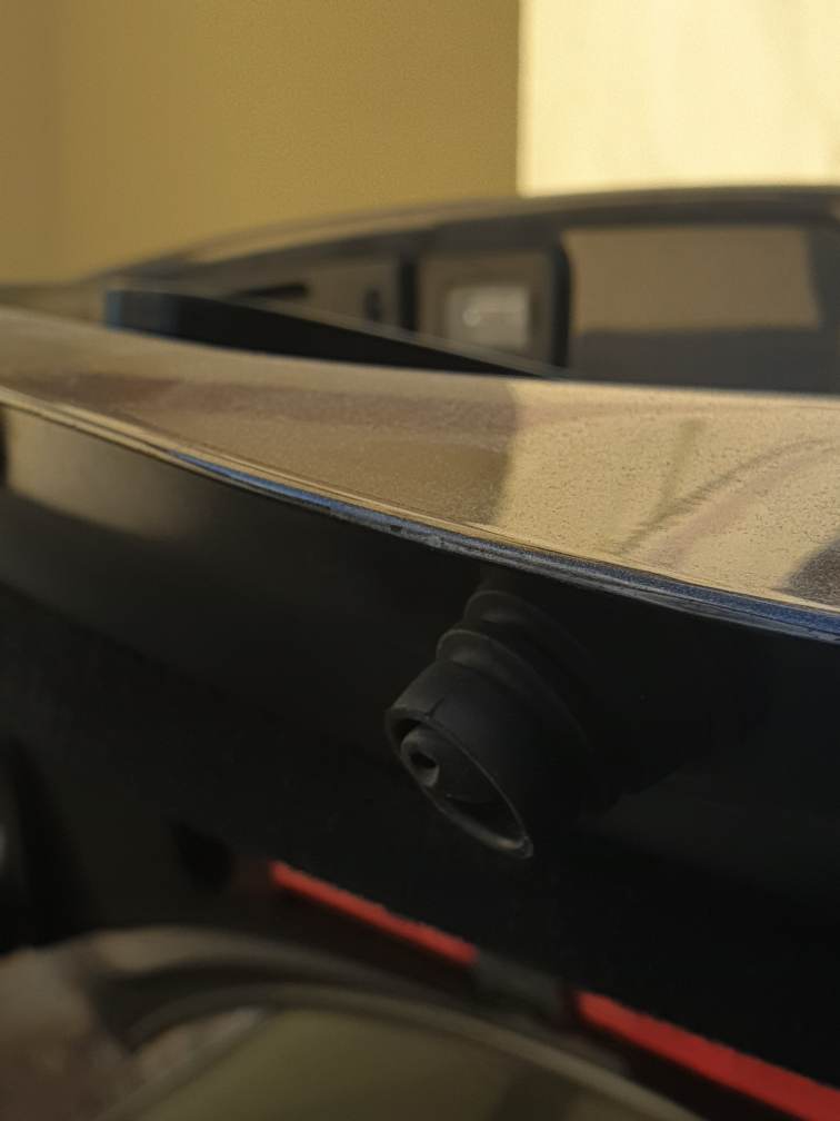

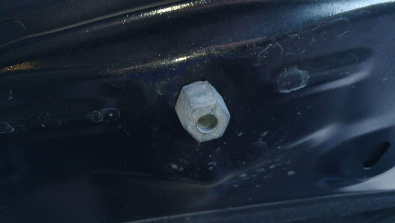

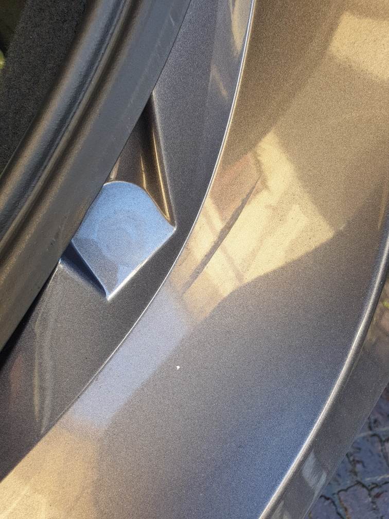

Io ho notato (oltre al problema di cui si discute qui) che in fase di chiusura il portello tende toccare col paraurti graffiandolo. Vi allego le foto. Nessuno ha anche questo problema?

Sono abbastanza sicuro che se ne fosse già parlato e se non ricordo male era un difetto comune sulle prime.
Portala in officina, ci dovrebbero essere dei tamponi o da regolare o da sostituire

Alcuni modestissimi segnetti li ha anche la mia, sul paraurti, ma ci vuole la lente e tanta attenzione per vederli.
Sulle prime dava questo problema poi hanno cambiato prima i tamponi aggiungendo una rondella in gomma... Poi sulle ultime hanno aggiunto 2 ulteriori tamponi che poggiano sul paraurti stesso
