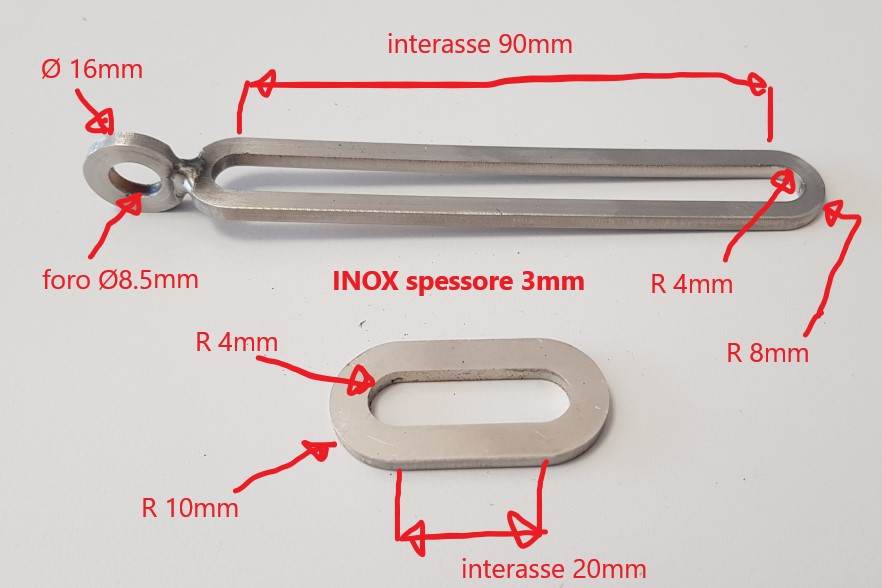

-2 piastrine per lo staffaggio
Visualizza allegato 206246

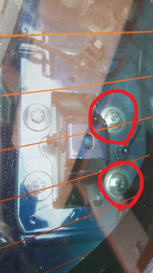

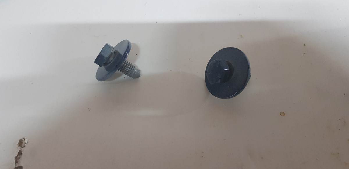

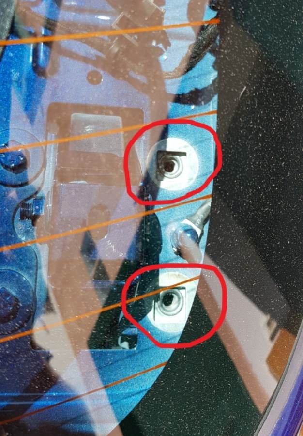

Svitare 2 viti delle 4 che tengono il baule ancorato al telaio dell’auto
Visualizza allegato 206249
Visualizza allegato 206250
Al posto di quelle viti mettere le 2 viti M8X30 con le rondelle maggiorate

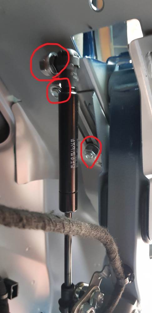

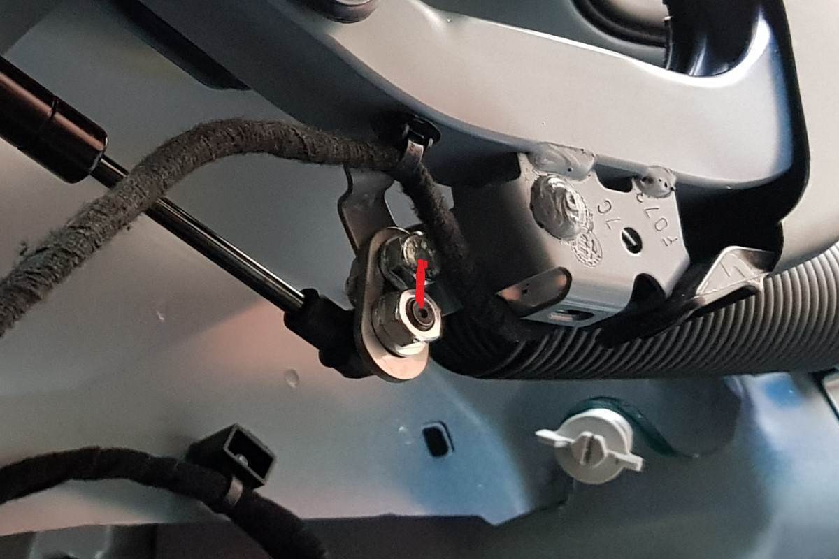

Andare dentro al baule e fissare la piastrina con l’occhiello saldo verso il davanti poi fissare la molla a gas con un dado M8 e 2 rondelle standard nell’occhiello come da foto che segue, attenzione! La molla a gas deve lavorare con lo stelo che fuoriesce verso il basso (ce il suo perché)
Visualizza allegato 206252

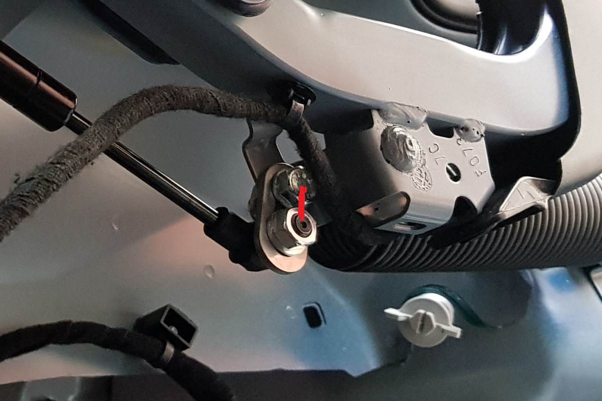

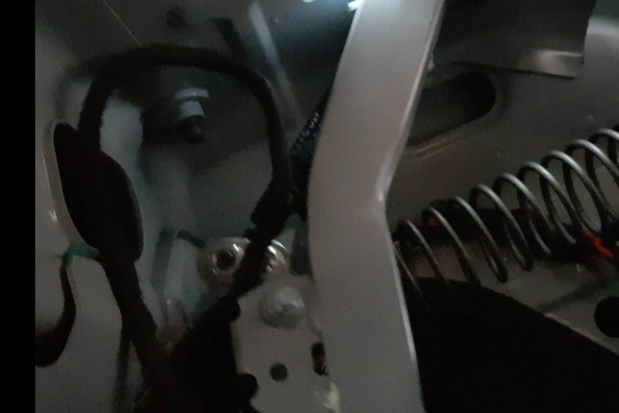

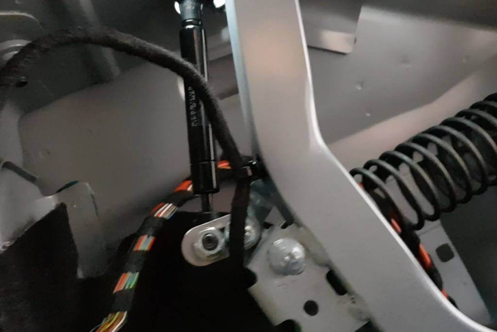

Poi fissare la piastra asolata (quella più piccola) nel foro già presente sul braccio del baule con la vite M8X20 e 2 rondelle standard, dopo di che fissare l’estremità della molla gas (parte stelo) alla piastrina con il dado M8 e le 2 rondelle standard rimanenti, ovviamente il baule deve essere aperto e la molla a gas deve essere (e lo è) tutta aperta, la distanza delle 2 viti deve essere il meno possibile
Non è possibile installare direttamente il perno della molla a gas nel foro, senza utilizzare la piastrina aggiuntiva?
Reactions: Piezio77
No, non riusciresti a chiudere il baule, devi creare per forza quello snodo, nella prima foto il baule è a metà corsa, la seconda è quasi tutto chiuso, se non utilizzi la piastrina per creare lo snodo e fissi la molla a gas direttamente nel foro va in finecorsa prima della chiusura, mentre se crei lo snodo si ferma un millimetro prima del finecorsa.
