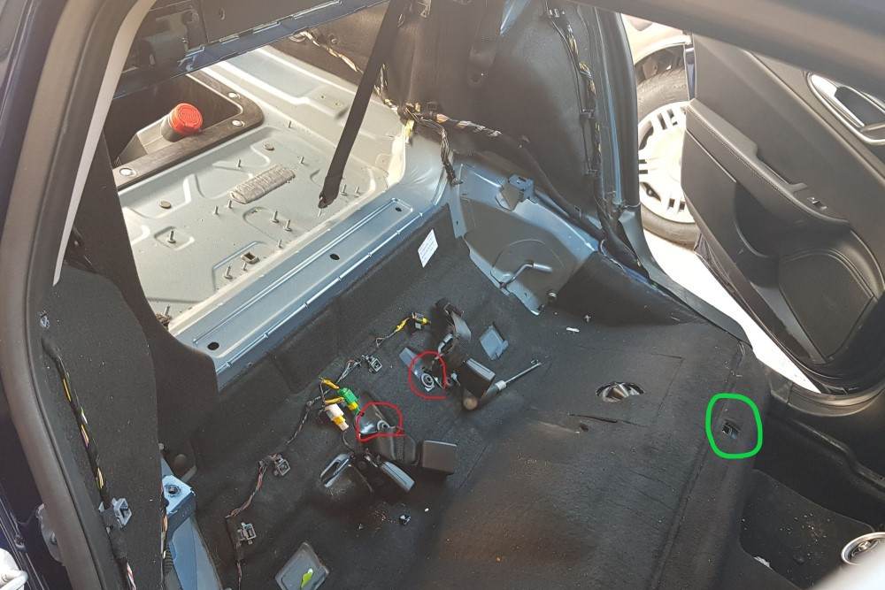

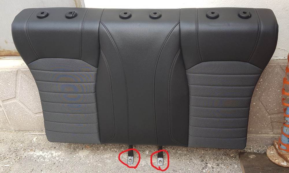

lo schienale si toglie facilmente, prima devi togliere la seduta, tira con forza la parte anteriore della seduta verso l'alto e sentirai che si sgancia dai suoi incastri (cerchiato in verde), una volta tolta vedrai 2 viti torx (cerchiato in rosso) che tengono fermo lo schienale nella parte bassa, le togli e tiri lo schienale verso l'alto e si sgancerà.
A questo punto ti rimarranno le 2 imbottiture laterali dello schienale, queste si tolgono prendendole dalla parte alta e tirando con forza verso di te, non ci sono viti, è solo ad incastro
