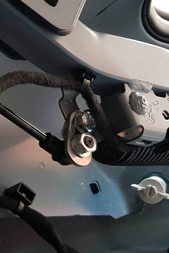

amici alfisti, ho fatto una modifica inserendo una molla gas nel braccio lato destro per interderci dove si trova la batteria e questo è il risultato
Visualizza allegato 206173
Visualizza allegato 206174

Io ho utilizzato una STABILUS LIFT-O-MAT 4534DS, che appunto ha 100N di spinta (circa 10kg)

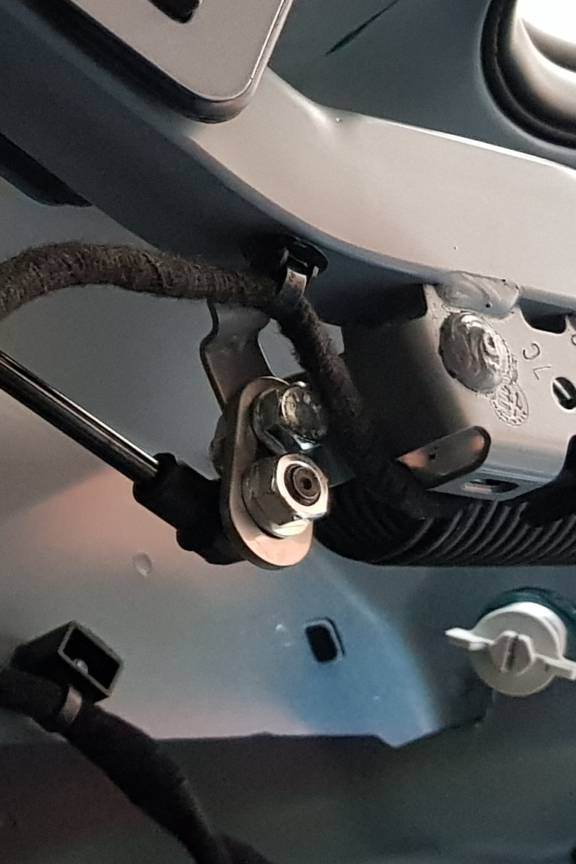

Questa molla a gas è lunga 195mm (tutta aperta) e per poter sfruttare tutta la sua corsa ho fatto una piastrina asolata, nella foto qui sotto si vede che unisce la molla al braccio del portellone baule
Questa molla a gas è lunga 195mm (tutta aperta) e per poter sfruttare tutta la sua corsa ho fatto una piastrina asolata, nella foto qui sotto si vede che unisce la molla al braccio del portellone bauleVisualizza allegato 206199
Quali altre modifiche hai dovuto fare? Hai realizzato anche l'attacco superiore, quello fisso alla carrozzeria, oppure c'è già un punto a cui attaccarsi? La piastrina di cui sopra l'hai fissata ad un foro già esistente sul braccio del baule o hai dovuto forare appositamente? Non sarebbe possibile mettere questa molla a gas al posto dello smorzatore che c'è a sinistra sfruttandone gli attacchi già esistenti?
