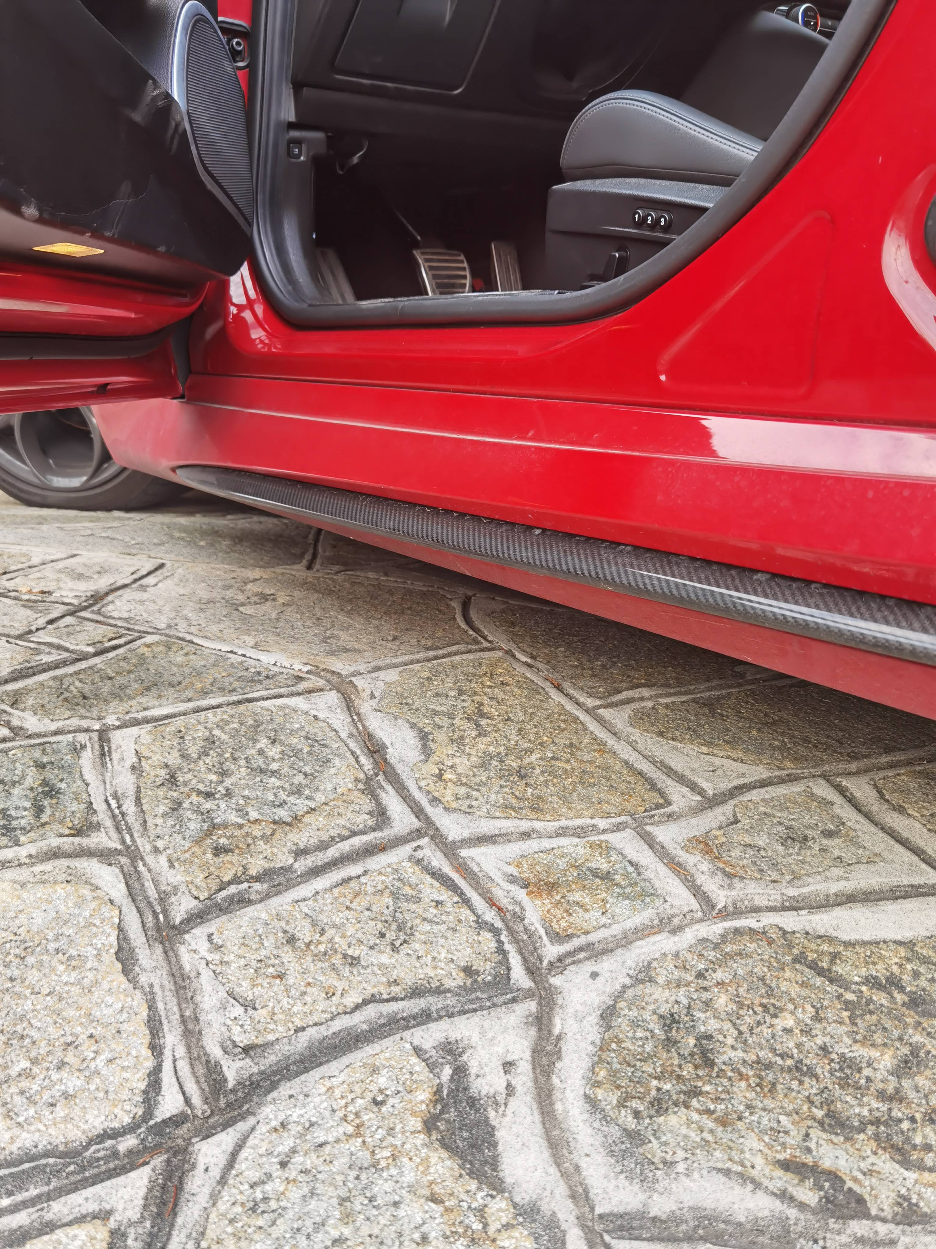

Prima volta che esco di casa ti faccio una foto del sottoporta.. Ci passano si e no 2 dita..

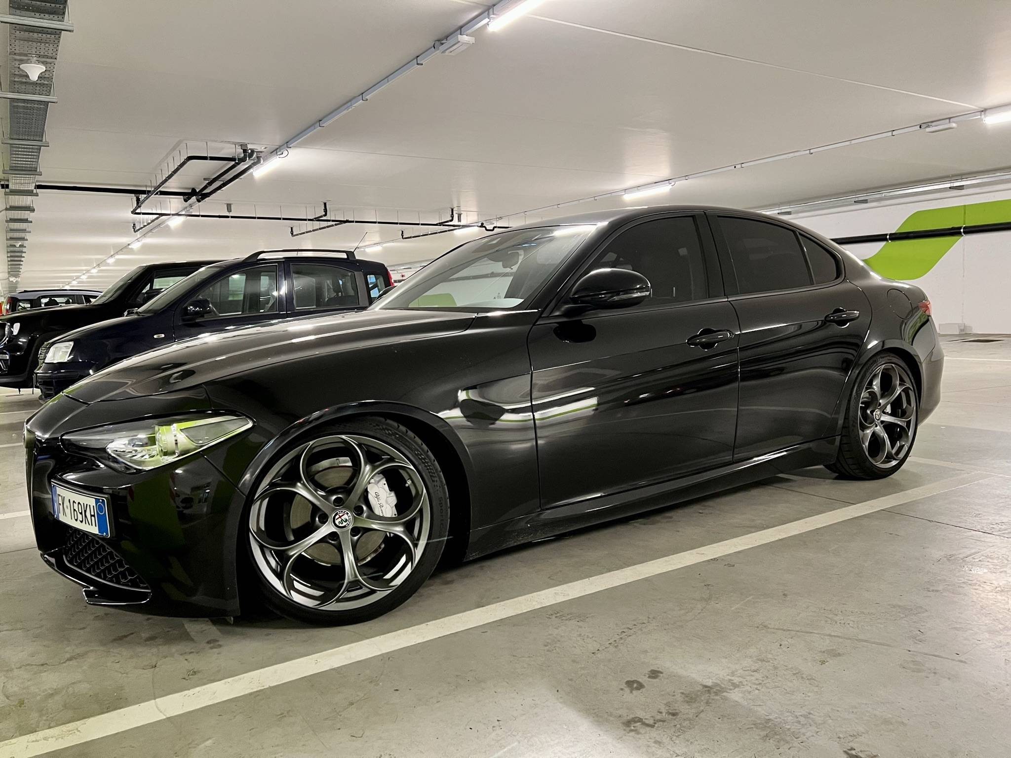

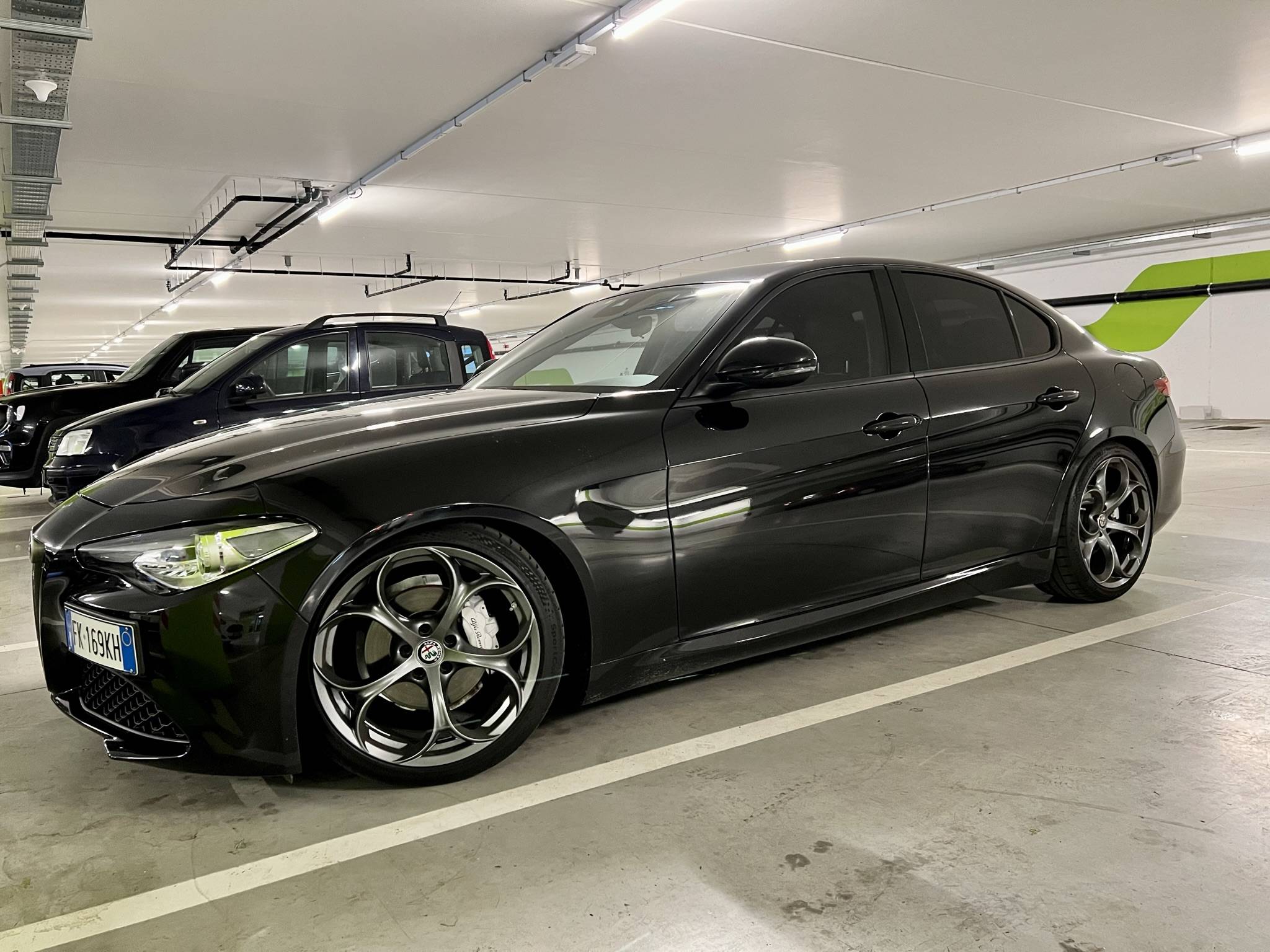

Ti dirò, la mia ora che si è assestata, in attesa di riprenderla che sono due settimane che è ferma in carrozzeria e inizio a sentirne la mancanza, assurdo ma vero, mai successo in precedenza, alla fine su strada non tocca da nessuna parte, almeno per ora.
Evito solo le rampe dei centri commerciali che 9 volte su 10 non sono neanche a norma (parcheggi multipiano per intenderci) e fortunatamente nel box di casa scende senza problemi (box su più livelli, io sono al -2).
Visualizza allegato 251827
È bhe sicuramente così è spettacolare 😍
Ora passano poco più di 3 dita.. Diciamo che con 3,5 cm rischierei parecchio, soprattutto se in 3 in macchina.. Ma poi in Liguria è tutto un sali scendi.. Non se po' fa.. Anche rispetto al sottoporta sotto è ancora più basso..
